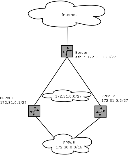

roysbike Posted October 5, 2015 Posted October 5, 2015 Добрый вечер, коллеги! Имеется простая схема. Border с nat и 2 браса (их больше, но это для примера) . Bras accel-ppp , PPPoE . Использую сейчас OSPF. уже почти по 10к маршрутов. Проблем пока нет, но мне кажется и как на форуме говорили, для /32 лучше использовать RIP. Вообщем проблема с RIP v2. На каждом брасе , обычно больше 2к сессий. RIP почему-то принимает с каждого по 600-607 маршрутов(как будто ограничение какое-то) Конфиг бордера root@rnet:~# cat /etc/quagga/ripd.conf ! ! Zebra configuration saved from vty ! 2015/10/05 16:15:57 ! hostname border_rip password ***** log stdout ! key chain ***** key 1 key-string quagga ! interface eth5 ip rip authentication mode md5 auth-length old-ripd ip rip authentication key-chain ***** ! router rip version 2 default-information originate network 172.31.0.0/27 ! line vty ! PPPoE1 root@pppoe1:~# cat /etc/quagga/ripd.conf ! ! Zebra configuration saved from vty ! 2015/10/05 20:21:20 ! hostname PPPoE1_RIP password ***** log stdout ! key chain ***** key 1 key-string quagga ! interface bond0 ip rip authentication mode md5 auth-length old-ripd ip rip authentication key-chain ***** ! router rip version 2 redistribute kernel redistribute connected network 172.31.0.0/27 ! line vty ! root@rnet:~# vtysh -e 'show ip route sum' Route Source Routes FIB kernel 10 10 connected 254 254 rip 3674 0 ospf 8510 8506 ------ Totals 12448 8770 Вставить ник Quote

roysbike Posted December 20, 2015 Author Posted December 20, 2015 unnumbered использую и ухожу с PPPoE.Настроил BGP, все ок. Всем спасибо! Та же проблема. Что только не испробовал - результат = 0..:( Если не сложно, получившийся конфиг BGP для роутера и NAS-ов покажите, пожалуйста. Конфиг прост. Border ! ! Zebra configuration saved from vty ! 2015/10/07 23:24:35 ! hostname Border_iBGP password xxxx log stdout ! router bgp 64700 bgp router-id 172.31.0.30 neighbor 172.31.0.1 remote-as 64701 neighbor 172.31.0.2 remote-as 64702 neighbor 172.31.0.3 remote-as 64703 neighbor 172.31.0.4 remote-as 64704 neighbor 172.31.0.5 remote-as 64705 neighbor 172.31.0.6 remote-as 64706 neighbor 172.31.0.29 remote-as 64729 ! line vty ! PPPoE1 ! ! Zebra configuration saved from vty ! 2015/10/07 23:29:37 ! hostname PPPoE1_iBGP password xxxx enable password xxxx log stdout ! router bgp 64701 bgp router-id 172.31.0.1 redistribute kernel redistribute connected neighbor 172.31.0.3 remote-as 64703 neighbor 172.31.0.4 remote-as 64704 neighbor 172.31.0.5 remote-as 64705 neighbor 172.31.0.6 remote-as 64706 neighbor 172.31.0.29 remote-as 64729 neighbor 172.31.0.30 remote-as 64700 ! line vty ! Вставить ник Quote
kayot Posted December 20, 2015 Posted December 20, 2015 Какой-то у вас конфиг повышенной хитрости. Несмотря на iBGP в камментах, у вас там полноценный eBGP :) Что мешало сделать iBGP с одной автономкой везде? И для чего вообще серверам сессии друг с другом? Вставить ник Quote
SyJet Posted December 20, 2015 Posted December 20, 2015 А почему для каждого браса отдельная as? Вставить ник Quote
roysbike Posted December 21, 2015 Author Posted December 21, 2015 Сначала я хотел сделать iBGP , но чет не взлетело. Вставить ник Quote
zi_rus Posted December 21, 2015 Posted December 21, 2015 я даже догадываюсь почему Вставить ник Quote
