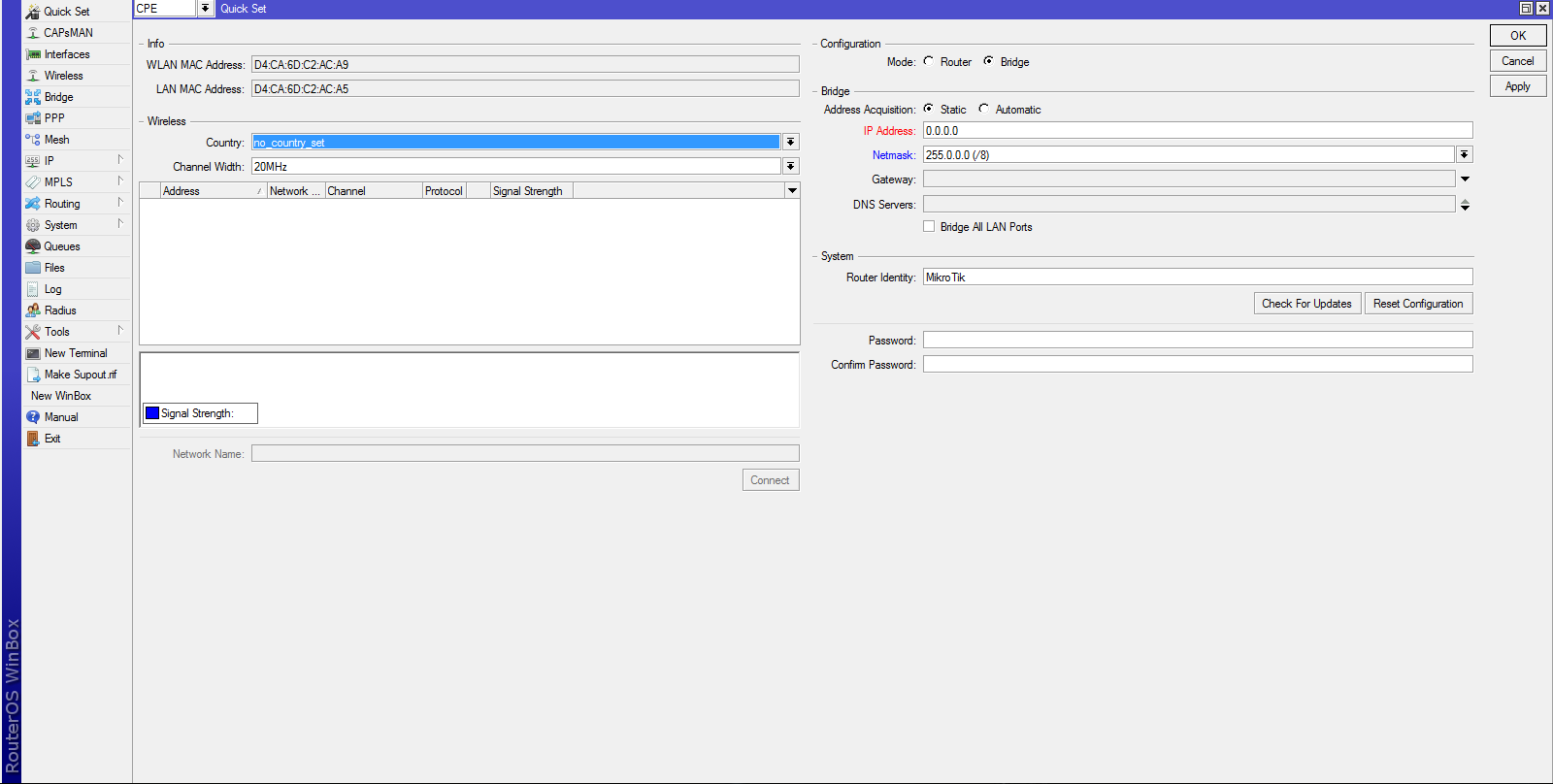

Всем добрый день. Случилась такая беда. Нужно было сделать сброс на заводские настройки что бы перенастроить роутер. И когда сбросил начало выдавать неопознанную сеть. Начал разбираться, зашел с помощью winbox по mac адресу и оказалось что там сбросилось полностью в ноль. Думал поможет если перепрошить, но не помогло. Кто знает как можно восстановить? заранее спасибо

Просто даже не могу редактировать настройки. Все IP по нулям и естественно не назначается 192.168.88.1 Могу войти только по mac

есть - но такие, что при первом старте лучше начать в визарде "reset" , там порты в слейве и всякая хрень.
