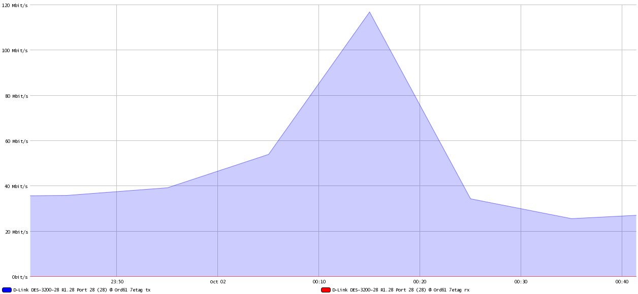

Все доброго времени суток. подскажите может кто сталкивался с таким. Вот уже 4 день в одно и тоже время идет рост мультикаст трафика с порта, причем как видно по графику очень резкий и очень не продолжительный. Не похоже что 20 человек пришли и включили тв в одно и тоже время. Даже тестировал в офисе сидел каналы друг за другом минут 10 переключал такой рост трафика не увидел. Так в целом то работает вроде не плохо iptv но эти ночные скачки напрягают. Соответственно этот трафик улетает дальше по сети и кладет некоторые коммутаторы, приходиться вставать и смотреть что там упало. Может кто сталкивался такой проблемой?
как вариант посмотреть на мульикаст роутере JOIN запросы и найти коммутатор с которого одновременно запрашивается 5-10-50-100 разных потоков.
у нас был такой умник, нашли поиском источника JOINов и далее на доступе порт с которого эти JOINы прилетали. "дали по рукам"
это конечно одно из предположений.
можно на DES-3200-28 жестко прописать config max_mcast_group ports 1-24 ipv4 max_group 3
тогда будет разрешено максимум три одноверемнных группы (телеканала) для просмотра
дело в том что это происходит именно в минут 5-8 первого ночи. и сеть мониторить из дома не получается поскольку офисный коммутатор тоже отключается. А из очень умных коммутаторов стоит только головной который кваером настроен и фильтрует все что не нужно. А со стороны абонентов местами стоят обычные 16 портовики вдлинка. там подобное не настроишь. Но мысль уловил, буду пробовать сегодня ловить смотреть что-нибудь подобное. Ещё пока временно поставил на порт ограничение в 100Мбит чтоб сеть не засирал. посмотрим что сегодня будет. За наводку спасибо.
сидел наблюдал во время скачкой. посторонних и большого количества джойнов не увидел. Может такое быть что коммутатор DES-3200-28 может просто просто пропускать мультикаст который он должен резать. не справляется с нагрузкой входящего мультикаста и пропускает его порциями. сегодня посмотрел график трафика и скачки уже не только в 5 минут первого а с разной периодичностью днем

У любителей халявы есть сканер мультикаст иптв, они так ищут каналы в ростелекоме. Вероятно кто то тоже ищет.
Коммутатор может пропускать мимо игмпснупинга мультикаст: у длинка часто бывает ограничение в 128 мультикас групп для снупинга и 256 вообще.
Те для 129 и и последующи снупинг не работает.
А после 256 мультикаст начинает рандомно дропатся: там то одну группу выкинет(подропает) то другую и так по кругу, но хорошо заметно начинается где то после 265-280 - тогда уже смотреть не возможно.
ну у нас всего клиентов меньше 100, у каждого стоят STB жестко настроены. Все клиенты частники в не дешевых домах, и взрослые. у нас просто некому заниматься поиском халявы. Никто без нашего ведома не сможет подключиться к линии где идет iptv. во вне мы не вещаем, только своим. и так просто первы попавшийся клиент не сможет при всем желании поймать этот трафик. Одновременно на коммутаторе показывает что активно не более 22 групп. в среднем пока смотрел 18 было, иногда чуть больше. И в среднем трафки соответствует действительности, 50-80 Мбит с учетом что один канал от 2 до 5 Мбит. И даже во время скачка трафика исходящего количество групп не меняется и количество хостов кто смотрит тв не меняется. Я все же склоняюсь к тому что коммутатор мудрить начинает. Нашел чем заменить но пока по финансам нет возможности купить и внедрять, большое вложение получается. Коллега собрал вещание на http://shop.nag.ru/catalog/02392.Cisco/06739.3500XL-3550/00083.WS-C3550-12G но чтоб к ней все источники подключить надо будет модули к ней покупать. Пока выходит много для разового вложения, и источников то больше чем у нее портов. Надо думать ещё над одной железкой промежуточной агрегации

А разве STB может каким то образом флудить? Ну и следующий промежуточный коммутатор после агрегирующего добил по настройкам он сейчас не пропускает левый мультикаст, Но тем не менее с порта агрегирующего коммутатора все равно скачки исходящего трафика
Ну да, согласен, возможно такое, но во время скачка трафика я не видел запросов на подключение каналов, все было в норме.
Наблюдал когда-то такие скачки, происходило из-за того, что от клиента прилетал Membership Query. Коммутаторы видели второй второй квериер в сети и форвардили к нему весь мультикаст трафик. Потом "левый" квериер отмирал по таймауту и движение мультикаста к нему прекращалось.
Решилось фильтрацией membership query на абонентских портах:
create cpu access_profile profile_id 1 ip  igmp type
config cpu access_profile profile_id 1  add access_id 1  ip  igmp type 17 port 1-24 deny
Спасибо за информацию, Где возможно поставлю, но так получилось что на некоторых узлах до сих пор стоят des1100-16 и так там кого нет просто. Менять на более умную железку не выгодно, сидит там 3-4 человека.
