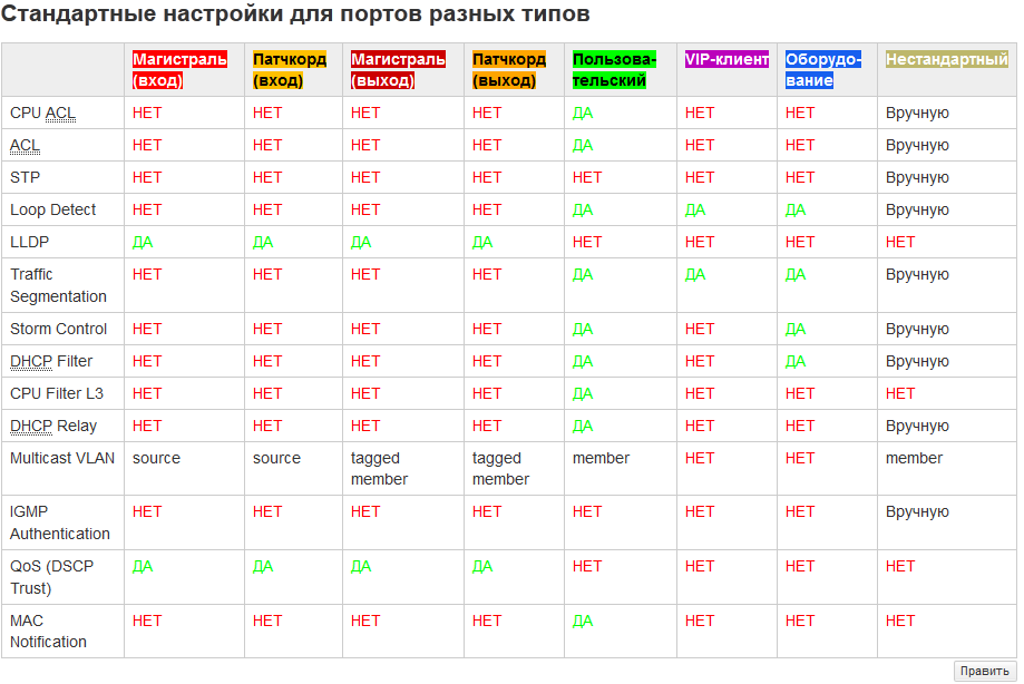

xcme Posted October 1, 2015 Posted October 1, 2015 В принципе написать ACL которые будут резать ARP, multicast, igmp не проблема. Интересует абонентская сторона, не будет ли слюней от абонентов, что какая нибудь онлайн игра отвалилась, или порники на каком нибудь сайте перестали грузиться? На самом деле написать ACL - проблема. Вернее, написать конкретные ACL для конкретного случая - легко, а вот собрать все правила в кучу и заставить все работать целостно - то еще кунг-фу. На D-Link я постоянно упираюсь в различные технические ограничения, а если захочется поменять какое то правило иногда это требует переработки всей структуры ACL. Еще большая проблема блокировок - можно ненароком заблокировать всякие "спецсхемы", вип-клиентов и прочие нестандартные штуки. К примеру в абонентском свичике 23 абонента, которым нельзя вещать свой мультикаст, и один супер-друг-директора, которому можно. Если это предусмотреть, то на абонентах никак не отразится. В корпоративной wiki есть вот такая табличка: В ней показано, какие настройки изменят свое состояние при изменении типа абонентского порта. Практически все ситуации сюда укладываются. Подключаем чью то чужую сеть транзитом, меняем тип порта на VIP, обновляем конфиг и лишние блокировки для порта снимаются. Сейчас при помощи ACL нашей сети решаем следующие задачи: Блокировка трафика от абонентов к сетям управления. Блокировка определенных портов для предотвращения доступа к общим сетевым ресурсам. Блокировка неправильных ARP-пакетов от абонентов (в целях предотвращения ARP-spoofing'а). Блокировка IP-пакетов с поддельными SRC IP-адресами (IP-Spoofing) в целях предотвращения DDoS-атак и исчерпания пула NAT. Отправка приоритетного трафика (телевидение) в определенную очередь (резервирование полосы пропускания). (не так давно переделал, теперь другой механизм) Блокировка мультикаста от абонентов. Разрешение любого трафика с порта (включается вручную). При этом используем схему vlan на коммутатор + сегментация трафика для абонентов. После введения блокировок коммутаторы перестали "моргать" на карте. Иногда они это делали, т.к. хоть в какие vlan засовывай абонентов, трафик может просачиваться на CPU коммутатора и начинает его нагружать. В общем, во многом ACL нужны для уменьшения нагрузки на свою сеть, для НЕ попадания в разные блок-листы и для предотвращения прочих проблем. Самих абонентов это касается в меньшей степени. Вставить ник Quote

hsvt Posted October 2, 2015 Posted October 2, 2015 xcme: табличка занятная, спасибо. А что под патчкордом подразумевается? Вставить ник Quote
xcme Posted October 2, 2015 Posted October 2, 2015 У меня вопрос по ACL, точнее по cpu access profile. Я их прописываю на кластерах, точнее сказать на DGS-3120. Так вот вроде бы всё норм, но у меня дома медиаплеер иконбит не хочет нормально работать. Подписка просто устаревает и канал отваливается. Поснифал - он шлёт запросы на ssdp 239.255.255.250. Но при этом другие плееры, например eltex или dune этого не делают. Вы у себя разрешаете этот адрес? Неа. В CPU ACL разрешаем 224.0.0.2 (leave) и диапазон вещания, который разрешаем еще в mcast filtering. Остальное от абонентов режется как CPU ACL, так и обычными ACL. Дополнительно на портах к абонентам filtering unregistered group. Ну и на аплинке загоняем мультикаст в приоритетную очередь. Проблем с недоступностью незамечено, левых групп на коммутаторах тоже нет. Вставить ник Quote
xcme Posted October 2, 2015 Posted October 2, 2015 xcme: табличка занятная, спасибо. А что под патчкордом подразумевается? Это для удобства. В самописной системе управления схематично отображается коммутатор со своими портами и абоненты на этих портах. Спец порты и магистрали там также помечены. Магистралью мы считаем линк с другим коммутатором или маршрутизатором, а патчкордом договорились называть линк с другим коммутатором в этом же боксе. Расцветка помогает быстро понять есть ли еще другие коммутаторы в этом же боксе или нет. То есть открываем "морду" и видим: "Ага, аплинк в 28-м порту, один транзитный линк на другой подъезд в 27-м и два коммутатора здесь же рядом". :) Вставить ник Quote
