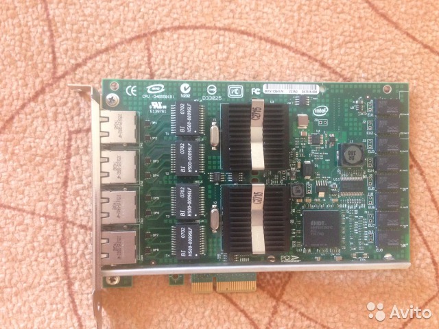

Evgen4k Posted September 26, 2015 Posted September 26, 2015 Здравствуйте в чём может быть дело ,купил сетевуху Intel 9404PTBLK PCI-E 4 порта ,а микротик не видит её что делать ? Вставить ник Quote

Evgen4k Posted September 27, 2015 Author Posted September 27, 2015 IMHO у микротиков есть HCL http://wiki.mikrotik.com/wiki/Supported_Hardware#Ethernet_chipsets выяснил что если установить микротик 5.14 то её видит Вставить ник Quote
martini Posted September 27, 2015 Posted September 27, 2015 а там чипсет 82574 вроде (карта которая PT), микровтыковцы посчитали что драйвер для этого чипа устарел и решили выпилить его из ядра )) мол нахер оно вам.. купите лучше домашний роутер на 72 ядрышка )) Вставить ник Quote
