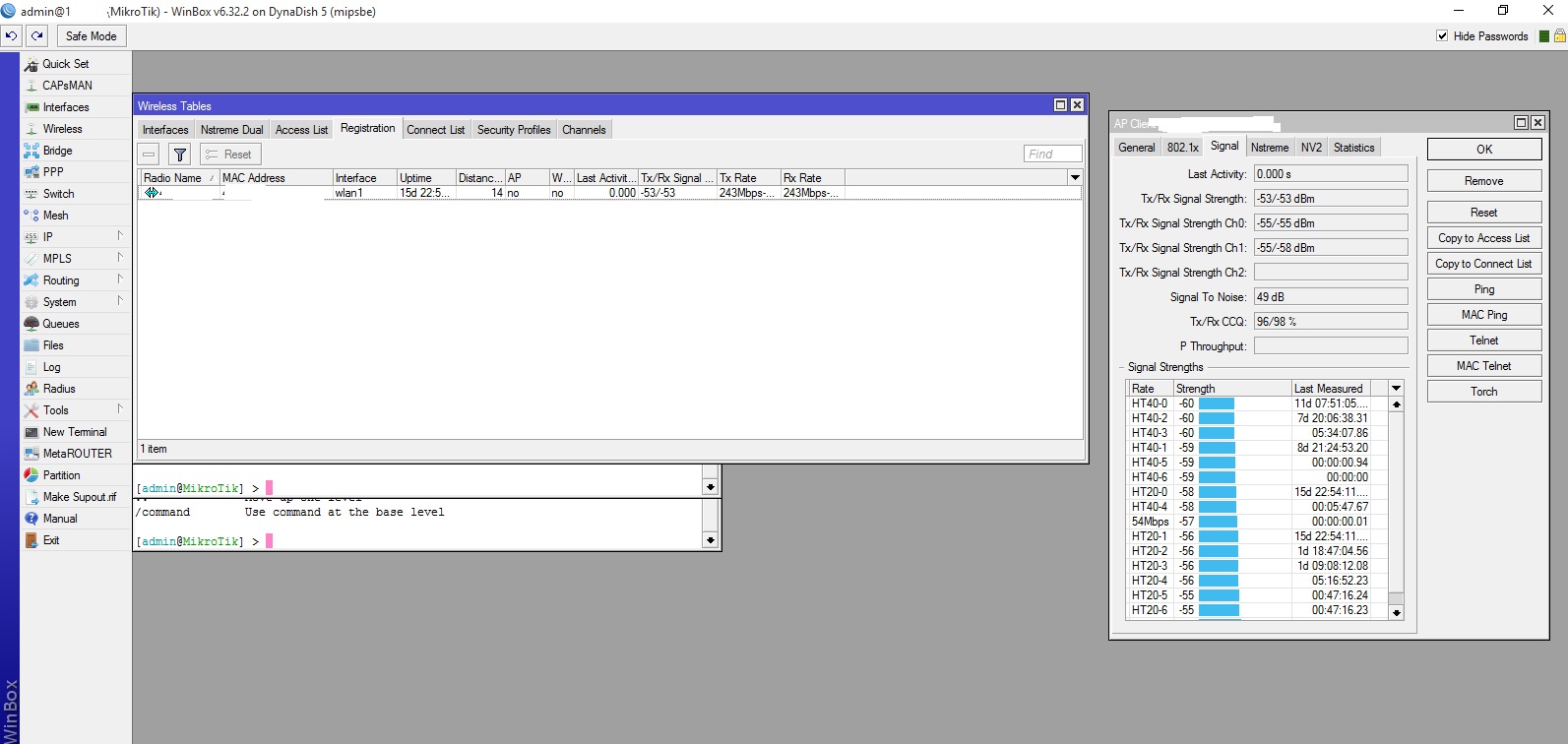

Timax Posted November 2, 2015 Author Posted November 2, 2015 Стопэ! Диши какашки - на 7 км уровни уже никакие в полосе 40мгц. Получали что-то около -65dbm по всем поляризациям (моща в default). RB411GL + ств 0.55 + kir5800 порвали диш только так. Как итог - полное разочарование, диши скинули на более короткий пролет (2-3км). Поставили DynaDish 5 на 15 км, правда пока плохо отъюстировали, мощность стоит в дефолт, уровни -57/-57, да и еще эфир грязный, скорости зажаты MCS 9-14, ccq 99 %. Вставить ник Quote
Saab95 Posted November 2, 2015 Posted November 2, 2015 Стопэ! Диши какашки - на 7 км уровни уже никакие в полосе 40мгц. Получали что-то около -65dbm по всем поляризациям (моща в default). RB411GL + ств 0.55 + kir5800 порвали диш только так. Наверно проблема в том, что привыкли юстировать офсетки. Тут да, диши всегда показывают плохие результаты и фонят во все стороны. Вставить ник Quote
skysnet Posted November 5, 2015 Posted November 5, 2015 Timax, можно ли все 4 уровня увидеть? Общий -57dBm ничего не говорит. Saab95, офсеты наше все, да(. Зато всегда и гарантировано получаем 120-140мбит живого трафика, пусть и в 40мгц. Вставить ник Quote
Timax Posted November 5, 2015 Author Posted November 5, 2015 Timax, можно ли все 4 уровня увидеть? Общий -57dBm ничего не говорит. Можно. Чуть позже скину. Сейчас нету доступа к оборудованию. Вставить ник Quote
Timax Posted November 5, 2015 Author Posted November 5, 2015 Timax, можно ли все 4 уровня увидеть? Общий -57dBm ничего не говорит. Можно. Чуть позже скину. Сейчас нету доступа к оборудованию. Вот, немного подъюстировали. Вставить ник Quote
slv700 Posted November 5, 2015 Posted November 5, 2015 Timax, можно ли все 4 уровня увидеть? Общий -57dBm ничего не говорит. Можно. Чуть позже скину. Сейчас нету доступа к оборудованию. Вот, немного подъюстировали. Ну и что? Давайте UDP, TCP тесты. Вставить ник Quote

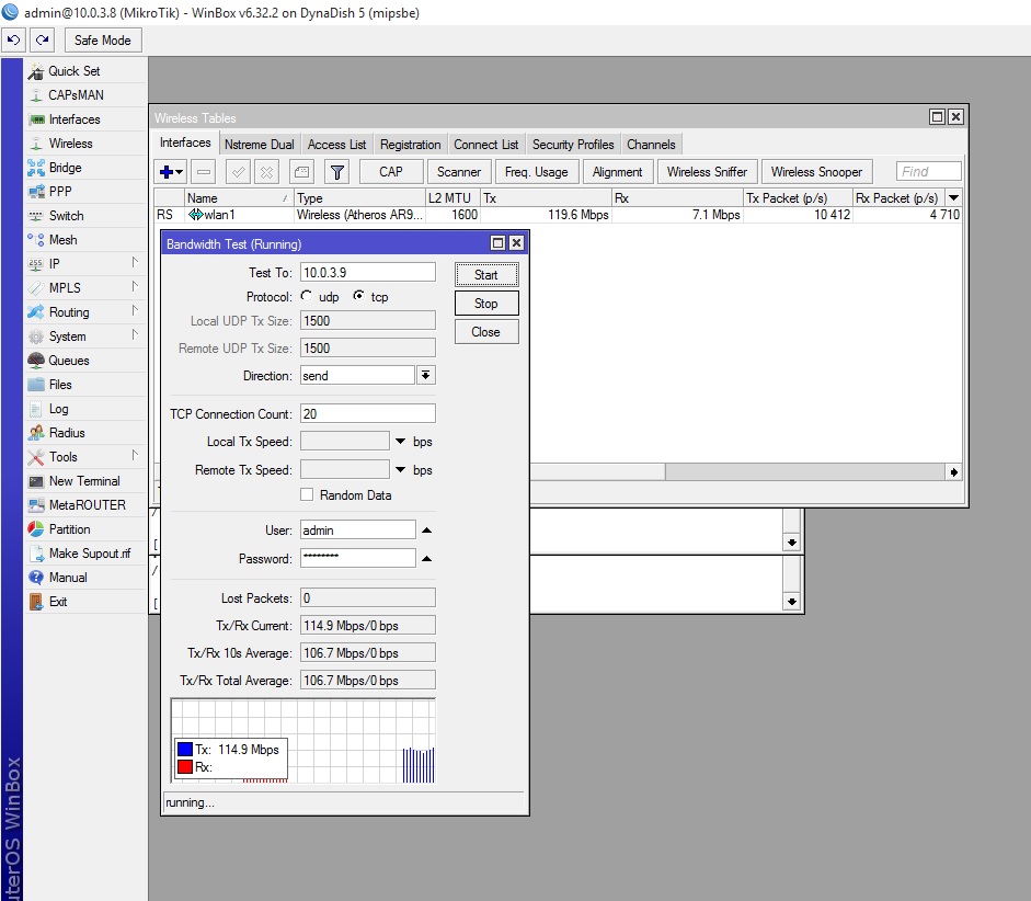

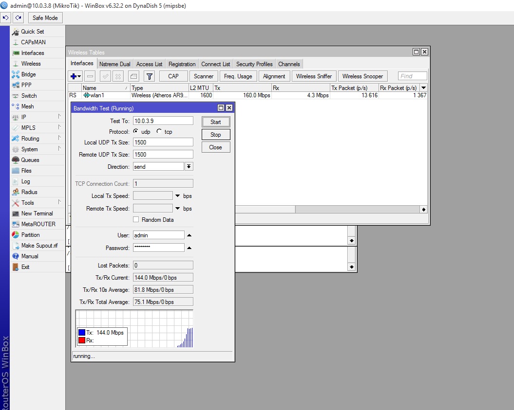

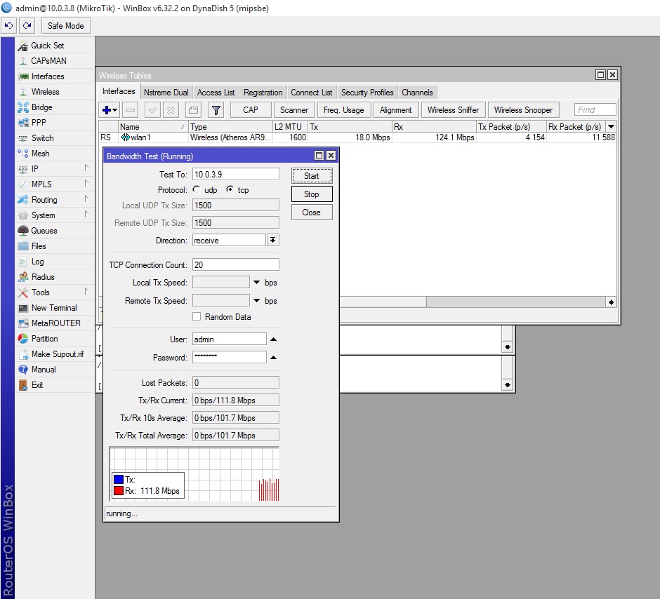

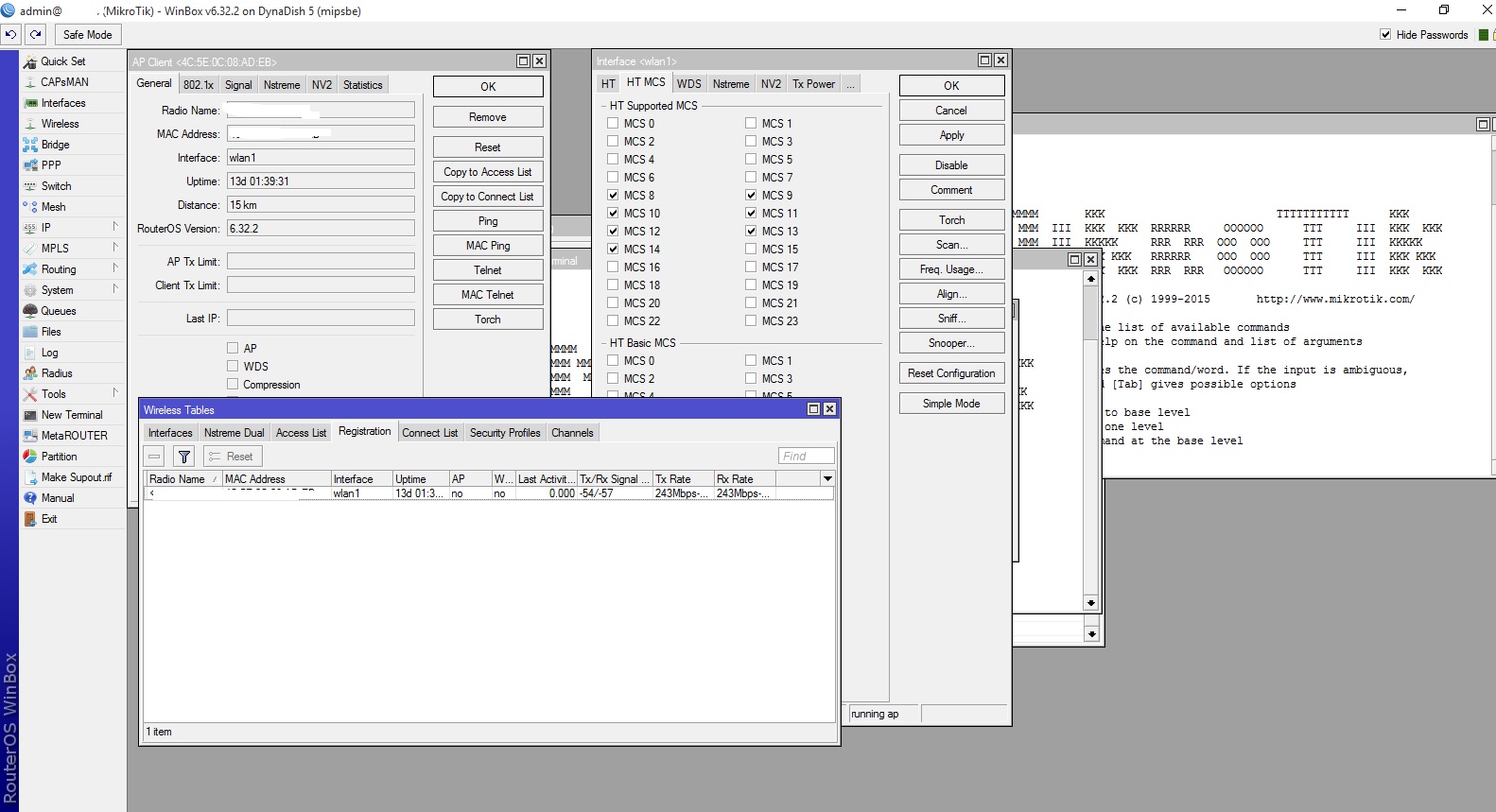

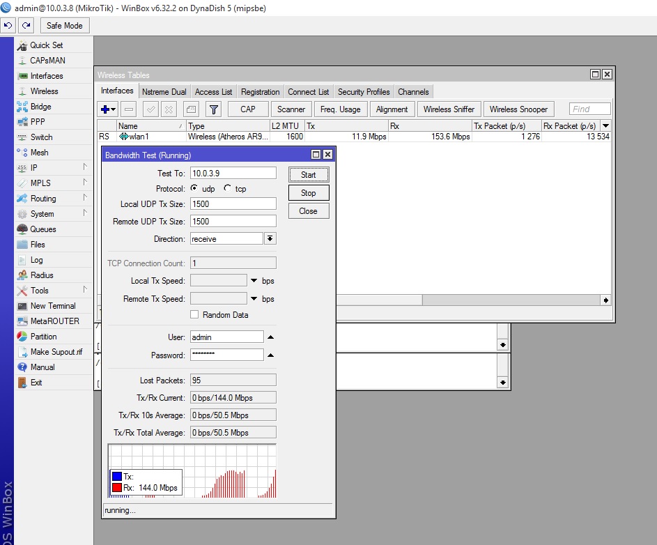

Timax Posted November 5, 2015 Author Posted November 5, 2015 (edited) Могу только такие. Если вам этого будет достаточно. Стоить учесть что канальные скорости зажаты MCS14, антенны до конца неотъюстированы из-за снега. Если нужно что то еще говорите-сделаю. Edited November 5, 2015 by Timax Вставить ник Quote
slv700 Posted November 5, 2015 Posted November 5, 2015 Могу только такие. Если вам этого будет достаточно. Стоить учесть что канальные скорости зажаты MCS14, антенны до конца неотъюстированы из-за снега. Если нужно что то еще говорите-сделаю. Дуплекс UDP и TCP сможете сделать? И параллельно пинг запустите. Только пусть трафик идет минут пять, нужны average цифры . И обратите внимание,чтобы в TCP тесте CPU микротика не уходил в 100%. Если будет 100% -то значит не тянет проц нагрузку теста и итоговый результат будет неверный. Вставить ник Quote
