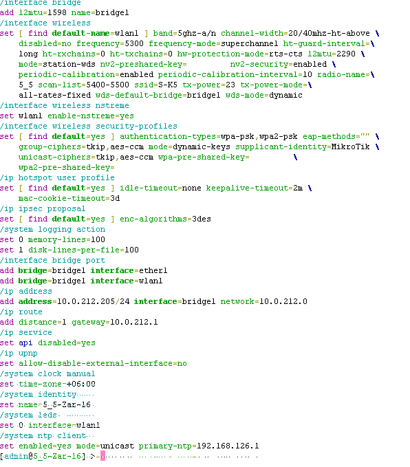

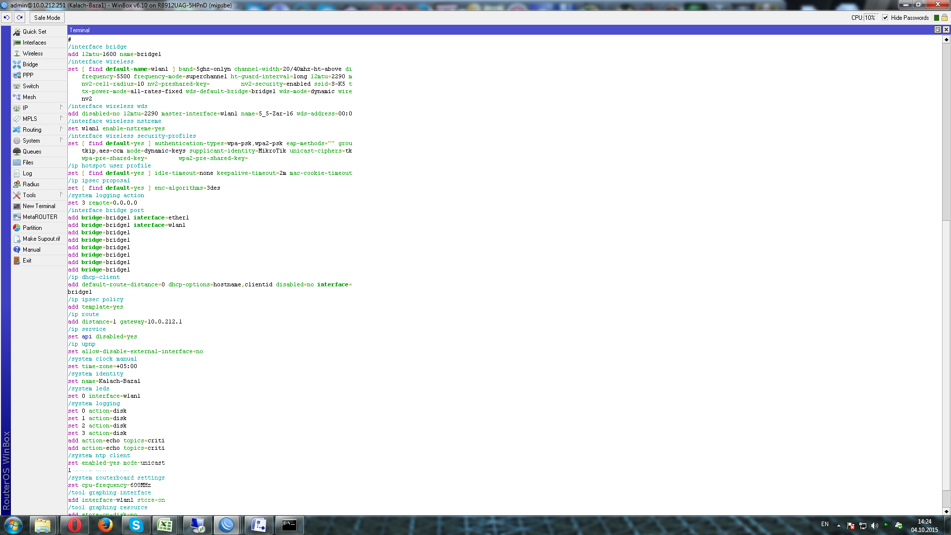

Вроде оно?
Антоха, а почему разные частоты на базе и на клиенте?
Точно! Тогда остается только два варианта: закрытая видимость или плохо наведённый на базу клиент.

Вам надо определить в чем проблема. Делается это легко. У вас оборудование работает в МИМО, следовательно 2 антенны на прием и на передачу. В конфигах не указано, что настроены ограничения по канальным скоростям. Включите режим А онли и проверьте работу, если станет хорошо, включайте N и жмите кнопку Advanced, откроются скрытые вкладки, на Data Rates ставьте Configured и снимайте все галочки, на HT MCS снимайте все, поставьте только 8-10 вверху и внизу в Basic. Проверьте работу, если у всех 100 процентов CCQ, поставьте галочку у 11 и так далее.
