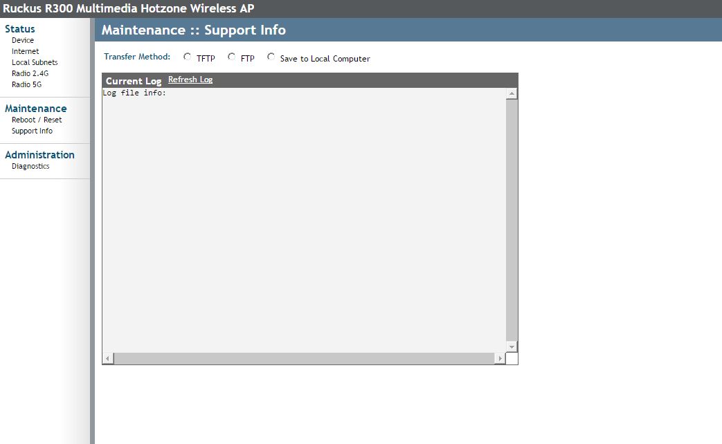

fractal Posted September 25, 2015 Author Posted September 25, 2015 не могу найти firmware upgrade, надо в веб точки заходить? или контроллера? в вебе точке что то ничего такого нет Вставить ник Quote
uxcr Posted September 25, 2015 Posted September 25, 2015 Морда точки, всё там есть, но называется как-то по-другому, я написал просто для передачи смысла. Может подменю maintence, то ли что-то в этом духе. Вставить ник Quote
fractal Posted September 25, 2015 Author Posted September 25, 2015 (edited) ну нету что то Edited September 25, 2015 by fractal Вставить ник Quote
uxcr Posted September 25, 2015 Posted September 25, 2015 Посмотрите Device, Reboot, Diagnostic Вставить ник Quote
fractal Posted September 25, 2015 Author Posted September 25, 2015 все просмотрел? нету, может её надо отключать от zone director и сбрасывать? Вставить ник Quote
uxcr Posted September 25, 2015 Posted September 25, 2015 нету, может её надо отключать от zone director и сбрасывать? Похоже да. У меня оно в руках было нулёвым. Вставить ник Quote
fractal Posted September 25, 2015 Author Posted September 25, 2015 нету, может её надо отключать от zone director и сбрасывать? Похоже да. У меня оно в руках было нулёвым. прошил, поменял ip, хотел сменить страну на Россию, сменил и все связь пропала при нажатие на ОК и все индикаторы просто горят Вставить ник Quote
