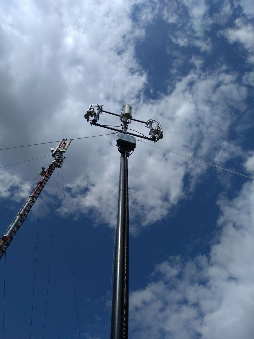

npokypop Posted April 21, 2020 Author Posted April 21, 2020 Поднимем тему! Может у кого есть опыт установки дополнительного экрана для большей изоляции от помех приходящих через задний лепесток. Понимаю что переотраженка и все такое, но хотелось обсудить. Вариантов разнести антенны нету. Здание только 6 метров, антенны нужно поднимать минимум до 12 метров над землей. Вставить ник Quote

Корпич Posted April 25, 2020 Posted April 25, 2020 (edited) Самое простое антенны не должны стоять жопа к жопе. Если смотреть первое фото то всю конструкцию нужно повернуть примерно на 70-90 градусов вокруг оси, а затем антенны вернуть на свой азимут и разнести по высоте. децибела 3-5 можно получить. Так же нужно смотреть диаграмму антенны в задней части и поставить их друг от друга в направлении минимума излучения. Edited April 25, 2020 by Корпич Вставить ник Quote
