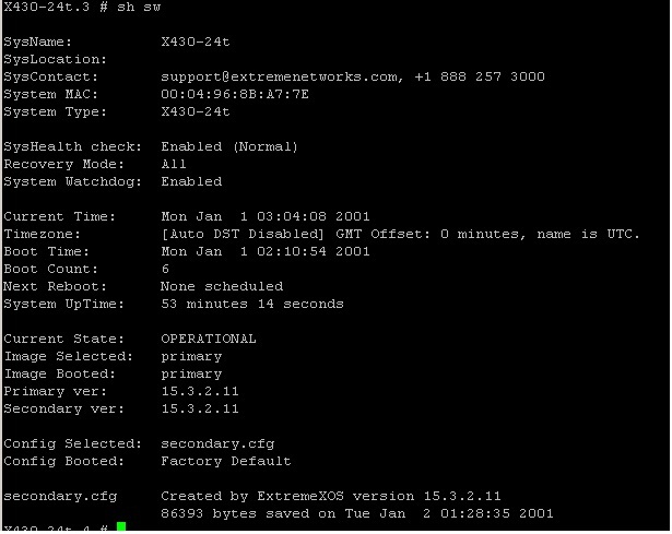

Приветствую всех участников форума. Нужна помощь с extreme x430. Суть проблемы в отказе данного устройства в загрузке любой созданной конфигурации, он постоянно подгружает заводские настройки. Этому предшествовало извлечение батарейки с коммутатора, после чего жить по заданному сценарию он отказывается.

Конечно) И все эти манипуляции были сделаны, никакого эффекта это не дало. Ничего нет, кроме primary, secondary и еще одного конфига, созданного в качестве проверки одной из теорий, нет.
Такое ощущение, что сбиты бут-опции, лечить такое по-хорошему через debug-mode (через TAC, например).
Как временная мера - можно после настройки коммутатора сделать:
save conf as-script autoexec
Так так, а вот здесь по подробнее можно пожалуйста? На сколько я узнал из прочитанного по этому поводу, есть некоторые сложности с попаданием в этот режим?
Пароль к debug-mode генерируется по ключевому запросу в TAC, при этом имеет очень короткий срок жизни, т.е. по факту этот режим доступен исключительно только для инженеров TAC. При этом некоторые телодвижения с бут-опциями возможны только при подключении по консоли - т.е. железку и вовсе придется везти в сервис-центр, если там совсем все плохо. В целом, нерешаемых проблем нет, и удаленное восстановление тоже вполне возможно, если сможете обеспечить подключение коммутатора менеджментом во внешний мир, а так же предоставить доступ по удаленке к консоли коммутатора.
