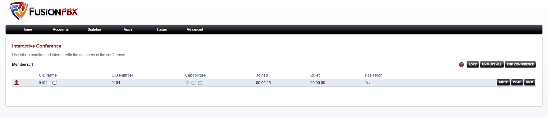

ЗЫ судя по всему вы собираете конфу на eltex
Давайте я вам покажу скриншот с вы сразу поймете что это ущербная система
Там нету кнопки MUTE у админа - нельзя отключить тех ***ков которые включили громкую связь
