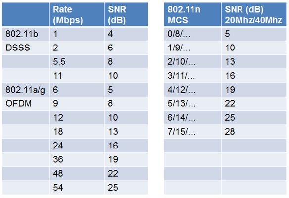

Samgabial Posted September 26, 2015 Posted September 26, 2015 Модуляция не падала, такой и была. Смущает угасший аплоад, не здесь ли зарыто. Может быть вы забыли, но реальная скорость соединения зависит от того, на какой модуляции стабильно работает линк. Тут - http://mcsindex.com/ - указано, какой модуляции какая канальная скорость соответствует. А в прикрепленном документе, на основании спецификаций WiFi, указано какой SNR необходим для работы на той или иной модуляции (на картинке упрощенная версия). К этим цифрам SNR добавьте еще 2-3 дБм запаса на замирание сигнала. Из этого следует, что если вы хотите получить большую скорость, то должны обеспечить больший SNR. уровень сигнала вполне устраивает. Смотрите не на абсолютное значение уровня сигнала, а на относительное SNR - к уровню шума. Полумерой сейчас для вас будет вручную зажать максимальную модуляцию на "плохом" СРЕ на передачу (вкладка Wireless). Сперва определив ее - минимальную, на которую линк сваливается при нагрузке аплоад-трафиком. Это позволит избежать плавания модуляции из-за потерь и стабилизирует линк. Что есть Client isolation и чем он поможет? Откинет мусорный трафик между двумя СРЕ, чем немного разгрузит канал. Для чего включать шифрование? От врагов? Не только. http://forum.nag.ru/forum/index.php?showtopic=62189 Но при вашей нагрузке - не критично. Wi-Fi MCS to SNR.pdf Вставить ник Quote
