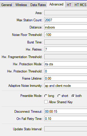

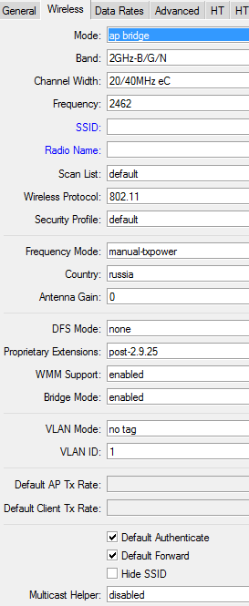

Спасибо, нет возможности прислать какие настройки у вас стоят? Или мои глянуть? Может что-то явно не так настроил, хотя перепробовал кучу вариантов.
Приложил скриншоты, если скриншот отсутствует то там все не активно для выбора. TxPower = 18. Канал выбрал наименее используемый.

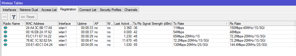

Попробуйте мощность в Tx Power понизить до 10dbm (смотреть по результату, на 3-х комнатную кирпичную хрущевку хватило 8dbm), Frequency = auto (выбирать менее загруженный нет смысла, когда у всех окружающих "на автомате", либо руками постоянно подстраиваться), Hw. retries = 5, Hw. protection mode = none (rts/cts для улицы больше), Data Rates перевести в configured и поснимать все галки с Supported/Basic Rates B. И еще - вам какой-то ubiquiti прямо в роутер светит (-36dbm), ну и ни один из надкусаных не хочет в 40Mhz работать, возможно именно поэтому.
Это розетка от ubiquiti, -36dbm это плохо? Но вот эта розетка на 40Mhz подключается, причем из всех устройств только она. При этом у айпада отображается 2S, я так понимаю это два потока, но скорость на пару Мбит всего выше, тоже не пойму в чем дело.
DRiVen, попробовал все, что советовали, но эффекта особо никакого нет. Разве что Data Rates в режиме Configured дает прирост процентов на 10-15. У розетки мощность убавить не получилось, но ей пользуюсь не долго и с ее появлением скорость не упала. Нет большей идей в какую сторону смотреть?

DRiVen,спасибо. Сейчас смотрю - все устройства подключены на 20Mhz, хотя в настройках стоит 20/40MHz eC. Такая скорость нужна для более быстрой синхронизации (аудио книги) и бэкапа фотографий.
Т.е. шансов на 40MHz подключиться к микротику нет?

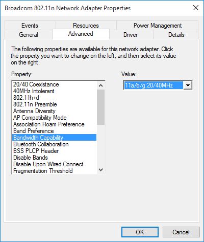

2. В некоторых картах можно включить принудительно 40Mhz.
Например, что бы включить на карте BCM943228HMB (я так понимаю это BCM43xx) нужно указать настройки как в прикрепленном файле.
Да, в настройках вроде как нет 802.11n, а только a, b и g, но для n это тоже работает.
По умолчанию 40Mhz включен только для 802.11a.
