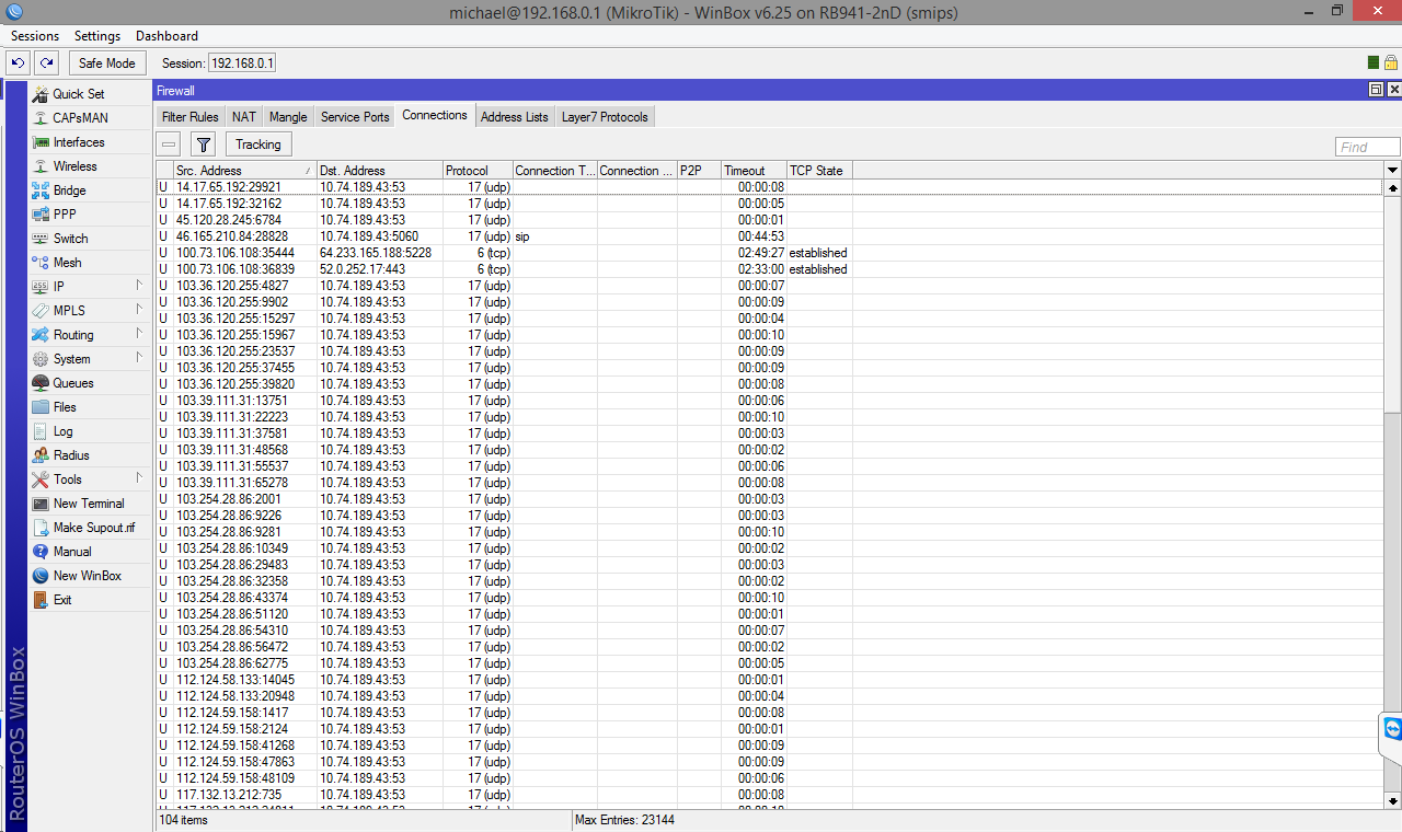

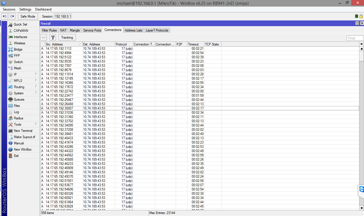

Meow Posted September 21, 2015 Author Posted September 21, 2015 При выключенном "Allow Remote Request" При включенном: Вставить ник Quote
DRiVen Posted September 21, 2015 Posted September 21, 2015 У вас правило файрвола не отрабатывает, проверяйте правильность входного интерфейса. Вставить ник Quote
