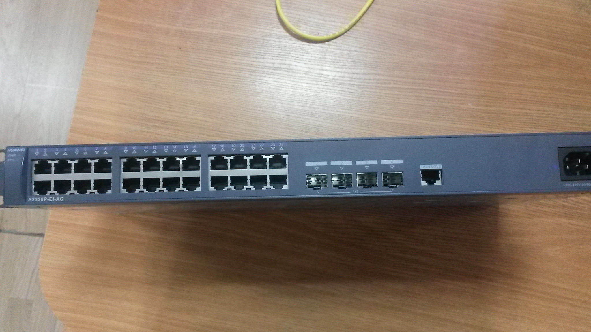

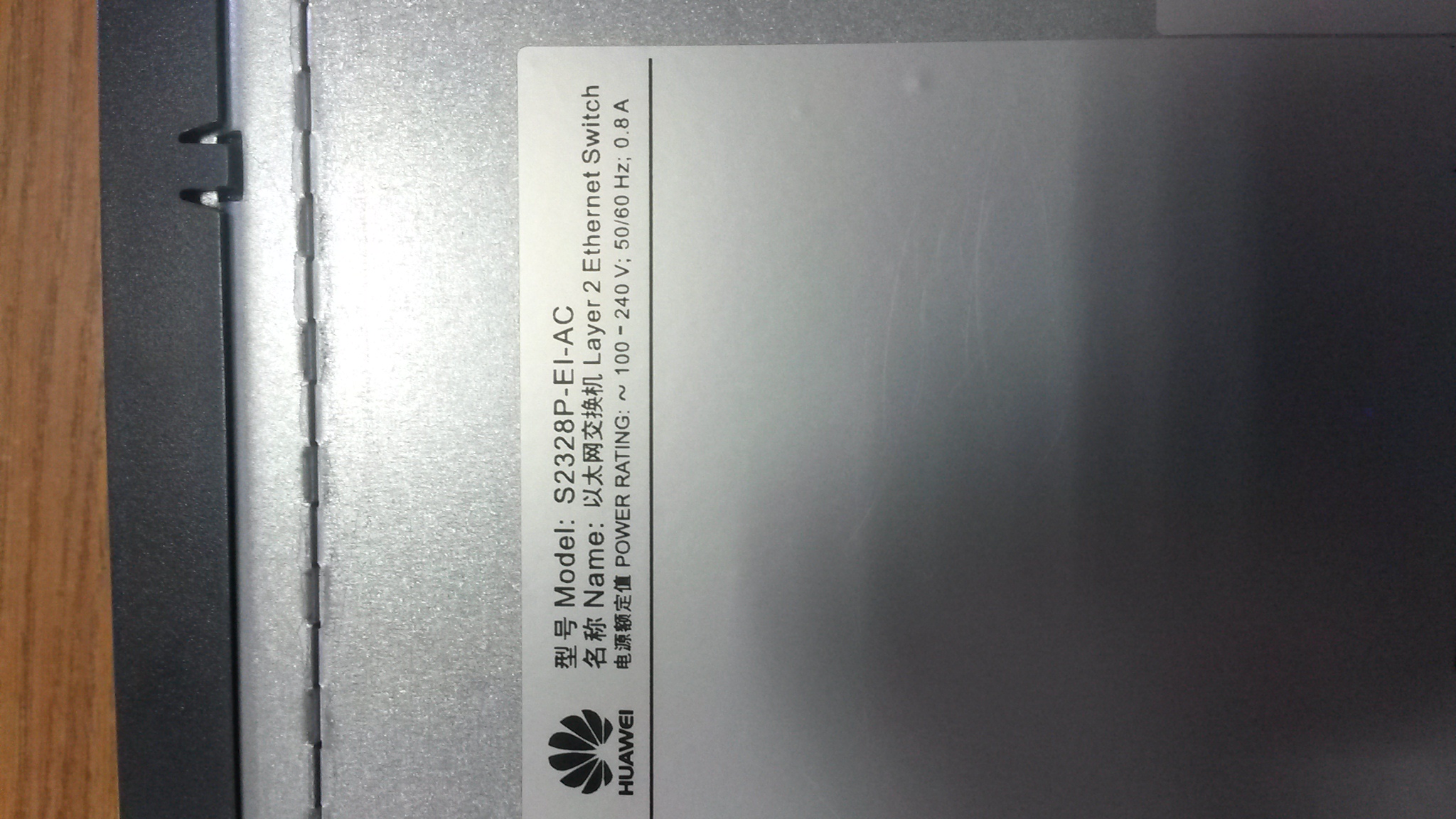

iostream Posted September 18, 2015 Posted September 18, 2015 Автор, сфотографируйте лицевую панель (с портами) и наклейки на верхней панели коммутатора. Вставить ник Quote
