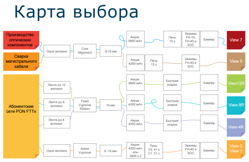

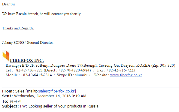

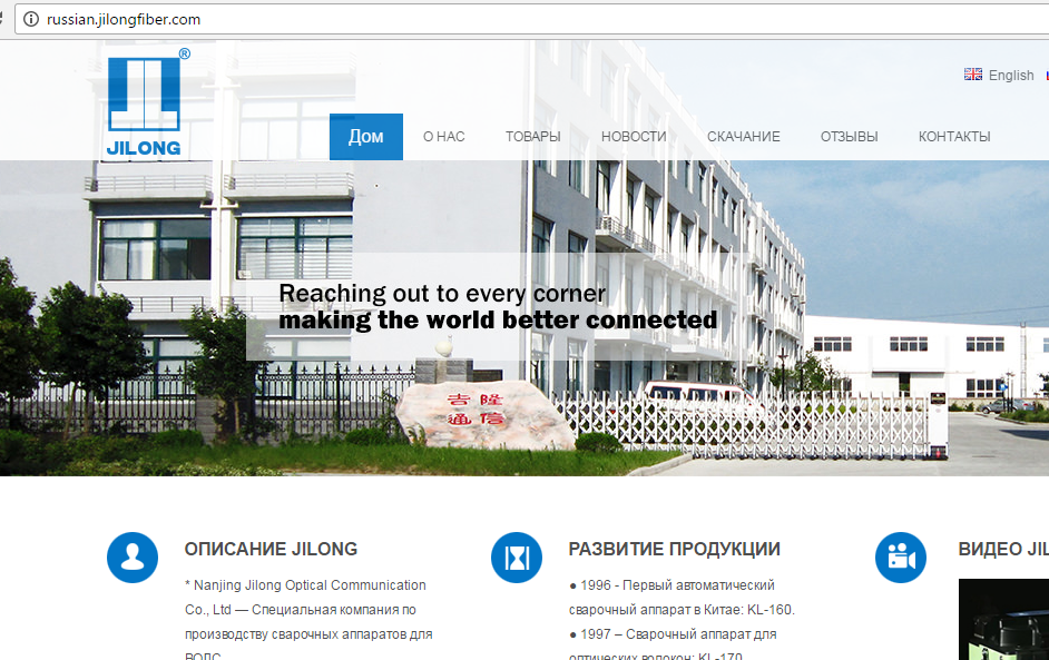

Bachaa Posted December 14, 2016 Posted December 14, 2016 - - - Спустя два года вынес этот пост в отдельную тему: https://forum.nag.ru/index.php?/topic/143161-proizvoditeli-svarochnyh-apparatov/ - - - Приболел и от безделья начал изучать сайты производителей сварок и новые линейки продукции. Куда в итоге залез: Fujikura http://www.fusionsplicer.fujikura.com/ Если на сайте выбрать русский язык, то в списке появится аппарат 80S Аппарат 62S пока на сайте отсутствует. Странненько... Список официальных диллеров в России (в конце списка) http://www.fusionsplicer.fujikura.com/ru/service/index.html Sumitomo http://www.sumielectric.com/ Список официальных диллеров в России (в конце списка ищем RU) http://www.sumielectric.com/fusion_distributors.html Или можно на локальный сайт идти. Там общая информация на русском языке http://www.sumitomoelectric.ru/ru Fitel http://www.furukawa.co.uk/ Список официальных диллеров в России (Ищем на карте Москву) http://furukawa.co.uk/distributors.php Ilsintech http://www.ilsintech.com/eng/ Список официальных диллеров в России http://www.ilsintech.com/eng/sub/s1.asp?code=5 Сайт глючит. При нажатии на Russia ничего не происходит. Тут http://www.ilsintech.com/eng/sub/s5.asp?code=4 Есть контакты русского представителя. Отписал по указанной почте. Сегодня перезвонили из Москвы и сказали смотреть всю инфу тут: http://www.ilsintech-rus.ru/ Jilong http://www.jilongfiber.com/ или сразу http://russian.jilongfiber.com/ Запросил список официалов в России. Пока молчат. FiberFox http://www.fiberfox.co.kr/index.html Запросил список официалов. Пришел ответ от генерального! директора Я так понял, что со мной должны связаться. Но пока тишина... Inno Instrument http://www.innoinstrument.com/eng/ Аналогичное письмо отписал. Пока молчат. ShinewayTech http://www.shinewaytech.com/ Сюда пока не писал.. DVP Кто знает их сайт? KiWi это их бренд? Eloik http://www.eloik.org/ Меню на 7-ми языах, в т.ч. и на русском. Видос на ютубе Aitelong Китайская копия фуджикуры. http://www.aitelong.com Tumtec http://www.tumtec.com/ HSV http://honserv.com.hk/ MaxTelCom http://maxtelcom.ru/ Барабанная дробь!!! Российский производитель сварочного оборудования :) Очень хочу верить, что у них получилось. Долго рожают. Вставить ник Quote
Володя Posted December 14, 2016 Posted December 14, 2016 http://russian.jilongfiber.com/ не работает Вставить ник Quote
Bachaa Posted December 14, 2016 Posted December 14, 2016 http://russian.jilongfiber.com/ не работает Ну хз.... Сегодня открывается. Вчера еле-еле... Вставить ник Quote
