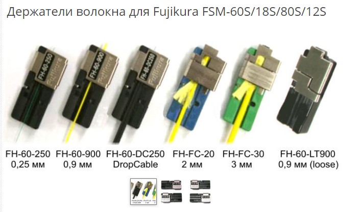

taf_321 Posted July 8, 2016 Posted July 8, 2016 Пользуюсь для таких случаев Fujikura FSM-12S, очень миниатюрный и удобный. Очень интересный аппарат. Подскажите, пожалуйста, какие держатели и в каком количестве нужны для сварки волокон по схеме "волокно + пигтейл", "волокно+волокно", "пигтейл+пигтейл", "пигтейл+дроп". Что-то запутался в них совсем. Вставить ник Quote
A.V. Posted July 9, 2016 Posted July 9, 2016 (edited) Пользуюсь для таких случаев Fujikura FSM-12S, очень миниатюрный и удобный. Очень интересный аппарат. Подскажите, пожалуйста, какие держатели и в каком количестве нужны для сварки волокон по схеме "волокно + пигтейл", "волокно+волокно", "пигтейл+пигтейл", "пигтейл+дроп". Что-то запутался в них совсем. Если вам нужны держатели волокна, то посмотрите на этом сайте http://4vols.ru/product/derzhateli-volokna-dlya-fujikura-fsm-60s18s80s12s/ Если брать именно этот сварочный аппарат, то там были держатели FH-60-900 и FH-60-250. Разница в них в том что в первом волокна с диаметром внешней оболочки 900 мкм. (пигтейл, патчкорд), а во втором волокна с диаметром внешней оболочки 250 мкм ( волокно ). Немного описано про сварочник тут https://www.ssd.ru/catalog/?SID=1032&ID=1105. Edited July 9, 2016 by A.V. Вставить ник Quote
