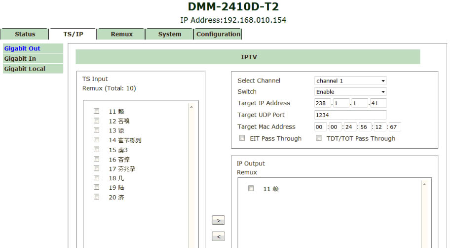

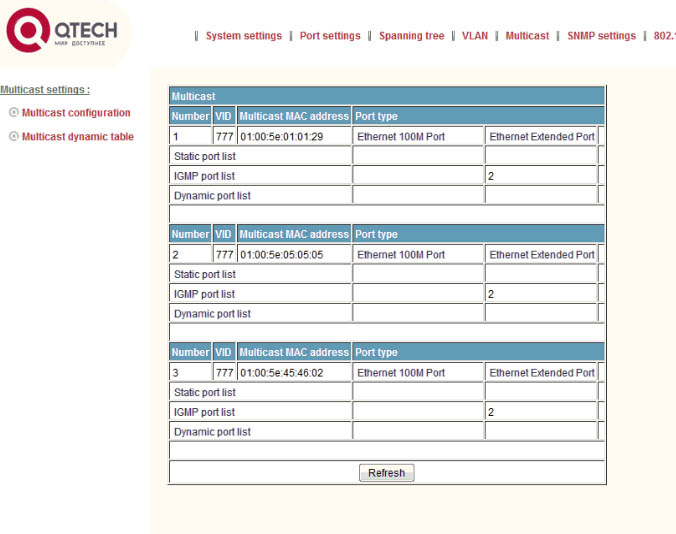

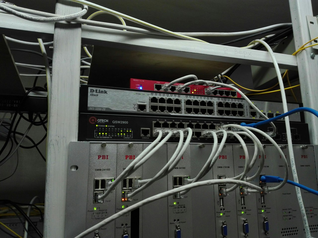

mulbert Posted September 14, 2015 Posted September 14, 2015 (edited) Купили себе чудо железку для теста: 1) Шасси DMM-1000MF 2) DMM-2400D-T2 3) DMM-2400D-S2 4) DMM-2200P-S2 5) DMM-1701IM Для коммутации используем QTECH QSW2900. --------------------------------------- На DMM-2400D-T2 формируем multicast 238.1.1.41 подключенный к порту 14 На порту 25 подключен компьютер, которым пытаемся получить картинку с помощью VLC Player и ничего не получаем. Точнее через 30 секунд отрывается черный экран, но картинки нет. Я так понимаю, что есть какая-то проблема с multicast?! Что не так делается? --------------------------------------- show VLAN information VLAN ID : 1 VLAN status : static VLAN member : e0/1-e2/1. Static tagged ports : e1/1. Static untagged Ports : e0/1-e0/24,e2/1. Dynamic tagged ports : show VLAN information VLAN ID : 777 VLAN status : static VLAN member : e0/1-e0/23,e1/1-e2/1. Static tagged ports : e1/1. Static untagged Ports : e0/1-e0/23,e2/1. Dynamic tagged ports : Edited September 16, 2015 by mulbert Вставить ник Quote
alexaaa Posted September 15, 2015 Posted September 15, 2015 Купили себе чудо железку для теста: 1) Шасси DMM-1000MF 2) DMM-2400D-T2 3) DMM-2400D-S2 4) DMM-2200P-S2 Для коммутации используем QTECH QSW2900. --------------------------------------- На DMM-2400D-T2 формируем multicast 238.1.1.41 подключенный к порту 2 На порту 10 подключен компьютер, которым пытаемся получить картинку с помощью VLC Player и ничего не получаем. Точнее через 30 секунд отрывается черный экран, но картинки нет. Я так понимаю, что есть какая-то проблема с multicast?! Что не так делается? --------------------------------------- show VLAN information VLAN ID : 1 VLAN status : static VLAN member : e0/1-e2/1. Static tagged ports : e1/1. Static untagged Ports : e0/1-e0/24,e2/1. Dynamic tagged ports : show VLAN information VLAN ID : 777 VLAN status : static VLAN member : e0/1-e0/23,e1/1-e2/1. Static tagged ports : e1/1. Static untagged Ports : e0/1-e0/23,e2/1. Dynamic tagged ports : вы вначале проверьте сигнал VLC с порта PBI, а потом уже дальше пляшите Вставить ник Quote
abub Posted September 15, 2015 Posted September 15, 2015 (edited) Перечислены одни модули, в раме стоят совсем другие (причем без сигнала), 2400х в упор не вижу Edited September 16, 2015 by abub Вставить ник Quote
mulbert Posted September 16, 2015 Author Posted September 16, 2015 Перечислены одни модули, в раме стоят совсем другие (причем без сигнала) Хм ... не знаю где Вы увидели другие модули. Единственно что забыл указать изначально DMM-1701IM, но о его тесте вопросов нет, он работает ) вы вначале проверьте сигнал VLC с порта PBI, а потом уже дальше пляшите Да. Все верно. Подключившись на прямую к порту DMM-2400D-T2, я смог увидеть поток multicast с помощью VLC Player. Но на коммутаторе multicast теряется. Вставить ник Quote
Ivan_83 Posted September 16, 2015 Posted September 16, 2015 Тачка где влц на линухе? - отключайте рп фильтр через сисцтл. tcpdump на интерфейсе что то показывает? может на коммутаторе, если он умный, настроена фильтрация мультикаста. Вставить ник Quote

zero00 Posted September 23, 2015 Posted September 23, 2015 (edited) Я так понимаю, что есть какая-то проблема с multicast?! Что не так делается? --------------------------------------- show VLAN information VLAN ID : 1 VLAN status : static VLAN member : e0/1-e2/1. Static tagged ports : e1/1. Static untagged Ports : e0/1-e0/24,e2/1. Dynamic tagged ports : show VLAN information VLAN ID : 777 VLAN status : static VLAN member : e0/1-e0/23,e1/1-e2/1. Static tagged ports : e1/1. Static untagged Ports : e0/1-e0/23,e2/1. Dynamic tagged ports : Сначала раскидайте по портам на свиче вилан управления и вилан мультикаста. Не скажу про QTECH, а на D-Link проблем нет. Можно из неё ещё получить мультикаст? Можно Edited September 23, 2015 by zero00 Вставить ник Quote

El_Vago Posted September 28, 2015 Posted September 28, 2015 (edited) А что за прошивка у автора темы? у меня чего-то все по другому выглядит, и не могу понять даже, с чего начать то... Ну у вас и вкрадка другая открыта. Начинайте с настройки Tuner во вкладке Configuration. Далее раскрывайте картами если необходимо в CI, муксуете если надо и далее уже в TS/IP Edited September 28, 2015 by El_Vago Вставить ник Quote

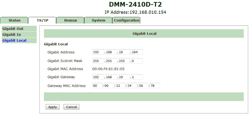

zero00 Posted September 29, 2015 Posted September 29, 2015 Через HDMS удобней же управлять и настраивать, особенно когда куча модулей. Вставить ник Quote
El_Vago Posted September 30, 2015 Posted September 30, 2015 Через HDMS удобней же управлять и настраивать, особенно когда куча модулей. И некоторые функции через web недоступны. Но у нас напрмер через веб настроенные каналы в IPTV начинают идти моментально, как только задашь им адреса и нажмешь Apply, через HDMS жеж приходится ждать около 30 секунд. Вставить ник Quote
BSI_KSK Posted September 30, 2015 Posted September 30, 2015 (edited) Ну у вас и вкрадка другая открыта. Начинайте с настройки Tuner во вкладке Configuration. Далее раскрывайте картами если необходимо в CI, муксуете если надо и далее уже в TS/IP Замечание: У DMM-2400D-T2 нету CI. http://shop.nag.ru/catalog/09663.Golovnye-stantsii-tsifrovye-PBI/09958.Priemniki-DMM/11207.DMM-2400D-T2 Edited September 30, 2015 by BSI_KSK Вставить ник Quote
abub Posted September 30, 2015 Posted September 30, 2015 У них и скрины с 2410d, это ведь не то же что и 2400d Вставить ник Quote
