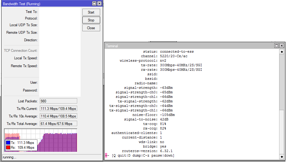

Извиняюсь что в чужую тему, очень интересует нормальные показатели или еще покрутить
Оборудования SXT G-5HPacD точка-точка мост расстояния примерно 500м. видимость отличная
Сейчас настроен вот так, как вытянуть максимум? TX Power 10 dBm стоит
Хочется больше 300Mbps

unuser, а вы шутник. Показали бы что у вас udp или tcp.
UDP... на TCP процессор кончится гораздо раньше чем доберётся до 100ки мегабит, тем более потоком в обе стороны
Полосу 80мгц поставьте.
TX Power 15

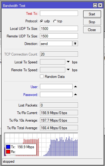

Edited by unuser
И что вы в 80мгц и АС получили 200 мегабит симплексом? =) Столько в режиме N прокачать можно.
Вам надо побаловаться с протоколам NV2/Nstreme для начала.
Точки настроены и работают в NV2, в NV2 пропускная способность больше же чем в Nstreme
Saab95 поделись знаниями пожалуйста =) почисти карму)))
Так а в режиме N вы получаете под 100 мегабит в 20мгц и под 200 мегабит в 40мгц?
Если не получаете, то в АС тем более ничего нормального не получите, перевешивайте антенны.
