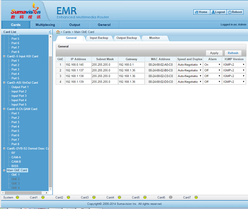

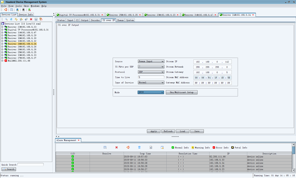

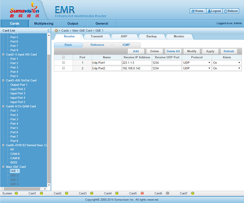

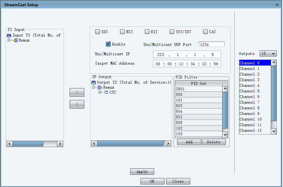

Проблема следующая.
Есть ЕМР, он по sfp соединен с ресивером PBI, с PBI выплевывается канал по IPTV.
При прямом подключении ресивера к коммутатору, я вижу поток видео, но когда пытаюсь все сделать через ЕМР в мониторе нет даже приема битрейта.... что сделать что я делаю не так?

Добрый день.
Вы не показали настройки приема на EMR, у вас два раза скрин с настройками сетевых интерфейсов.

Изменил, скрины! Спасибо, что заметили.

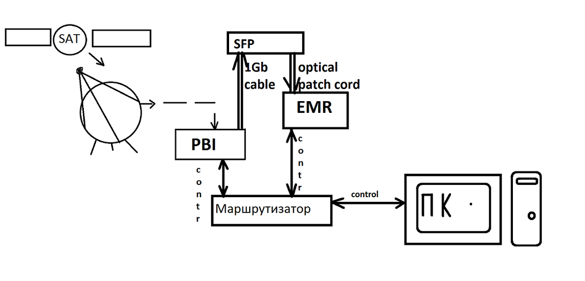

по настройкам вроде нормально. скиньте схемку соединения как реализовано,на EMR для мультикаста отдельный физический порт, для управления отдельный физический порт, попробуйте исапользовать мультикаст адреса 239.1.1.1, выключите алармы на EMR

Информация с ЕМР в сеть не выкидывается, я на него ничего не получаю, и не вижу пока смысла подключать его к сети.
Просто нет входящего битрейта, хотелось бы определить почему.
Как только появится битрейт, попытаюсь реализовать слив инфы в сеть. также через сфп, только порт 3 на медиаконвектор и на маршрутизатор...
Я конечно художник от слова худо, но надеюсь нормально изобразил...
