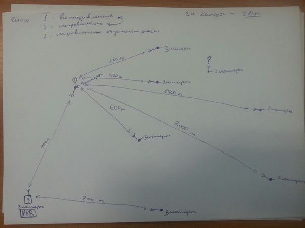

Snooper7 Posted September 14, 2015 Author Posted September 14, 2015 Уважаемый Saab95, спасибо за ответ. Могу ли я попросить Вас уточнить некоторые детали? Если взглянуть на рисунок то в точке где в обычный медный коммутатор подключен OmniTik там же подключены ещё 4 камеры. В точке где стоит NVR, эти камеры видятся. То есть можно мост из двух SXT, который между этими точками, не трогать? И разбираться только с Omni? Если так то какой режим Wireless выставить на Omni и какой режим WDS? И SXT которые подключаются к OMNI какой режим wireless и WDS нужно поставить? Или укажите ссылку на какую нить инструкции по настройке подобных систем, я или плохо ищу или нет более менее подробных инструкций. И влияют ли на работу двух мостов в одной сети адреса которые прописываются при настройке миктротиков? Или они нужны только для того чтобы сами устройства нашли друг друга? Извиняюсь за сумбурность вопросов) Надеюсь на помощь и понимание. Вставить ник Quote
Saab95 Posted September 14, 2015 Posted September 14, 2015 У омнитика есть 5 медных портов. Вам для работы нужно так, что бы все устройства видели друг друга. Поэтому на SXT беспроводной адаптер соединяется бриджом с сетевым, на омнитике все аналогично, только туда добавляются все 5 портов. Далее у вас все работает. Проблема в том, что все устройства из коробки уже имеют начальный конфиг и там указаны адреса из подсети 192.168.88.х, некоторые настроены как роутеры и т.п. Поэтому вам нужно сделать следующее: 1. Сбросить настройки в ноль. 2. Создать бридж, добавить туда все адаптеры. 3. Настроить IP адрес и шлюз. 4. Настроить беспроводной адаптер. Все заработает. Режим работы базы это AP Bridge или Bridge, режим работы клиента Station WDS. На вкладке WDS на базе и на клиенте в настройках беспроводного адаптера, выбираете Dynamic и указываете бридж. Вставить ник Quote

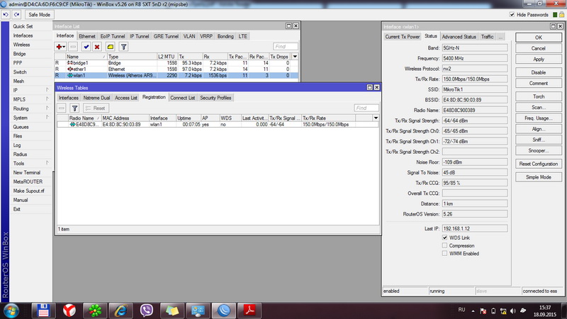

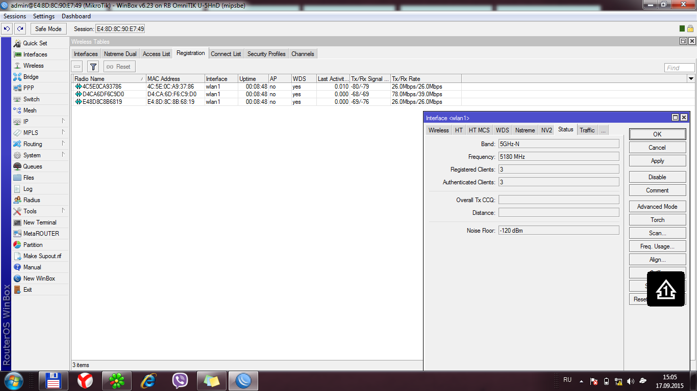

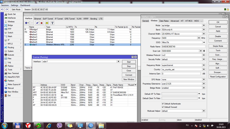

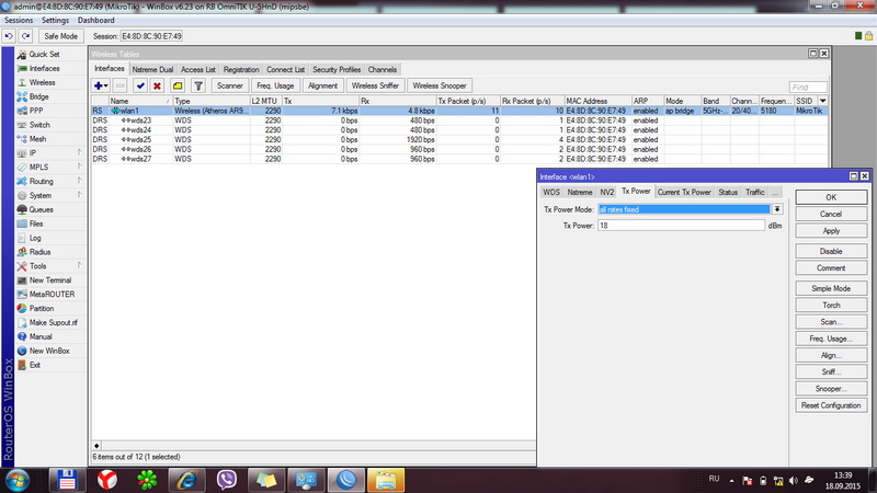

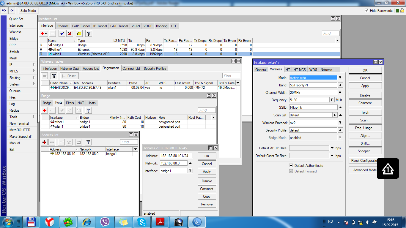

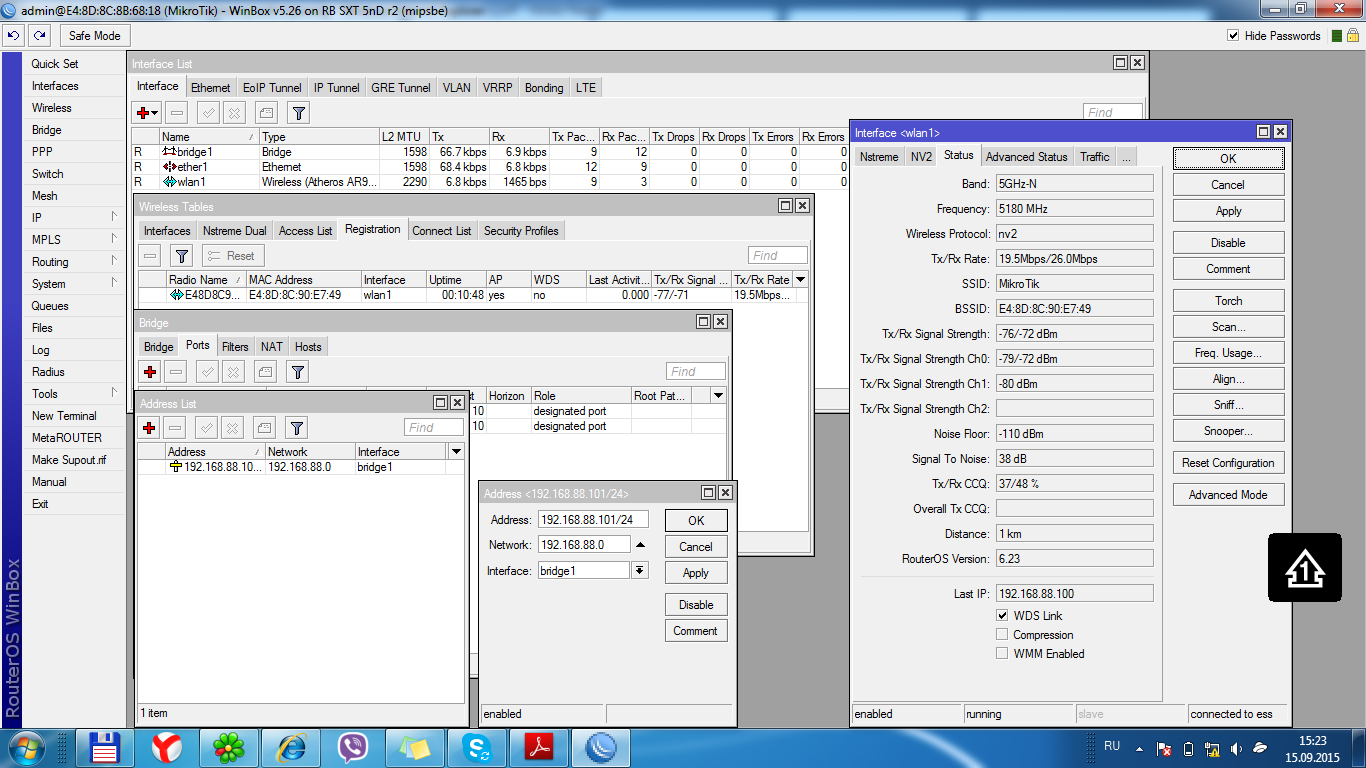

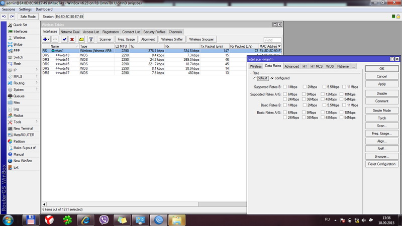

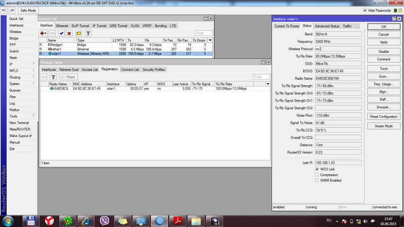

Snooper7 Posted September 15, 2015 Author Posted September 15, 2015 Только что вернулся с объекта) Новая информация возможно она как то поможет решить проблему. Во вложении скрины с настройками омнитика и SXT. Я так понимаю они друг друга видят отлично, потому что я захадил через винбокс на омнитик хотя был физически подключен к SXT. Для чистоты отключил все остальные аннтены на объекте. Осталось только омнитик воткнутый в свич и 3 камеры и с другой стороны SXT воткнутый в свич и 3 камеры. Проверку проводил пытаясь зайти в веб интерфейс камер. На стороне микротика камеры с адресами 192.168.1.11-13 на стороне SXT камеры с адресами 192.168.1.18-20. У сетевой карты ноутбука адрес 192.168.1.199 Как бы понимаю что это ни причем но на всякий случай напишу) Подключаю ноут в свич с одной стороны вижу камеры с этой же стороны, и могу зайти через винбокс по мак адресу на обе аннтенны, НО КАМЕРЫ с другой стороны не вижу(( Перехожу на другой конец сети точно так же. Ребята все кто будет читать и у кого есть какие то мысли высказывайтесь пожалуйста, очень нужно решить проблему. Всем заранее спасибо) Вставить ник Quote

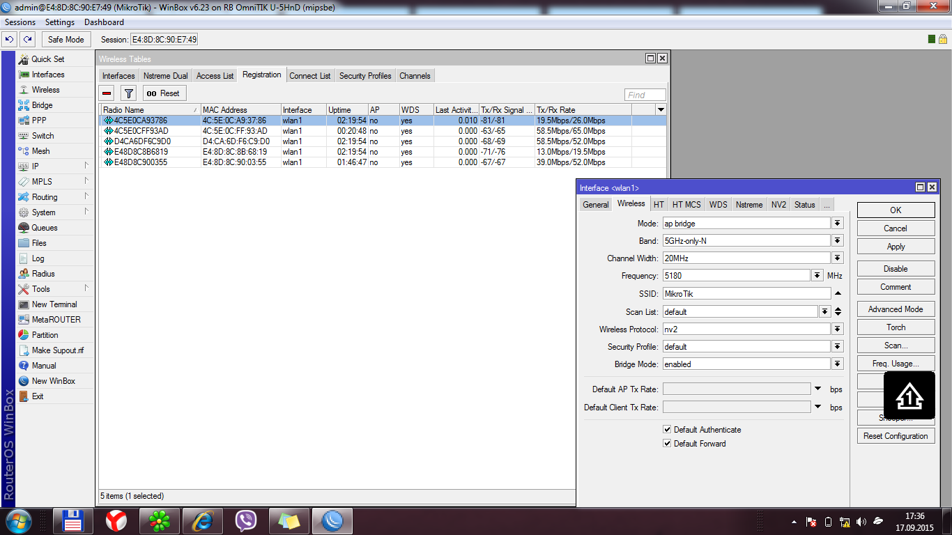

Saab95 Posted September 15, 2015 Posted September 15, 2015 На ваших картинках же видно, что подключенный клиент без WDS работает. На базе у вас указан WDS интерфейс, на омнитике. Такой же интерфейс должен быть и на базе SXT. Вставить ник Quote
dsk Posted September 15, 2015 Posted September 15, 2015 WDS в PTP не нужен, достаточно station bridge. Сеть настроена отвратительно, без изучения матчасти. Сигналы никакущие. Вставить ник Quote
Snooper7 Posted September 16, 2015 Author Posted September 16, 2015 На ваших картинках же видно, что подключенный клиент без WDS работает. На базе у вас указан WDS интерфейс, на омнитике. Такой же интерфейс должен быть и на базе SXT. Уважаемый Saab95, понял о чем вы говорите, но не могу понять, что нужно предпринять? В разделе WDS единственная настройка dynamic - bridge1. Что то нужно ещё включить? Или в чем может быть причина того что WDS на SXT не работает? Вставить ник Quote
Saab95 Posted September 16, 2015 Posted September 16, 2015 WDS в PTP не нужен, достаточно station bridge. Не слушайте такого, есть только одна правильная настройка, на базе bridge или ap bridge, на клиенте station WDS. Уважаемый Saab95, понял о чем вы говорите, но не могу понять, что нужно предпринять? В разделе WDS единственная настройка dynamic - bridge1. Что то нужно ещё включить? Или в чем может быть причина того что WDS на SXT не работает? Вы как клиента к сети подключали? Настроили антенну, нажали скан беспроводных сетей, потом выбрали сеть из списка и нажали connect? В этом случае режим работы меняется на station без WDS=) Вставить ник Quote

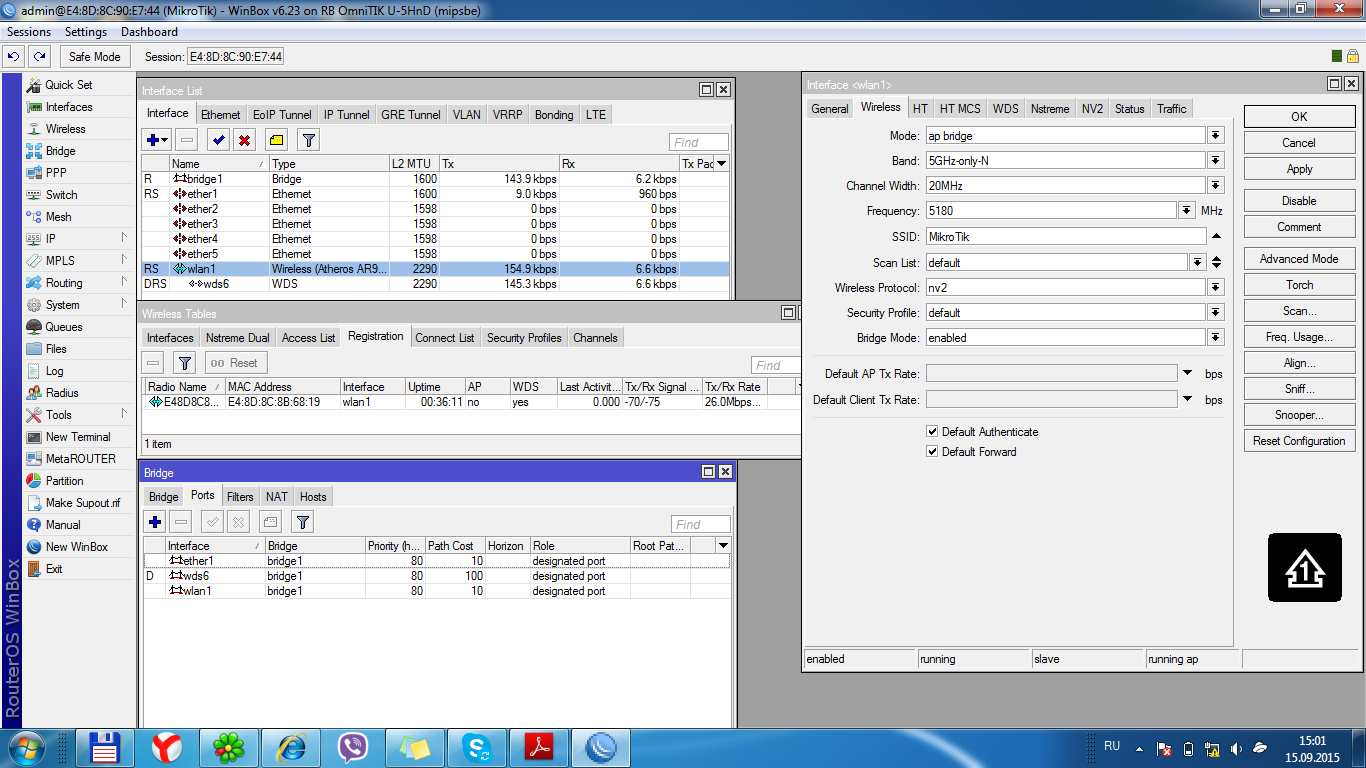

Snooper7 Posted September 16, 2015 Author Posted September 16, 2015 Saab95 спасибо что тратите время на ответы. Сегодня опять полдня провел на объекте, есть новая информация) Итак Процесс настройки был следующий: Подключаемся к омнитику , проводим сброс настроек на no default, перезагружаемся, добавляем bridge, потом добавляем порты в бридж, потом настраиваем адрес бриджа 192.168.88.100\24, настраиваем закладку wireless на ap bridge, частота по умолчанию, режим работы only N, SSID по умолчанию Mikrotik, протокол nv2? wds - dynamic. И вроде все. Потом берем SXT все это же только адрес 192.168.88.101\24 и режим работы station wds. Так настраиваем все SXT у меня их 7 штук. Потом монтируем омнитик, после монтируем sxt и направляем в сторону омнитика, по шкале смотрим уровень сигнала чаще всего 4 тычки из 5. И все SXT сами находят омнитик и все работает. А вот новая информация. Сегодня подключил к омнитику как описано выше 2 штуки sxt. На одной из Sxt был через свич подключен мой ноут, на другом Sxt через свич подключены 3 камеры. И я смог к этим камерам подключится. Правда с большими лагами но главное коннект есть. НО сам омнитик подключен кабелем в свич в который так же воткнуто ещё три камеры. И как бы это не казалось странным к ним я подключится не смог. То есть как бы омнитик по беспроводной сети данные пропускает, а по свои медным портам нет. До этого мы всегда ставили видеорегистратор в точке где стоит омнитик, то есть с первого порта омнитика кабель шел в свич и из свича в видеорегистратор. Может быть так что первый медный порт настроен как то так что он не пропускает данные с камер беспроволную сеть омнитика? Хм даже объяснить толком не получается. Я завтра нарисую подробную схему что где и как подключено возможно будет понятнее. Если на данный момент есть какие то мысли то буду очень признателен. Вставить ник Quote
dsk Posted September 16, 2015 Posted September 16, 2015 Во вкладке WDS добавили wds default bridge? Вставить ник Quote

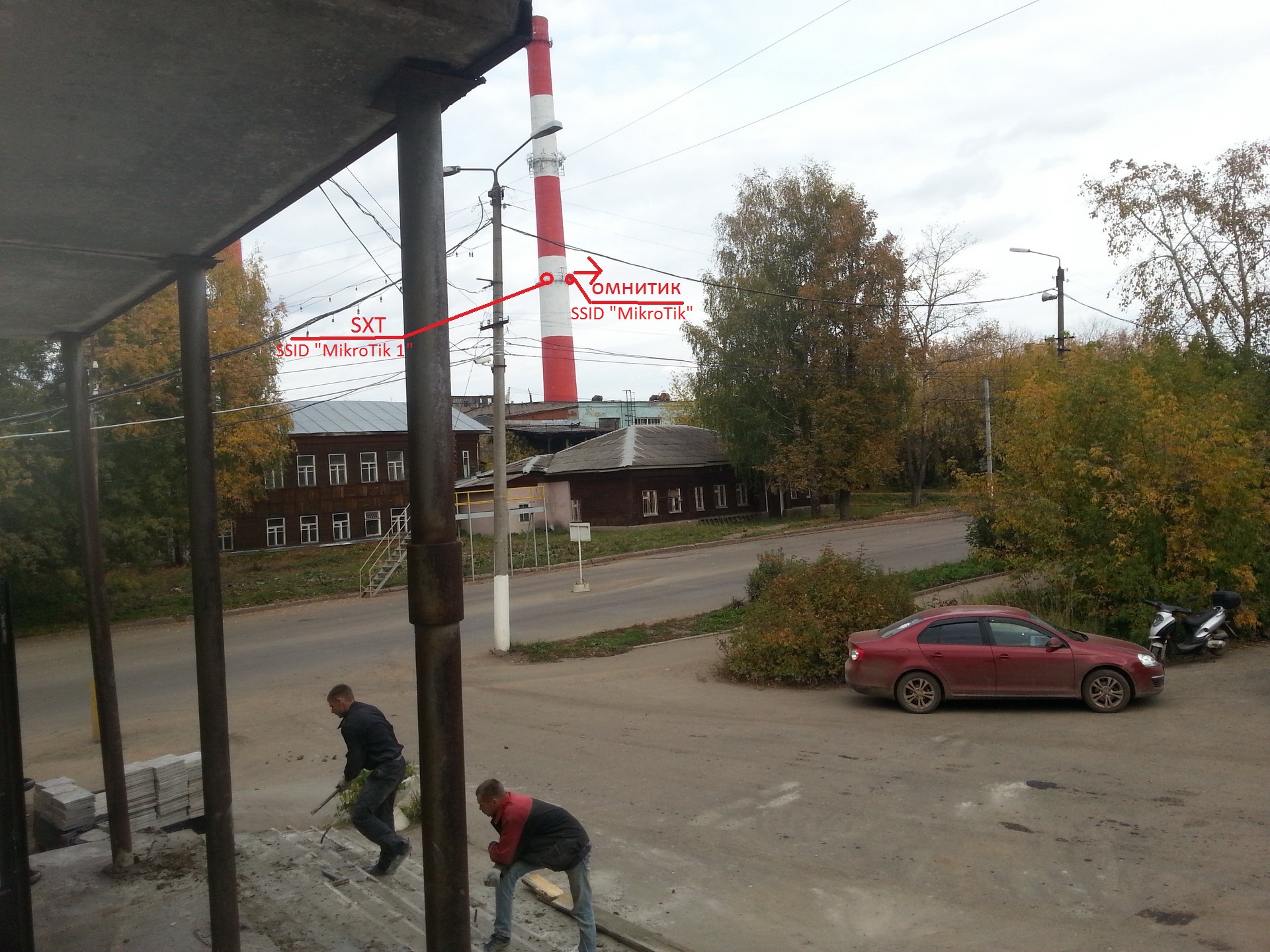

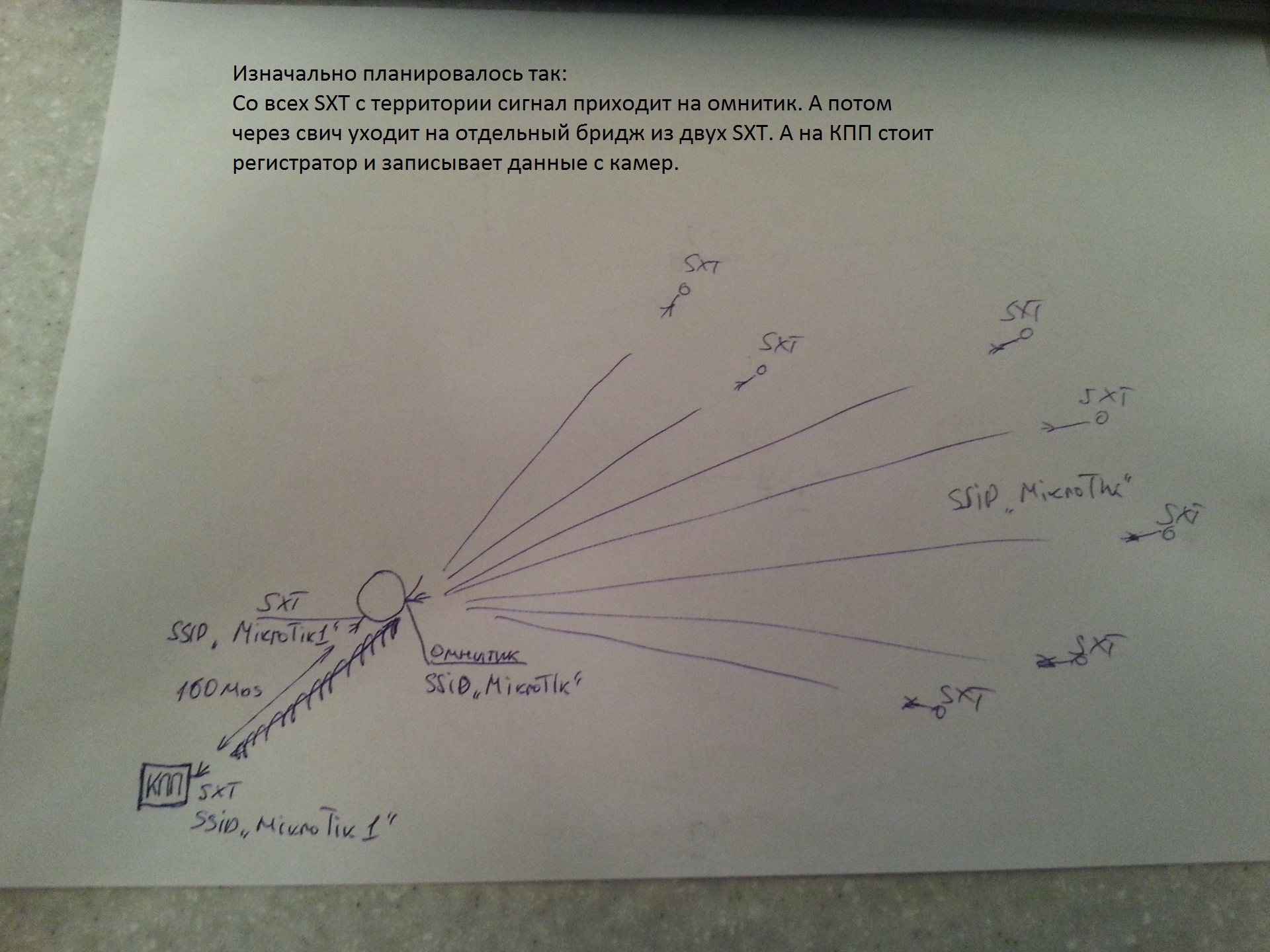

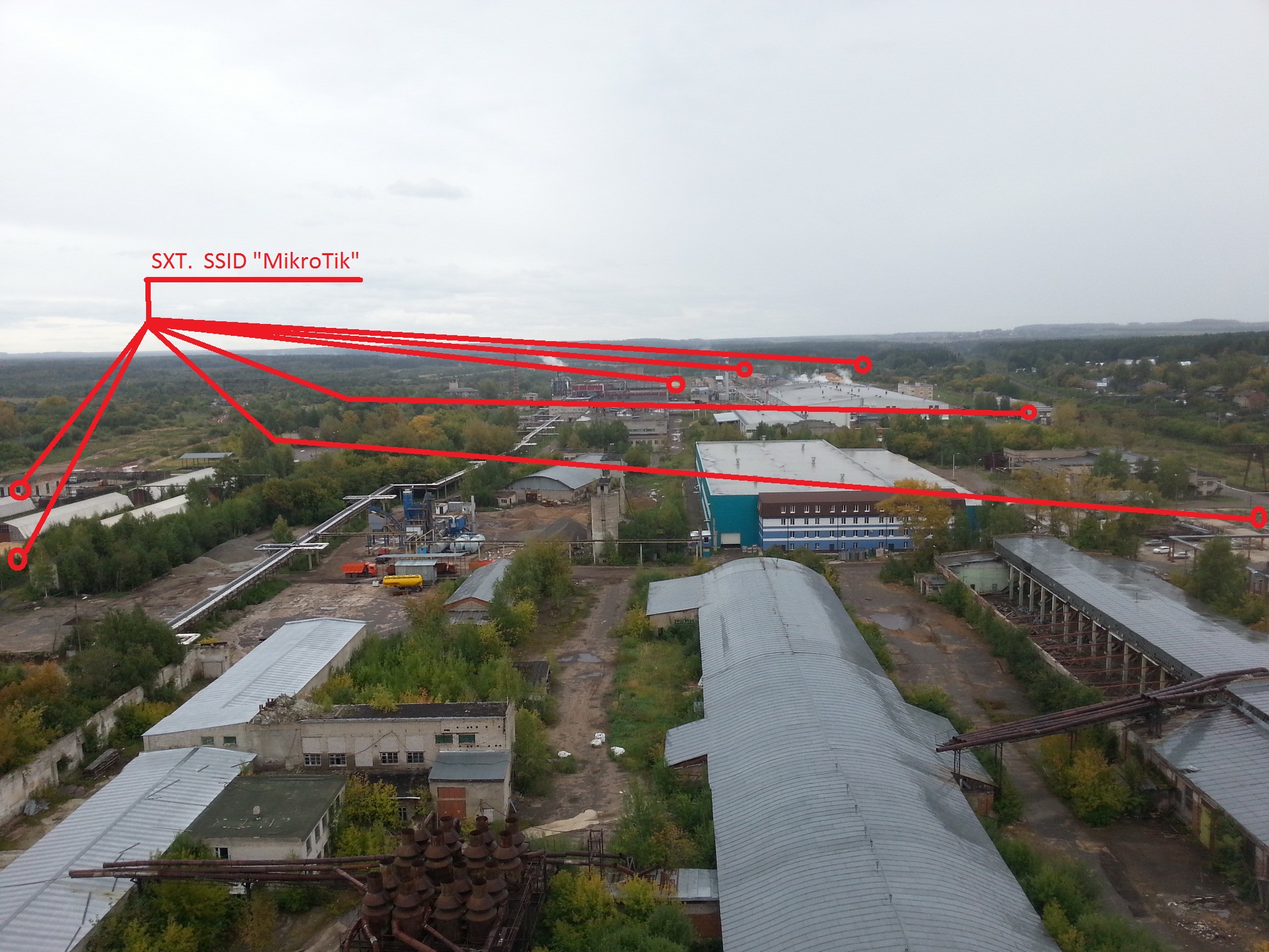

Snooper7 Posted September 17, 2015 Author Posted September 17, 2015 Saab95 ещё раз более подробно распишу с картинками саму систему возможно это поможет Вам увидеть причину проблем. Во вложении фото с места событий. План был такой. СО всех SXT с территории собираем сигнал на омнитик. SSID беспроводной сети омнитика стандартный MikroTik. После чего кабель с первого порта омнитика идет на свич внизу трубы, в этот же свич идет кабель от SXT которая висит на этой же трубе только с другой её стороны. Которая соединяется в бридж с ещё одной SXT установленной на КПП. И этот мост имеет SSID отличное от омнитика "MikroTik1". Мне думалось что так антенны не будут путать к какой подключаться. Так как с КПП все же омнитик немного видно, то если SXT на КПП сменить SSID на MikroTik то она подключается к омнитику правда уровень сигнала низок. На первом фото панорама территории с отмеченными местами установки SXT, дальность от 800 метров до 2 км, фото сделано буквально рядом с омнитиком. Второе фото сделано из окна КПП где стоит регистратор, буквально рядом с этим окном висит SXT направленный на трубу, это фото показывает как близко на трубе расположены наши антенны. На третьем фото коммутационный узел в основании трубы. К нему подключено омнитик, SXT, и 4 камеры. На четвертом фото схема системы как она видится мне. И да в каждой точке где стоит SXT на территории такой же коммутационный узел и подключено от 2 до 4 камер. Вставить ник Quote
Snooper7 Posted September 17, 2015 Author Posted September 17, 2015 Тут и мыслей никаких не может быть, т.к. конфиг примитивный и все должно работать. Попробуйте на канале из двух SXT сразу подключить ноутбук к кабелю и зайти на другие устройства. Возможно у вас по витой паре скорость не верно устанавливается, или потери идут, от этого как раз и тормоза могут быть. Другой вариант не верная настройка камер, когда они мультикастом вешают и забивают канал. Так же нужно убедится что на втором канале вы частоту достаточно разнесли от первого устройства, и вообще, мощность надо везде 18дбм ставить, при этом режим онли N не нужен, начните с G. Saab95 можете ли по подробнее рассказать про процесс разнесения частоты первого устройства от второго? и про мощность знаю где её менять но там столько разных значений мощностей видимо для разных скоростей то есть там везде выставить 18 дбм? Режим онли N я не настаиваю, но сегодня смог т=найти там только режим А или Режим N или A\N автоматическое определение режима G не нашел. ПРо камеры облазил все настройки не нашел ничего про мультикаст, но могу сказать что буквально 2 месяца назад смонтировали такую же систему на таких же камерах там все отлично работает. Но все равно свяжусь с производителем уточню. А про канал из двух sxt сейчас расскажу) Итак на КПП установлена SXT в настройках которой я могу меняя SSID с MikroTik 1 на MikroTik переключать её с такой же SXT на омнитик. Так вот сейчас существуют две проблемы. Первая когда я подключен к SXT на трубе то я вижу камеры которые подключены к свичу в основании трубы, но не вижу ни омнитик ни соответственно все остальные камеры подключенные к омнитику. Когда же я меняю SSID и таким образом подключаю SXT на КПП к омнитику то я вижу все камеры на территории, НО не вижу 4 камеры подключенные к этому свичу что и омнитик. Как это происходит я не понимаю. Вторая проблема это низкая скорость сети из за чего изображение с камер тормозит и каждые 5 секунд пропадает соединение. В приложении я прикрепил скрины закладки статус из омнитика и с SXT которая на КПП в двух вариантах когда она подключена к омнитику и когда подключена к такой же SXT. Бросается в глаза очень высокий уровень шума. Я сначала думал что это две антенны друг другу мешают, проверял уровень шума на омнитике при отключеной SXT на трубе. Ни на один децибел уровень шума не изменился. Вторая мысль что буквально рядом с омнитиком несколько крупных антенн сотовых операторов возможно они наводят шумы. Если Вы считаете что это так то скажите поможет ли если мы омнитик опустим метров на 20 ниже по трубе от этих антенн? На первом скриншоте качество сигнала когда SXT на КПП подключена к SXT на трубе. На втором когда она же подключена уже к омнитику. На третьем и четвертом качество сигнала на омнитике когда делался скриншот было подключено ещё только 5 SXT на территории. И ещё раз скажу что очень надеюсь на помощь. И обещаю изучить всю матчасть как только представится свободное время)) Вставить ник Quote

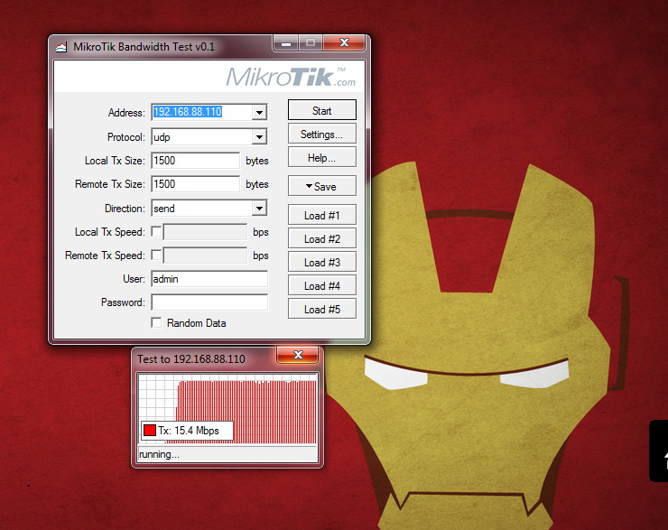

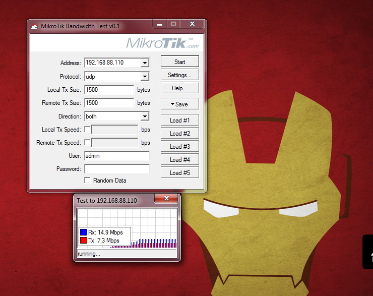

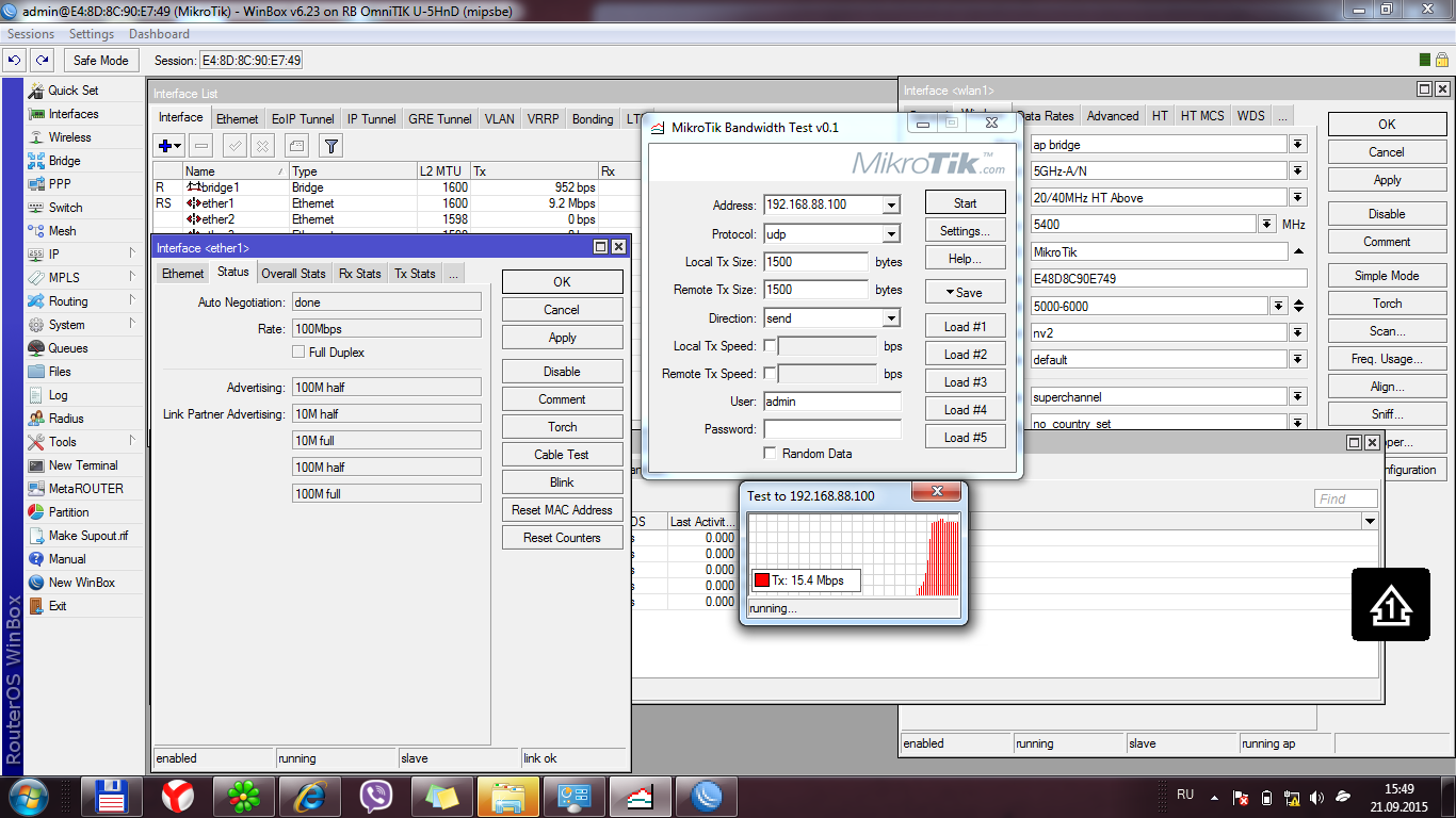

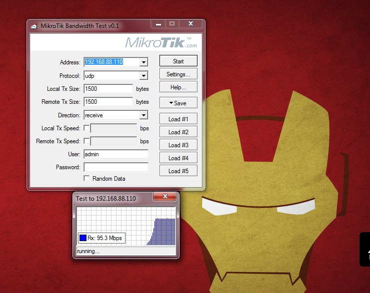

Saab95 Posted September 17, 2015 Posted September 17, 2015 Вы уверены, что у вас нет проблемы в связи между оборудованием на трубе и оборудованием в ящике? Вам надо было покупать омнитик UPA, тогда бы от него сразу запитали SXT, сейчас вам нужно проверить саму связь по кабелю, скачайте с сайта микротика программу Btest, подключитесь ноутбуком внизу к коммутатору, запустите тест на IP обоих устройств по UDP, должно показать по 100мбит. Видно, что на омнитике у вас перекосы сигналов, нажмите кнопку Advanced на омнитике, появятся новые вкладки, на Data Rates снимите все галочки, на вкладке HT MCS оставьте галочки только у 0-7 вверху и внизу, так же убедитесь что включены оба канала на прием/передачу на омнитике и всех ваших SXT, там галочки ch0/ch1 должны стоять все. Далее на омнитике устанавливаете полосу работы 20/40мгц above, на всех SXT ставите такую же. На SXT wireless protocol ставите any, на омнитике пробуете работу в нв2 и нстриме. Мощность задается легко - ставите all rates fixed и указываете значение 18, выше ставить не рекомендуется, если только на самом дальнем клиенте, когда у него сигнал -80. Разнос по частотам нужен мегагерц в 200. Вставить ник Quote

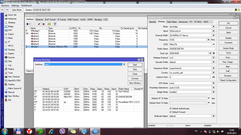

Saab95 Posted September 18, 2015 Posted September 18, 2015 На клиентах в настройках радиокарты есть пункт скан лист, если вы там ничего не пишите и указано default, то он работает только на стандартных частотах. Чуть ниже можно выбрать режим superchannel, тогда откроется весь диапазон. В сканлисте указываете частоты 5000, 5100, 5200 и так далее до 6000 через запятую, если версия ПО 5-я, если 6-я то нажимаете на стрелку вниз и появляется еще одно поле, там пишите по каждой частоте. На базе так же ставите суперчаннел, и выбираете частоты 5000, 5100 и т.п. по очереди. В сканлисте указываете 5000-6000, нажимаете кнопку скан и смотрите кто кроме вас в эфире сидит, если есть чужие сети, то на этих частотах и близких к ним работать не надо. Вставить ник Quote
Snooper7 Posted September 20, 2015 Author Posted September 20, 2015 Уважаемый Saab95, выполнение всех настроек описанных Вами включая суперченнел дало волшебные результаты. Правда успели только два SXT из сети омнитика и сам омнитик настроить, но обе точки показали уверенную связь 150Mbps/150Mbps и с ноутбука подключенного в свич омнитика я смог наблюдать идеальное видео с камер без каких бы то ни было лагов. Уверен, что завтра настроим и остальные 5 точек SXT из сети омнитика и скорости везде будут идеальные быть может за исключением только самой дальней точки так как там пока мешаются деревья, но их скоро уберут. Возможно будет кому интересно в будущем выложу скриншоты настроек. Единственное нет скриншота итогового качества сигнала, забыл сделать так как просто плакал от радости))) Так же там есть скриншот сканирования частот, достаточно много в данном диапазоне оборудования работает, но я в итоге выбрал частоту 5400. Хороший ли это выбор? Вставить ник Quote

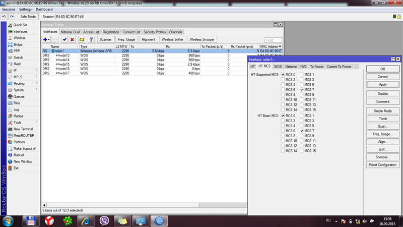

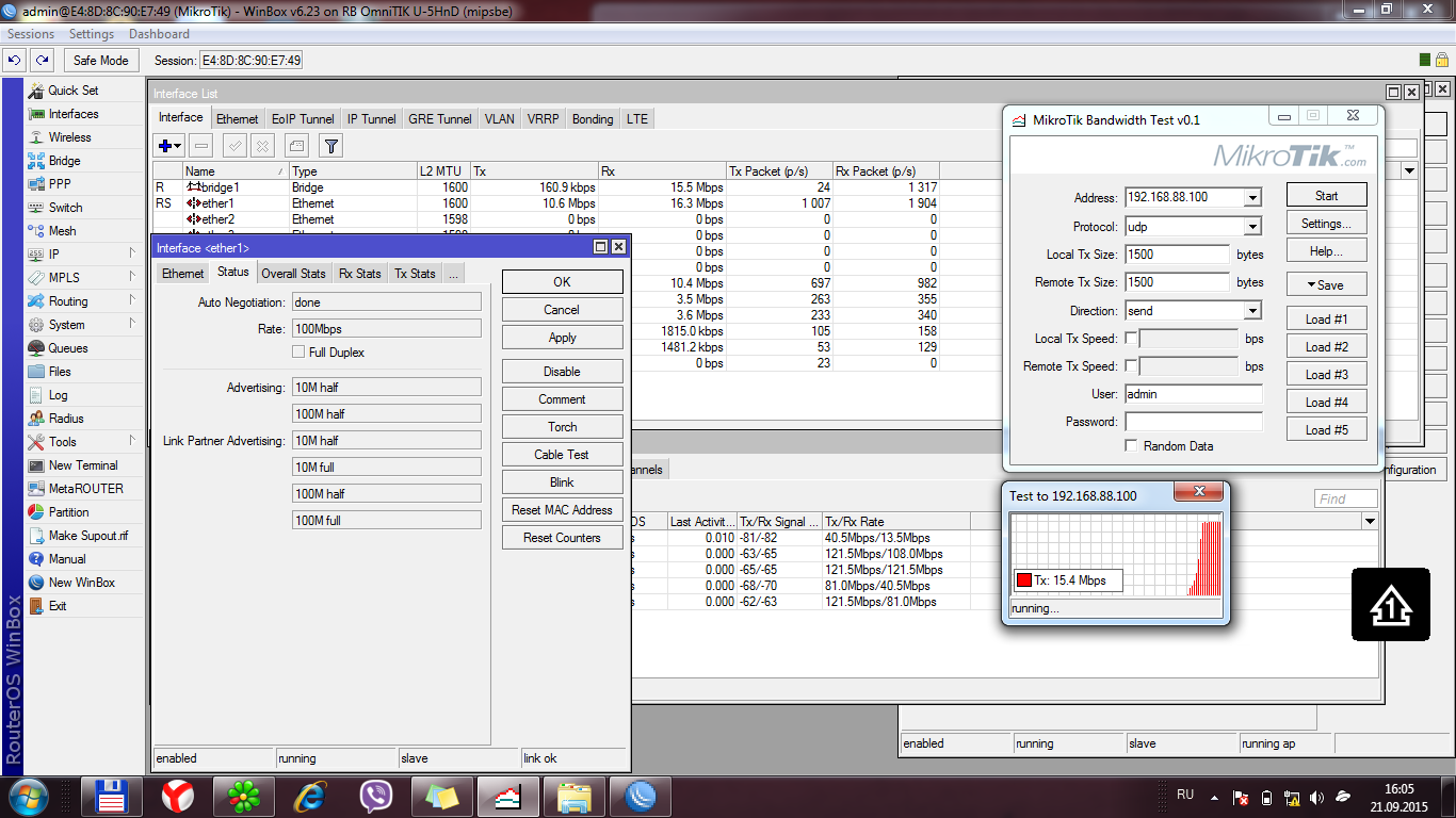

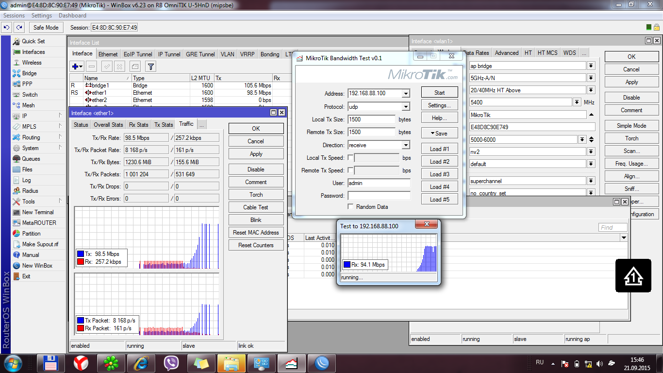

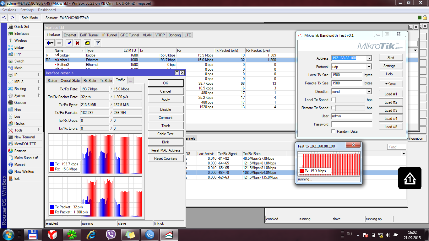

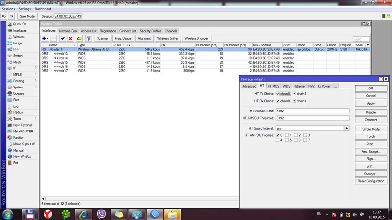

Saab95 Posted September 21, 2015 Posted September 21, 2015 Вообще когда я писал поставить галочки у MCS0-7 это имелось ввиду поставить все галочки в этом диапазоне, 0, 1, 2 и т.п. Там же у вас есть вкладка одна, на ней указан Guard Interval, поставьте там Long на базе и клиентах. У вас по тесту скорости через кабель видно, что в одну сторону скорость плохая, посмотрите статус порта на устройстве, он должен показывать 100мбит полный дуплекс и на вкладках не должно быть ошибок (Tx Errors и Rx Errors). Если у вас по тесту все равно в одну сторону плохо, поставьте на своем компе скорость порта 100мбит полудуплекс и проведите тесты, если и в этом случае однонаправленный тест не выдаст нужную скорость и лень лезть на трубу, отрежьте коннектор от кабеля снижения, обожмите зеленую и оранжевую пары и обожмите в соответствующие места коннектора, синюю и коричневую в другой коннектор в свои места. Первый коннектор подключите в комп, второй в блок питания. Если у вас идет длинный кабель наверх, на него может идти наводка, разделением коннекторов уберете лишнее соединение. Вставить ник Quote

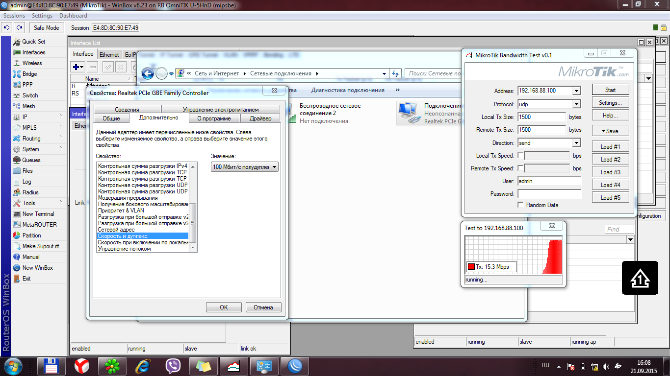

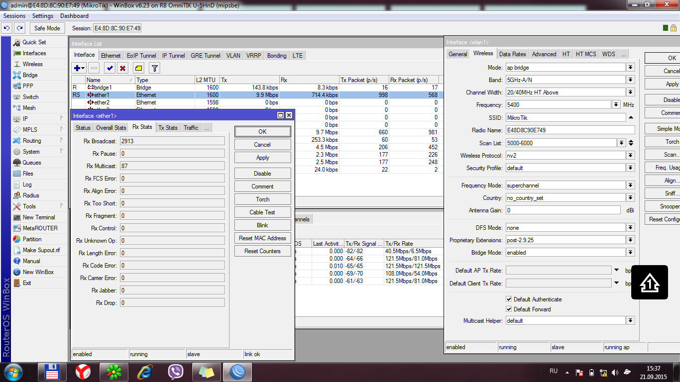

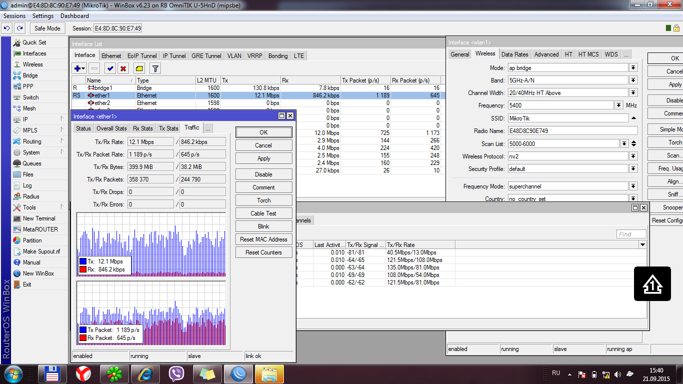

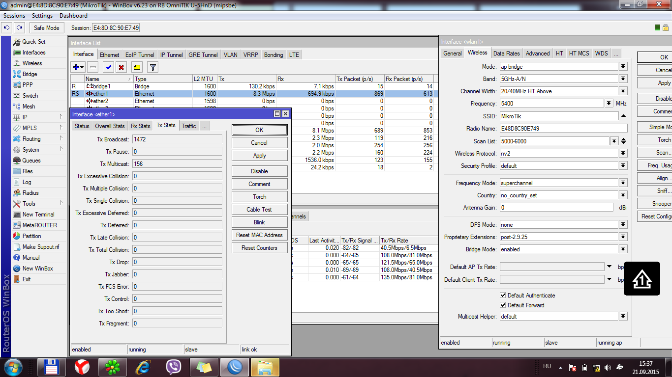

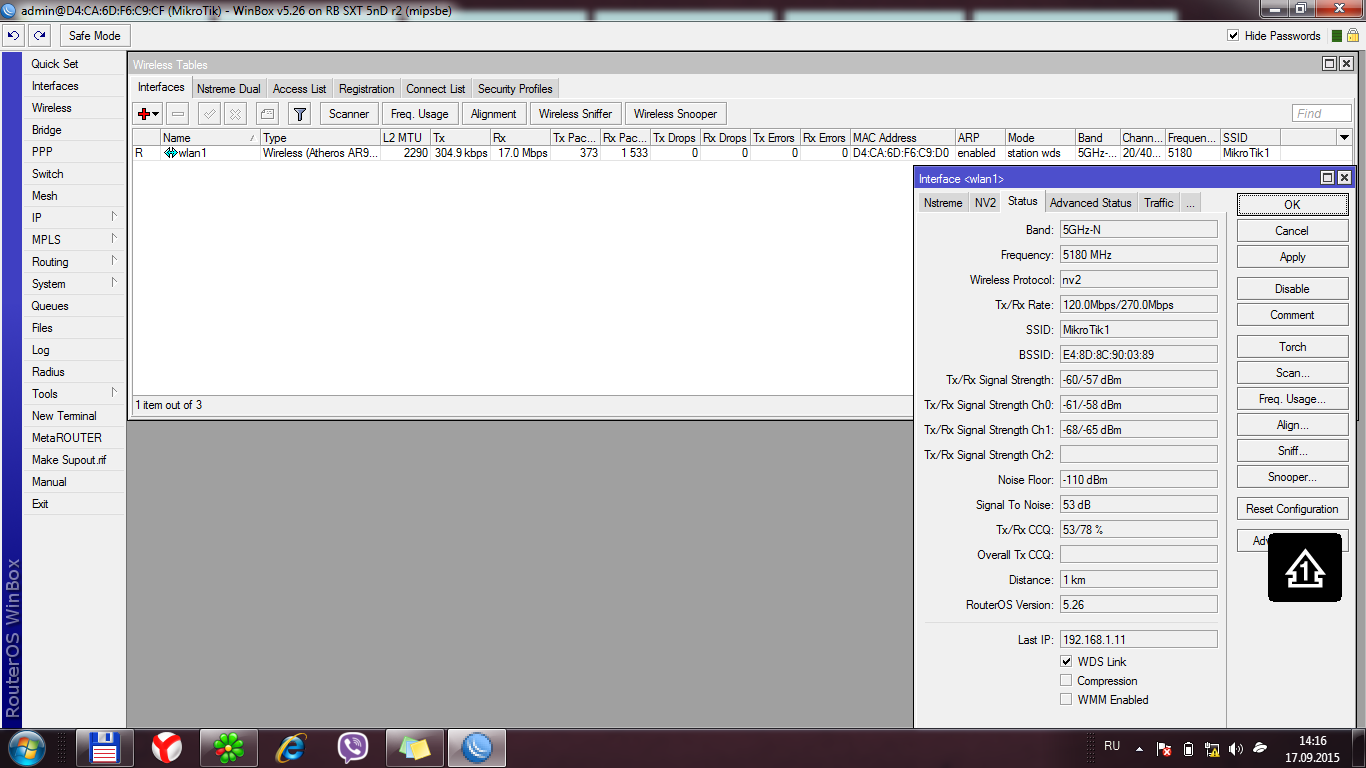

Snooper7 Posted September 21, 2015 Author Posted September 21, 2015 Уважаемый Saab95, новая информация следующая: MSC на омнитике исправил, Long поставил. Только смог лонг поставить на половине точек особой разницы в качестве подключения не заметил. Во вложении скриншоты по первому медному порту омнитика, вроде бы ошибок нет. Показывает 100 Мб полный дуплекс. Тесты показывают те же результаты, что и раньше. После этого отключаю полный дуплекс на омнитике, результаты те же. После отключаю полный дуплекс на ноутбуке, результаты те же. После чего программно везде включаю обратно полный дуплекс, но обрезаю кабель и обжимаю отдельно как Вы описали. Питание отдельно сигнал полудуплекс отдельно. Ни чего не меняется( Так же скорость Tx упирается в 15,4 Mbps. Закрадывается крамольная мысль может все же с омнитиком что то не в порядке? Но ведь если подключить ноут в свич с омнитиком я все камеры в точках подключенных к нему вижу и причем в отличном качестве. Saab95 очень надеюсь что у Вас ещё есть какие то мысли что можно понастраивать, завтра весь день на объекте будем доделывать и готовить к сдаче, чтобы как только решим эту проблему было все готово. Спасибо Вам за помощь и ждем ответа. Вставить ник Quote
dsk Posted September 21, 2015 Posted September 21, 2015 Для начала скиньте клиента с сингалом -81 и включите режимы Only-N. У вас на скрине есть битрейты из 11G, это портит картину. Вставить ник Quote

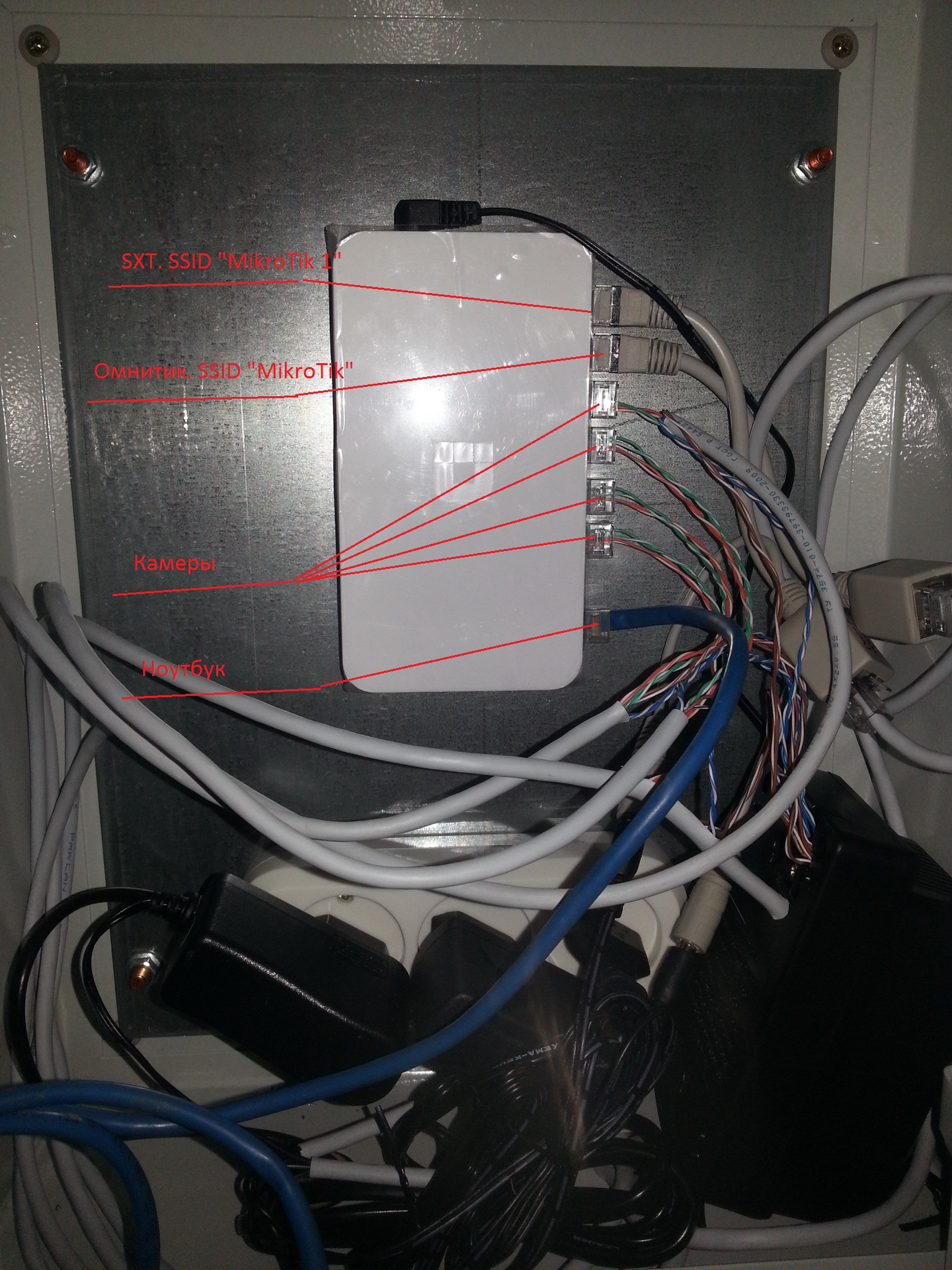

Saab95 Posted September 21, 2015 Posted September 21, 2015 Закрадывается крамольная мысль может все же с омнитиком что то не в порядке? Но ведь если подключить ноут в свич с омнитиком я все камеры в точках подключенных к нему вижу и причем в отличном качестве. А свич с омнитиком это где? На трубе? У того же омнитика есть несколько сетевых портов, можно попробовать их. Вообще правильно делать так - тянуть наверх 220 и оптику, по оптике передавать данные, в ящике установить блоки питания. Вставить ник Quote
Snooper7 Posted September 22, 2015 Author Posted September 22, 2015 А свич с омнитиком это где? На трубе? У того же омнитика есть несколько сетевых портов, можно попробовать их. Ну не на самой трубе а в её основании в здании. У того же омнитика есть несколько сетевых портов, можно попробовать их. Имеется в виду этот кабель витой пары переткнуть в другой порт? А питание омнитика? от ведь вроде только по первому порту питается? Или питание 220 вольт туда кинуть? Вообще правильно делать так - тянуть наверх 220 и оптику, по оптике передавать данные, в ящике установить блоки питания. Ну оптику сейчас быстро не сделать а вот 220 на верх затянуть проблем то особых нет. Да и сейчас длинна кабеля витой пары метров 60, не думаю что сильно много. Saab95 давайте попробуем сформировать список моих действий: Если уж лезть на трубу то можно переделать все как нужно. Сейчас на трубу протянуто два кабеля витой пары. Можно затянуть туда 220 вольт. Поставить там ящик. От него запитать и SXT и омнитик. Можно кабель который щас идет на SXT переткнуть в другой порт омнитика. Можно SXT подключить напрямую в омнитик, только придумать как её запитать. Понимаю, что надоел со своим проблемным объектом, но больше помощи искать негде. Да и думаю почти добрались до сути проблемы) Вставить ник Quote
