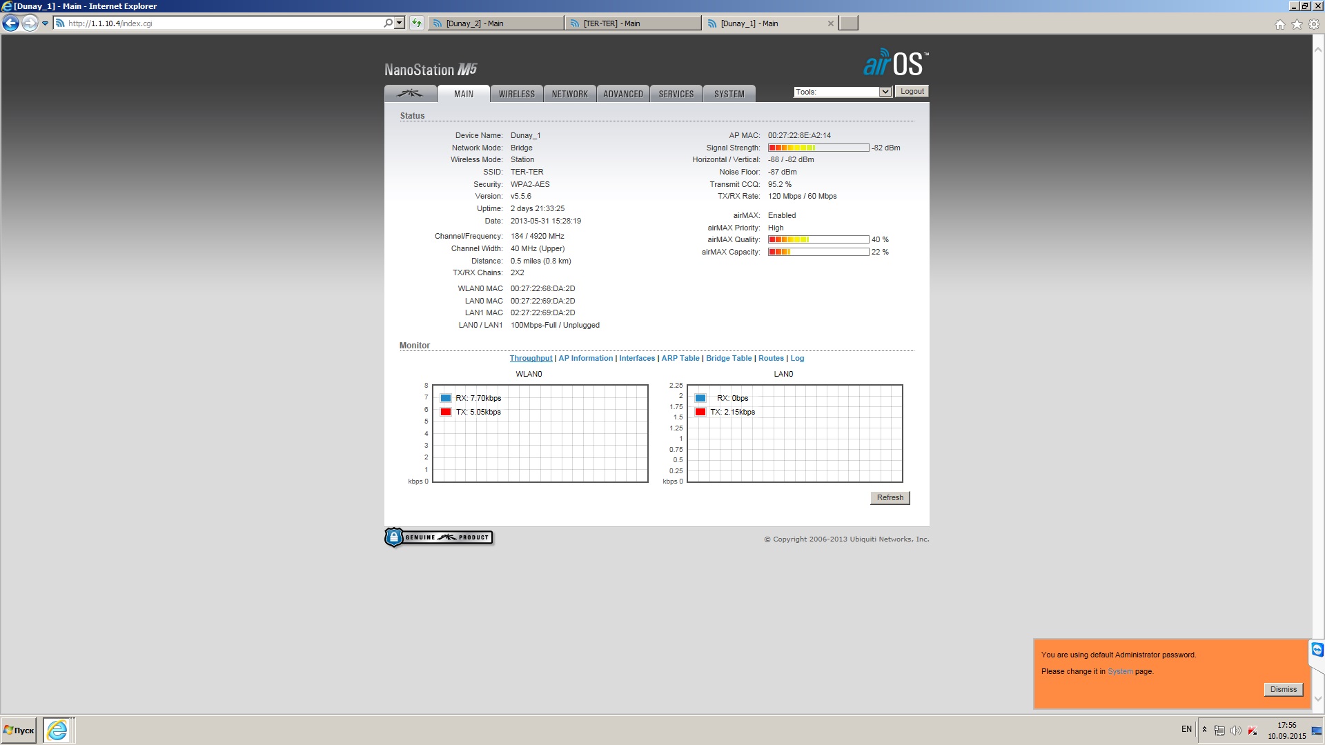

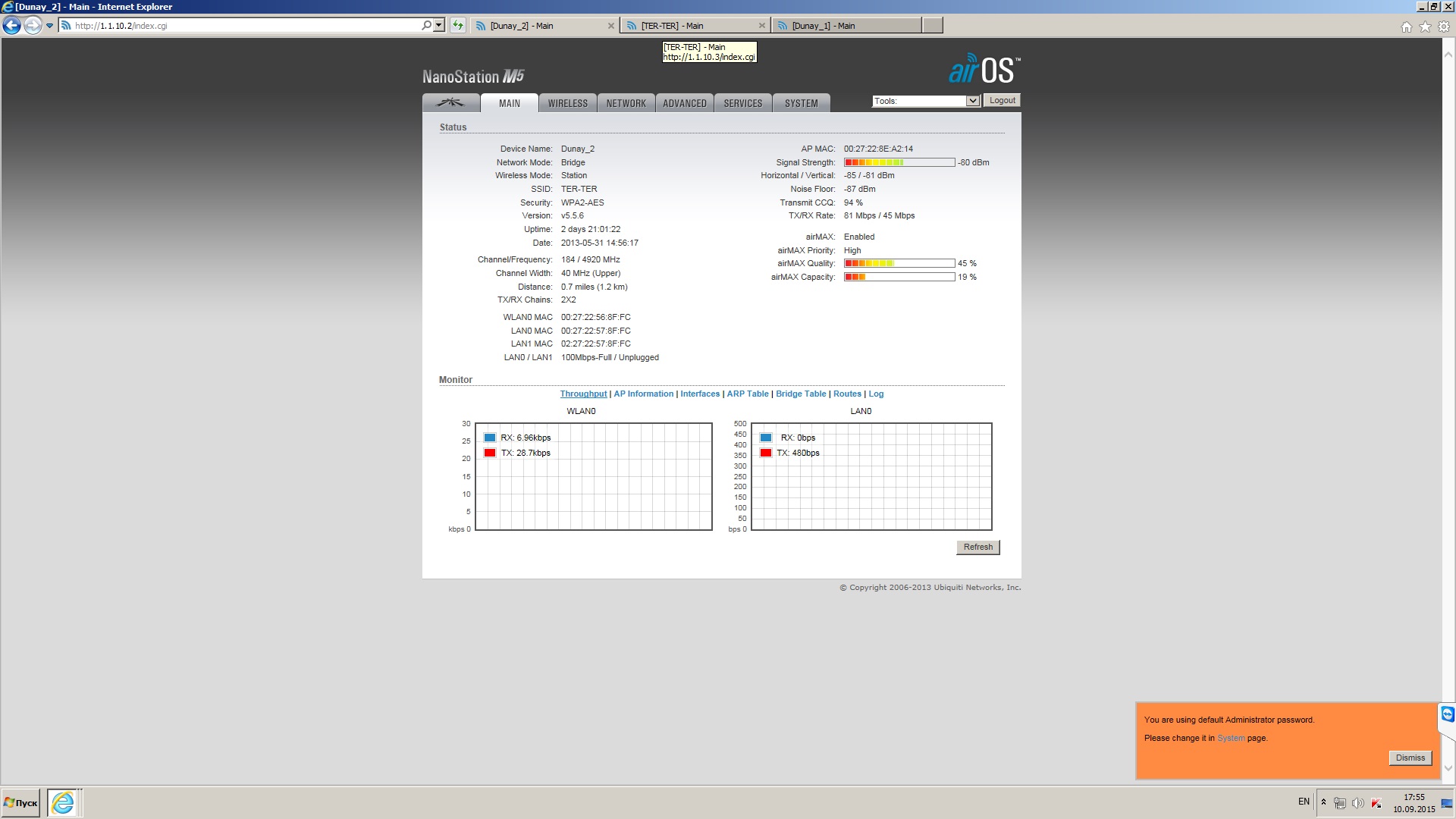

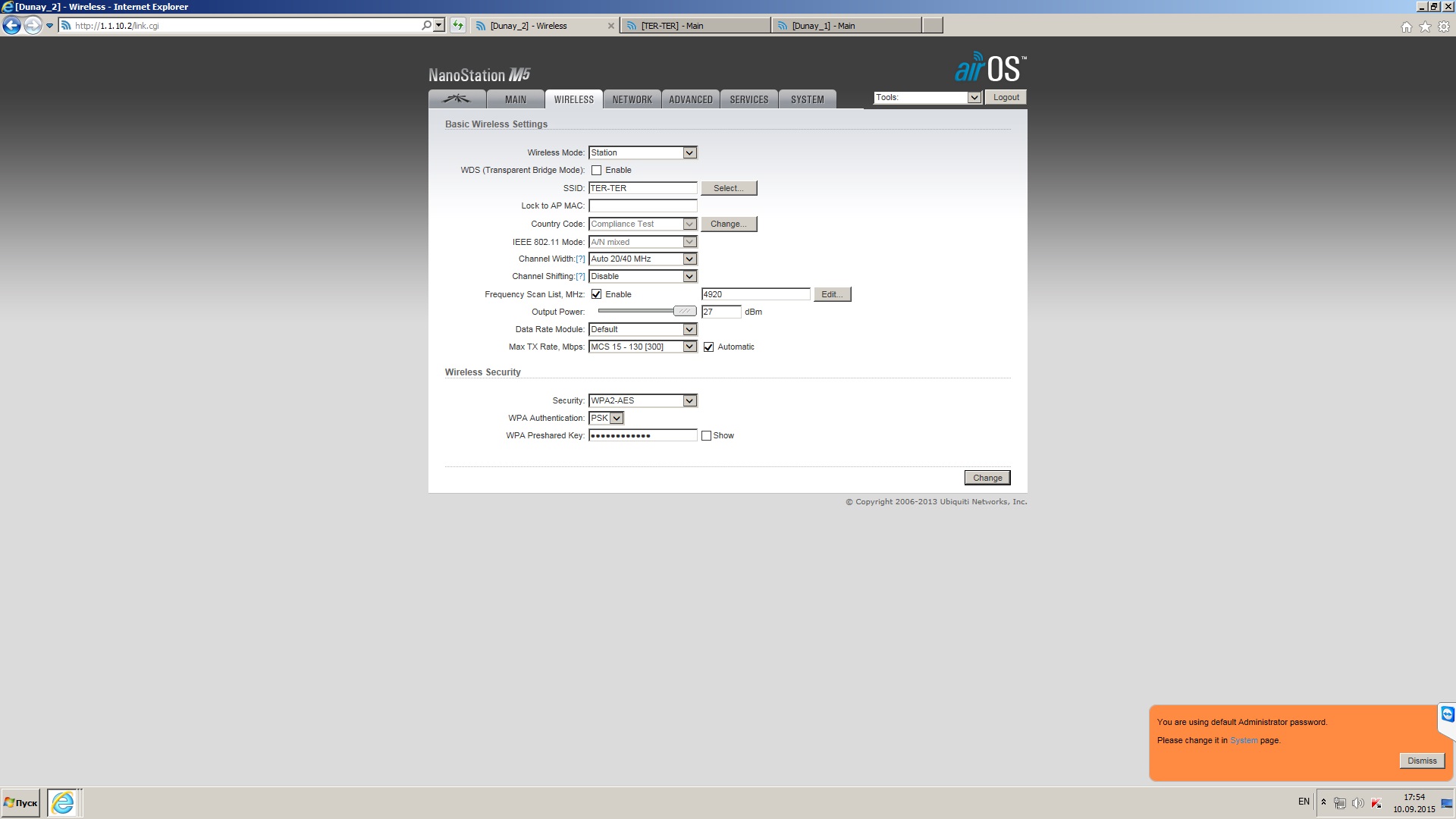

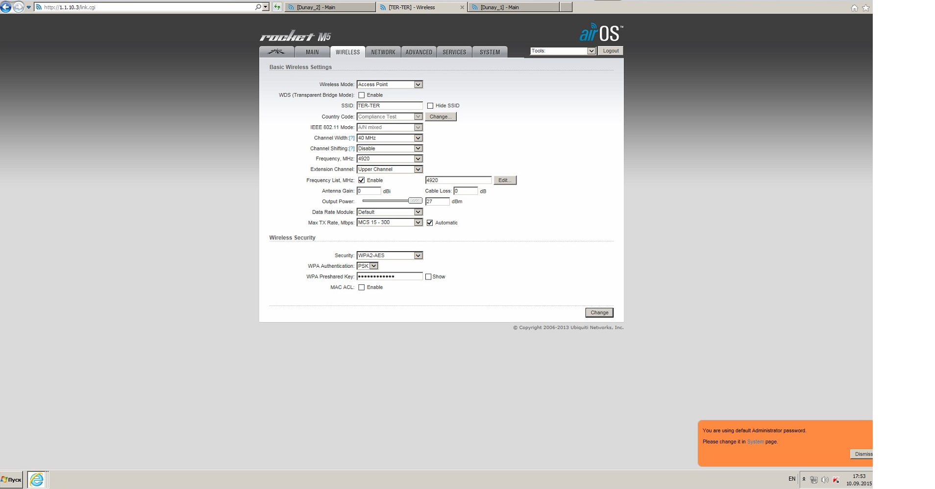

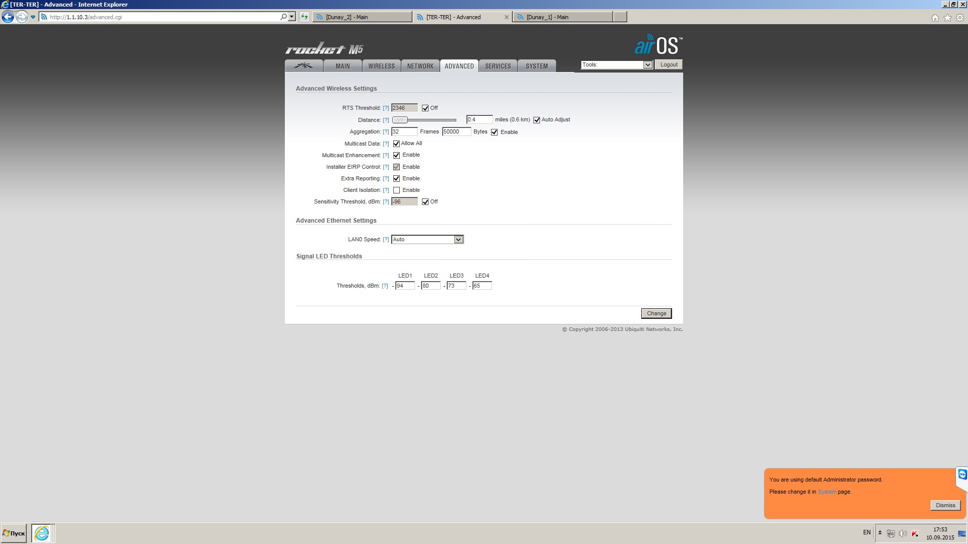

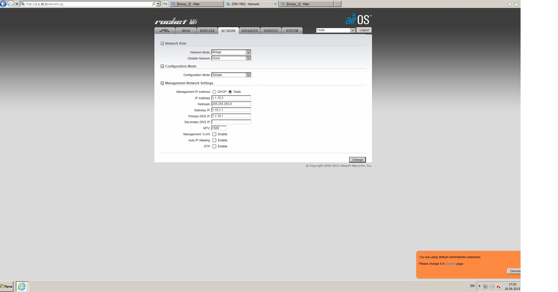

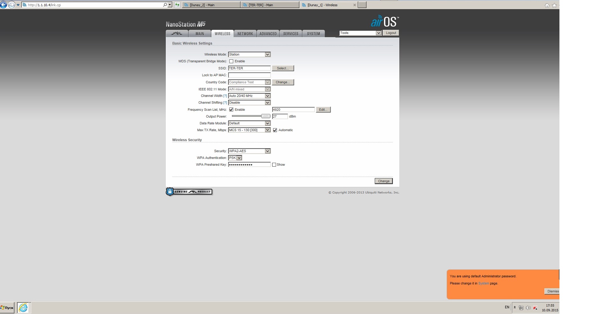

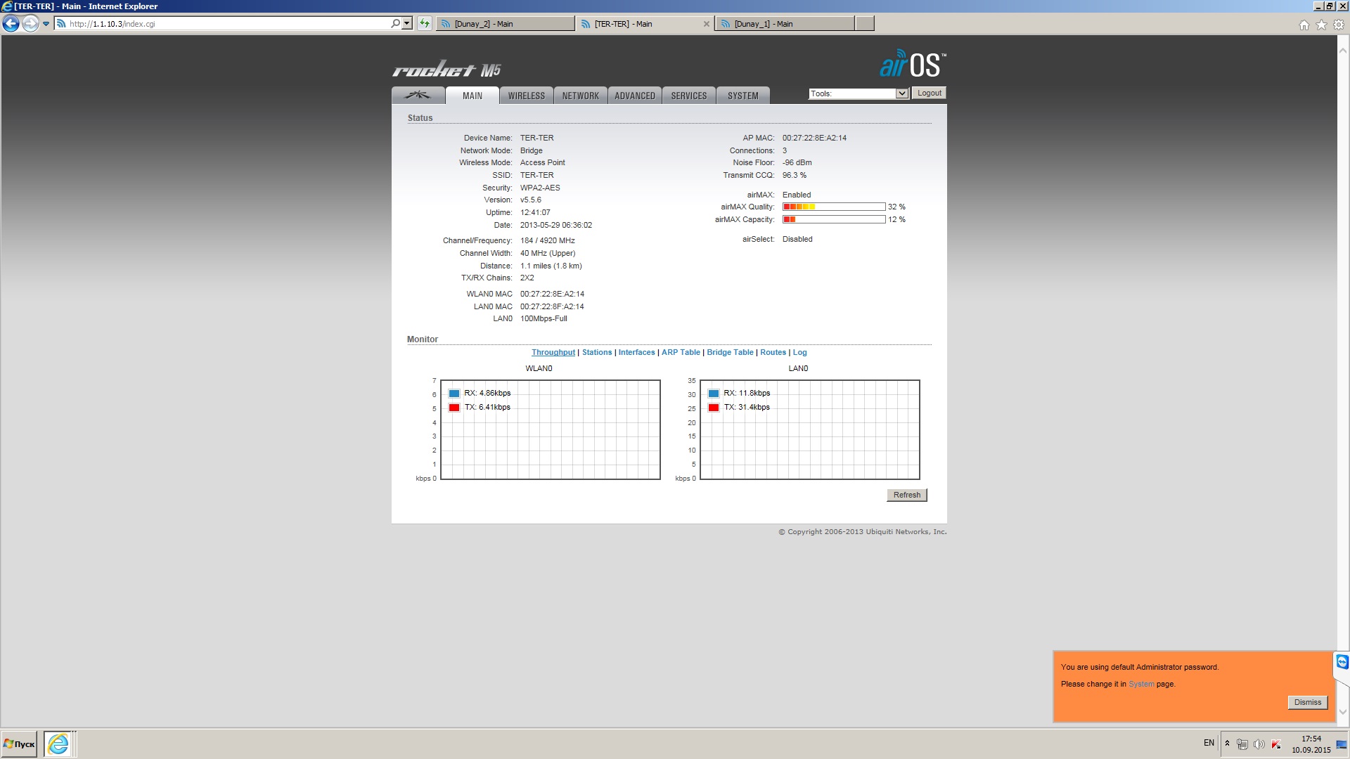

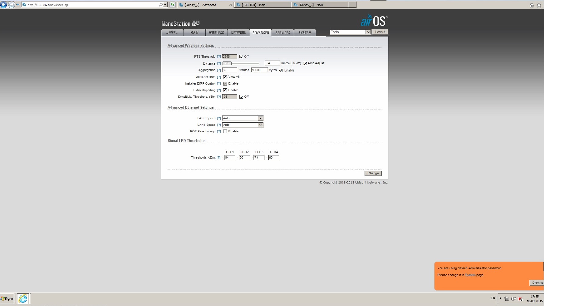

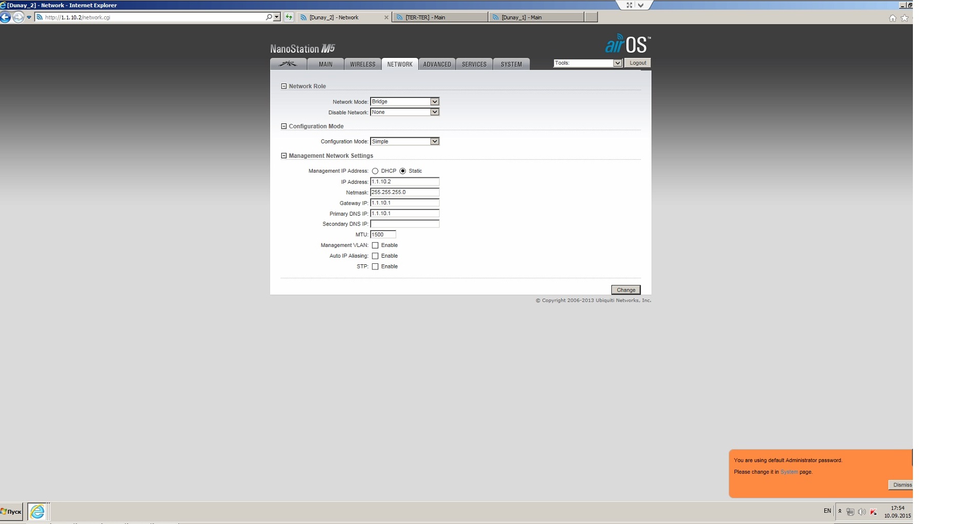

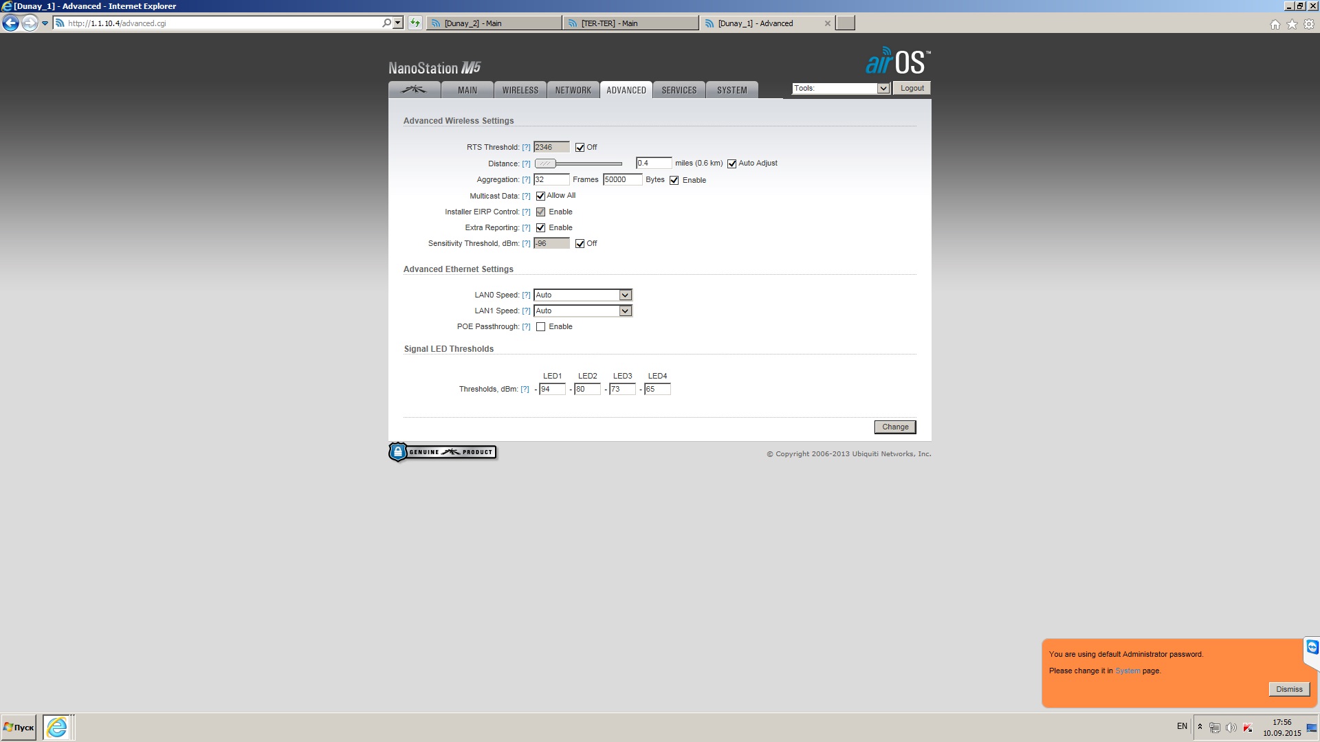

Дима0007 Posted September 10, 2015 Posted September 10, 2015 Добрый день. Подскажите пожалуйста, есть 3 точки: 1- rocket m5 и 2- nanostation m5. Не устраивает качество сигнала, что можно сделать? На скринах полный конфиг всех точек, заранее спасибо! Вставить ник Quote
NewUse Posted September 10, 2015 Posted September 10, 2015 Наведите точки друг на друга они у Вас в разные стороны смотрят. При таких расстояниях сигналы должны быть значительно выше. Вставить ник Quote
Дима0007 Posted September 10, 2015 Author Posted September 10, 2015 NewUse Все работало хорошо, дня 4 назад начались задержки. Есть помехи, деревья ...раньше в принципе они не мешали. Вставить ник Quote
ii_blag Posted September 10, 2015 Posted September 10, 2015 А зачем так мощность накручивать? на таком расстоянии и скажем при относительно прямой видимости, мне думается такие мощностя излишни!!! Вставить ник Quote
NewUse Posted September 10, 2015 Posted September 10, 2015 Повторю, такой сигнал при таких расстояниях и такой мощности не возможен, либо антенна съехала, либо птицы питейл склевали, либо передатчик накрылся. Вставить ник Quote
Дима0007 Posted September 11, 2015 Author Posted September 11, 2015 ii_blag, настраивали до меня, как говорится: работает - не лезь!))) а теперь не работает вот и ищу варианты как сделать. Попробую точку поднять выше. И почему дистанция на dunay-1 и dunay-2 одинаковая, если расстояние до точки ter-ter разное? До скольки убавить мощность, если это необходимо? Вставить ник Quote
Samgabial Posted September 11, 2015 Posted September 11, 2015 Прикиньте любым калькулятором энергетического бюджета. Хоть этим, к примеру: http://wifibird.ru/calculators/1 Вставить ник Quote
ReCom48 Posted September 11, 2015 Posted September 11, 2015 До скольки убавить мощность, если это необходимо? Методом научного ТЫКА, убавляеш на точке и наживает TEST завелась, ХОРОШО, не завелась, ждеш 3 минуты сама вернется к предыдущим настройкам. Вставить ник Quote
Samgabial Posted September 11, 2015 Posted September 11, 2015 (edited) ReCom48, в данном случае ничего тыкать не надо. Нужно сперва разобраться, почему на практике сигналы настолько отличаются от расчетных. Затем попытаться исключить все негативные факторы, и лишь затем убавлять излишнюю мощность до уровня, который сможет обеспечить работу на максимальных модуляциях. Возможные проблемы уже перечислили выше: косяки с АФУ или усилком, перекрыта трасса линка, помехи. Edited September 11, 2015 by Samgabial Вставить ник Quote
