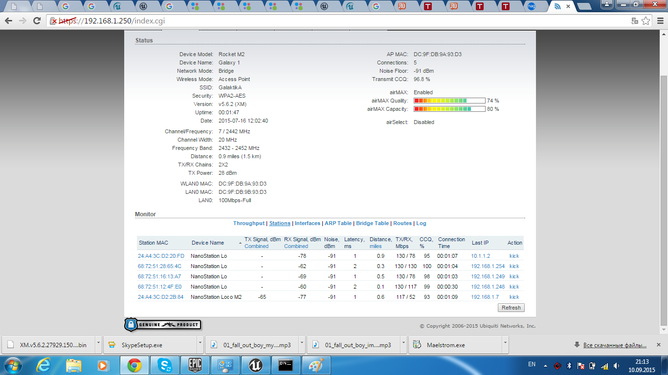

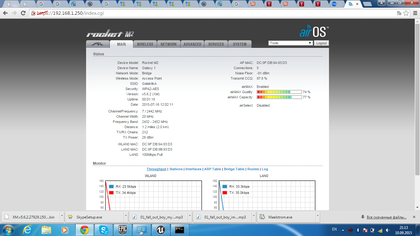

Xakmor Posted September 10, 2015 Posted September 10, 2015 Здравствуйте, существует Rocket m2 c антенной Ubiquiti AirMax Sector 2G-16-90. Оборудование клиентов NanoStation LocoM2 средние показатели клиентов 30 мб/с, сайты открываются плохо, зато если открыть ютуб и включить видео самого лучшего качества показывает замечательно. Но при 5 клиентах база уже не выдает нужной скорости клиенты на 2 мбит/с каждый. Что мы делаем не так? (Авторизация клиента происходит через сервер, от сервера к антенне идет оптика которая переходит в медь после маршрутизатора) Вставить ник Quote

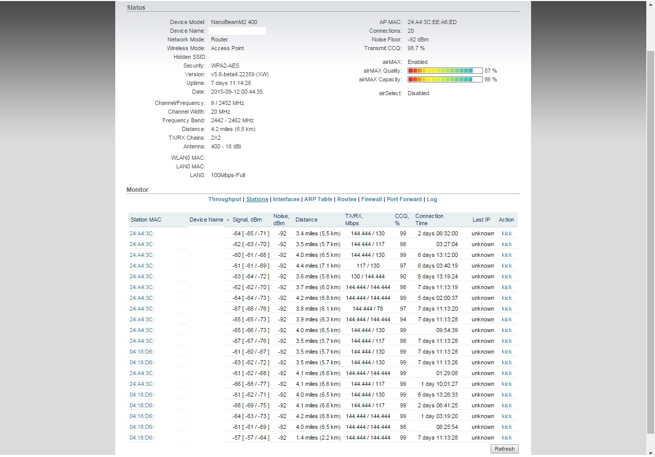

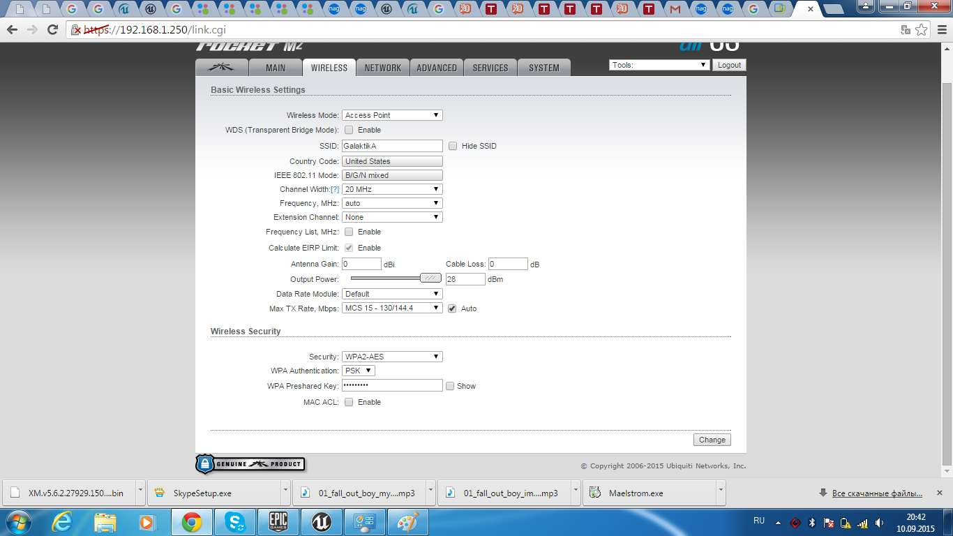

Samgabial Posted September 10, 2015 Posted September 10, 2015 Покажите вкладку Main-Stations Rocket'а. На первом скрине у вас на базе всего одно СРЕ подключено, и, судя по CCQ, AMC и AMQ условия подключения далеки от идеальных. Какая максимальная дальность до клиентов? Зачем мощность выкрутили на максимум? Сколько абонов максимально на АР? Какие тарифы? На чем шейпер? Мультикаст этим абонам точно нужен? Вставить ник Quote

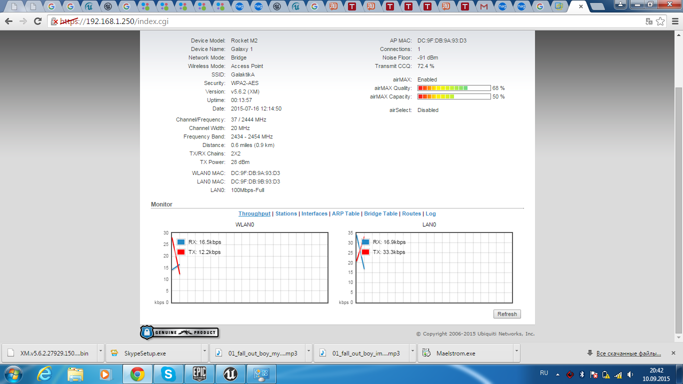

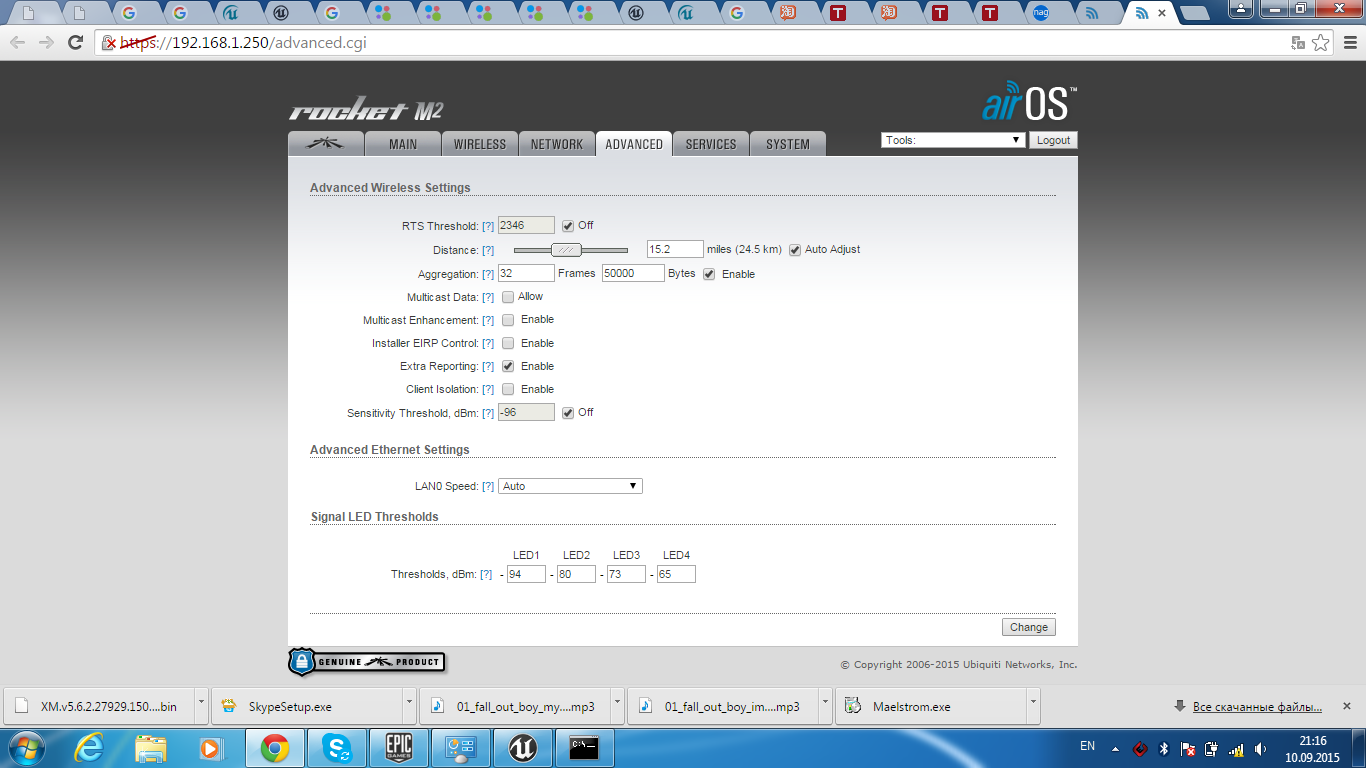

Xakmor Posted September 10, 2015 Author Posted September 10, 2015 Покажите вкладку Main-Stations Rocket'а. На первом скрине у вас на базе всего одно СРЕ подключено, и, судя по CCQ, AMC и AMQ условия подключения далеки от идеальных. Какая максимальная дальность до клиентов? Зачем мощность выкрутили на максимум? Сколько абонов максимально на АР? Какие тарифы? На чем шейпер? Мультикаст этим абонам точно нужен? Они просто отваливались=( сейчас нормолизовалось вот новые скрины, максимальная длинна полтора километра по моему, вообще будет самая большая 2 км. Сейчас сидят 2 аббонента на 5 мбит/с и 3 абонента 2мбит/с Прямая видимость с 5 этажного дома, Мультикаст отрубили посмотрите правильно или нет? Последний вопрос не очень понял, я новичок в этой сфере извините На чем шейпер? Вставить ник Quote
NewUse Posted September 10, 2015 Posted September 10, 2015 Сводите уровни сигналов от всех абонентов хотя бы к -65, такого разброса быть не должно. У Вас точно расстояния 25км? Прямая видимость до всех абонетов есть? Аплоад у абонентов ограничен? Установите канал (1,6 или 11, который более свободен из них) что показывает ЭирВью? Вставить ник Quote
Samgabial Posted September 10, 2015 Posted September 10, 2015 Из-за чего СРЕ отваливаются знаете? На скрине из первого сообщения рабочая частота 2444, на последнем - уже 2442. Странные пляски. Локо для расстояний выше 1 км не рекомендую. По первому и последнему СРЕ на вашем скрине видно, что энергетики для нормальной работы у них не хватает, в отличие от тех, что стоят ближе к базе. Используйте для таких дистанций другие СРЕ (мы NanoBeam ставим). Мощность у вас задрана на максимум, с какими уровнями локи слышат базу? И какая мощность выставлена на локах? Последний вопрос про тарифы. Каким способом ограничиваете полосу пропускания на тарифах? Вставить ник Quote

Adim Posted September 11, 2015 Posted September 11, 2015 Покажите вкладку Main-Stations Rocket'а. На первом скрине у вас на базе всего одно СРЕ подключено, и, судя по CCQ, AMC и AMQ условия подключения далеки от идеальных. Какая максимальная дальность до клиентов? Зачем мощность выкрутили на максимум? Сколько абонов максимально на АР? Какие тарифы? На чем шейпер? Мультикаст этим абонам точно нужен? Они просто отваливались=( сейчас нормолизовалось вот новые скрины, максимальная длинна полтора километра по моему, вообще будет самая большая 2 км. Сейчас сидят 2 аббонента на 5 мбит/с и 3 абонента 2мбит/с Прямая видимость с 5 этажного дома, Мультикаст отрубили посмотрите правильно или нет? Последний вопрос не очень понял, я новичок в этой сфере извините На чем шейпер? изоляцию клиентов галочку поставьте Вставить ник Quote

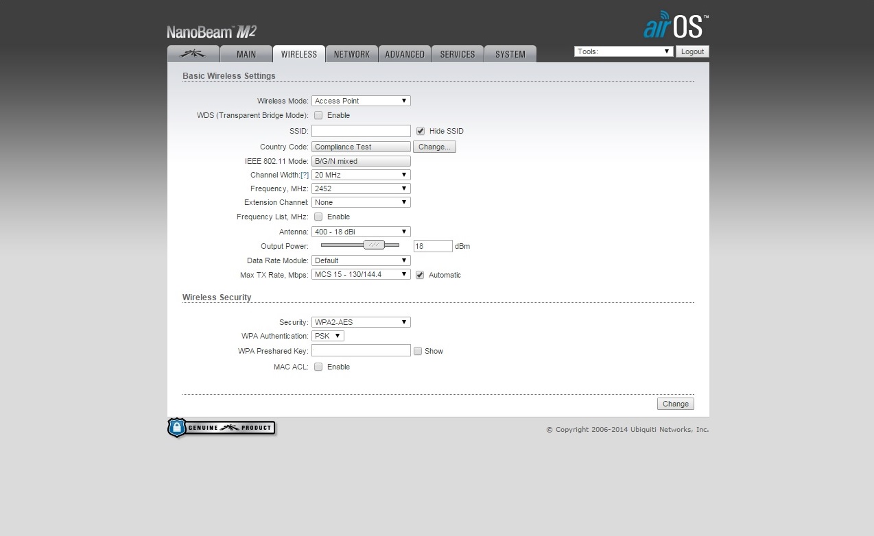

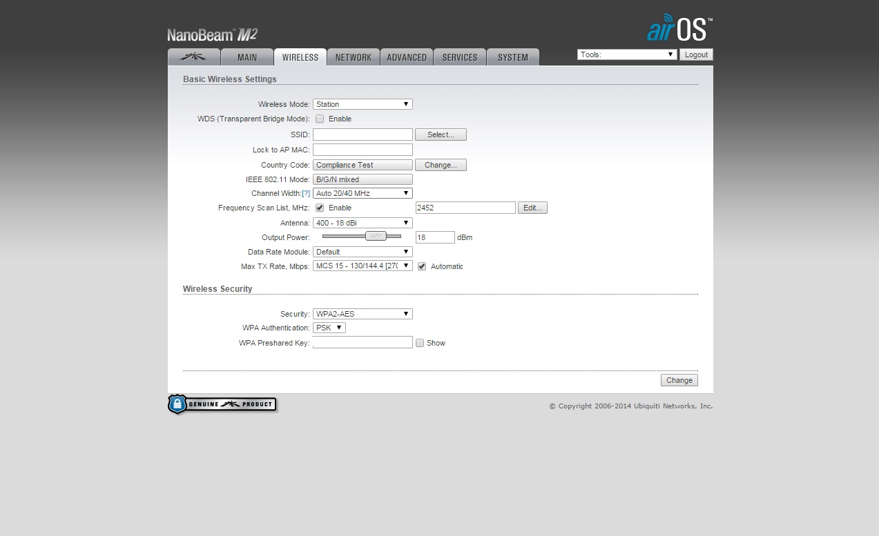

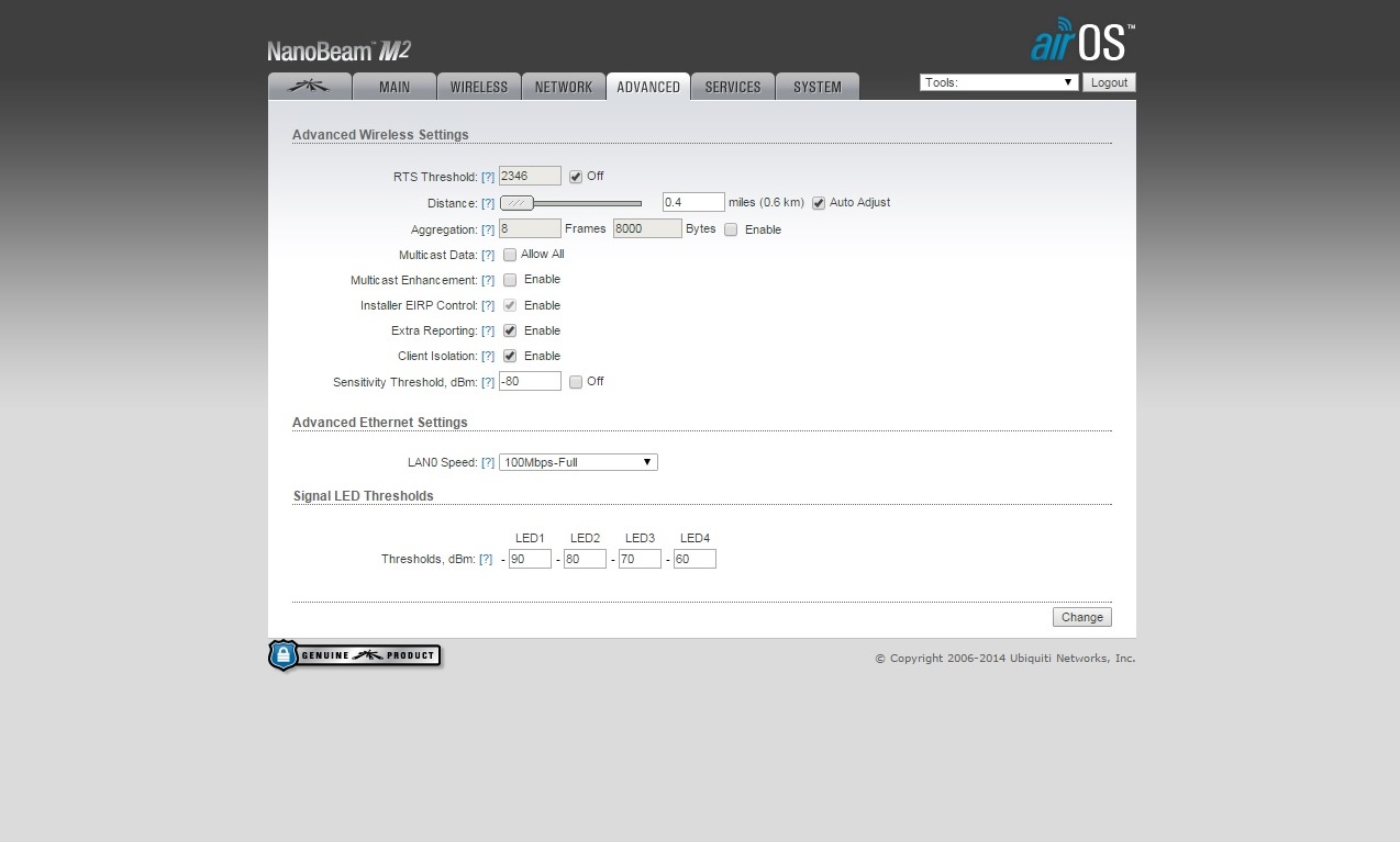

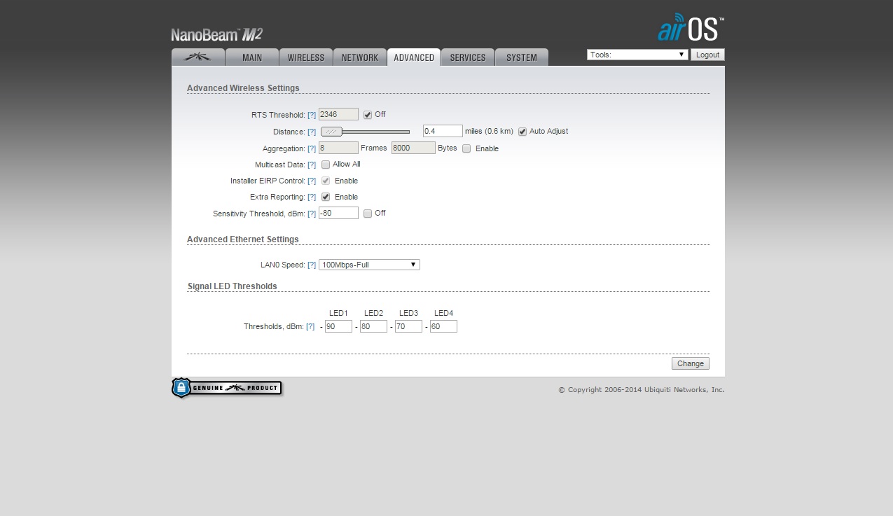

Samgabial Posted September 11, 2015 Posted September 11, 2015 Вот скринов немножко Вставить ник Quote
NewUse Posted September 11, 2015 Posted September 11, 2015 Вот скринов немножко Разброс по сигналам клиентов -- великоват (10дБ). Желательно не более 3дБ. Вставить ник Quote
Samgabial Posted September 11, 2015 Posted September 11, 2015 NewUse, согласен с вами, поправим как руки дойдут. Спасибо за подсказку ) Вставить ник Quote

a25k03 Posted September 29, 2015 Posted September 29, 2015 И еще выставите фиксированую частоту, иначе у вас будут переодически падать клиенты... Вставить ник Quote
