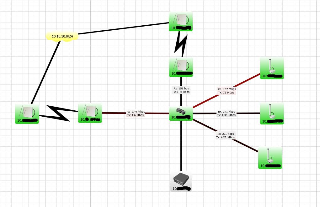

Ребят имеется два радиомоста в поселок (нанобридж м5, второй рокет м5+антена на 30 дб от убнт), один как бы резервный, они подключены к коммутатору (cisco 2950 и двумя гиговыми портами) откуда подключены 3 БС на Рокет М2...
так же подключил МТ rb-2011 3 порта гиговых живые после грозы, год юзал пашет стабильно...
пока два моста установлены в одном месте и подключены от одного коммутатора (в будущем думаем перенести в другой конец города, да бы не было проблем со связью электричество или оптика порвется...)
так вот хочется что бы два моста работали параллельно, а как я понимаю для этого нужна поддержка stp а лучше всего rstp...
вот убнт поддерживает ли rstp? и как мне правильно реализовать данную затею?
бюджет у нас небольшой, хочется конечно на имеющемся оборудовании данное реализовать...

Поддерживает rstp.
На резервной железке надо поставить галку stp, на основной соответственно не надо - будет пропускать прозрачно.
Поддерживает rstp.
На УБНТ ходить не будет, там свои интересные глюки - первый канал на убнт нужно включить без STP, на втором, резервном канале, нужно включить STP, на коммутаторах отключить STP, тогда резервный линк увидит кольцо и отключит передачу данных. Во всех других вариациях работать не будет.

Поставить с каждой стороны по микротику, подключить к ним оба канала. Повесить на каждый канал свою уникальную подсеть и включить OSPF, данные по каналам будут передаваться одновременно, если нужно передавать L2 данные, вешаете поверх EoIP туннель. Но лучше всю сеть перевести на L3, это намного удобнее.

всё можно наладить и в существующей схеме, без костылей с туннелями. я написал выше, как это у меня работает
На коммутаторе надо настроить прозрачный пропуск stp-пакетов.
Например, на длинке это делается так:
disable stp
config stp fbpdu enable
config stp ports xxx fbpdu enable
где xxx - порты, где должен проходить этот трафик.
