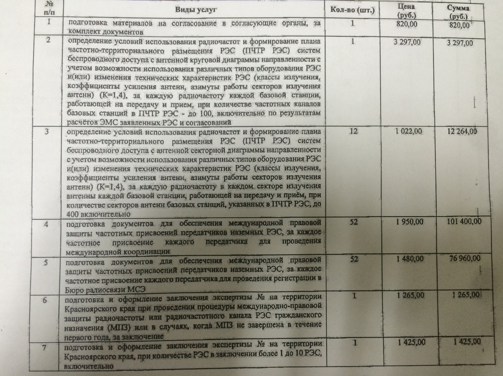

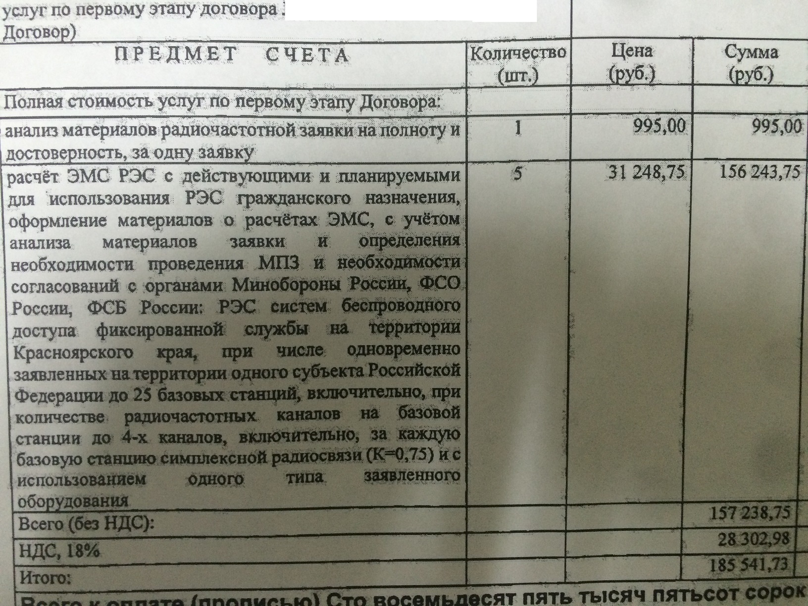

sota-master Posted September 9, 2015 Posted September 9, 2015 (edited) Собственно есть у нас сети WI-Fi построенные на ubiquiti, частота 2.4ГГц и 5ГГц. В нескольких городах. Работают они успешно, собрались строить сеть WI-fi 5ГГц в еще одном городе. Там есть конкурент с сетью WI-Fi, что бы он на нас жалобу не накотал, решили все узаконить. Связались с конторой, которая оформляет все это хозяйство. Главный радиочастотный центр прислал договор, с двумя счетами: первый этап 185541,73руб, второй этап 197431руб.. Все будет пять БЗ Счета во вложении. В счетах смутило Международное координация (в счете пункт 4 и 5) самые большие суммы. Насколько я помню это нужно если находимся рядом с границей РФ. Но мы находимся в красноярском крае и до границы не меньше 3000км.... Вообще сколько стоит данная процедура? И Какой предусмотрен штраф для ООО???? Edited September 10, 2015 by sota-master Вставить ник Quote
Saab95 Posted September 9, 2015 Posted September 9, 2015 На первой картинке расчет ЭМС, от него никуда не уйти, а вот про международную координацию задайте вопрос, очень похоже на обманку, т.к. делать ничего не надо, а деньги вот они. Штраф на ООО от 10 тыс.р. Вообще регистрировать оборудование на 2.4ггц несусветная глупость, в 5ггц цены будут те же самые, но помех меньше, скорости выше и т.п. Учитывая то, что даже в 5ггц, порой кто-то создает помехи на легальные БС, то в 2.4 такие помехи будут всегда, и нормально работать не получится. Вставить ник Quote
sota-master Posted September 10, 2015 Author Posted September 10, 2015 (edited) На первой картинке расчет ЭМС, от него никуда не уйти, а вот про международную координацию задайте вопрос, очень похоже на обманку, т.к. делать ничего не надо, а деньги вот они. Штраф на ООО от 10 тыс.р. Вообще регистрировать оборудование на 2.4ггц несусветная глупость, в 5ггц цены будут те же самые, но помех меньше, скорости выше и т.п. Учитывая то, что даже в 5ггц, порой кто-то создает помехи на легальные БС, то в 2.4 такие помехи будут всегда, и нормально работать не получится. В небольших городах эфир на частоте 2.4 практичеески чистый. У нас уже есть действующие БС, которые работают уже больше года и без проблем. хотя нет, ошибся новые БС строим на частоте 5ГГц=) Но и старые без особых проблем работают на 2.4ГГц. На 2.4 ГГц не выйдет, все частоты уже присвоены... от 10тыс руб это за одну БС или сектор или за все? Верхний придел? Edited September 10, 2015 by sota-master Вставить ник Quote

sokrat Posted September 12, 2015 Posted September 12, 2015 Собственно есть у нас сети WI-Fi построенные на ubiquiti, частота 2.4ГГц и 5ГГц. В нескольких городах. Работают они успешно, собрались строить сеть WI-fi 5ГГц в еще одном городе. Там есть конкурент с сетью WI-Fi, что бы он на нас жалобу не накотал, решили все узаконить. Связались с конторой, которая оформляет все это хозяйство. Главный радиочастотный центр прислал договор, с двумя счетами: первый этап 185541,73руб, второй этап 197431руб.. Все будет пять БЗ Счета во вложении. В счетах смутило Международное координация (в счете пункт 4 и 5) самые большие суммы. Насколько я помню это нужно если находимся рядом с границей РФ. Но мы находимся в красноярском крае и до границы не меньше 3000км.... Вообще сколько стоит данная процедура? И Какой предусмотрен штраф для ООО???? Тоже получал 5 частот в круговую, сумма идеинтичная, а вот по второму этапу было в 2 раза скромнее, написал письмо пересмотреть, так как границу вижу только по телевизору. Пришел ответ, что выдали частоты и что не надо оплачивать МПЗ. Вставить ник Quote

GrafRadio Posted October 25, 2015 Posted October 25, 2015 Второй листочек, это предварительный расчёт стоимости второго этапа! Необходимость Междунородно-правовой защиты определяется в первом этапе работы! На отчётетных материалах пункт 5 или 6 пишется требуется или не требуется её проведение! Вставить ник Quote
