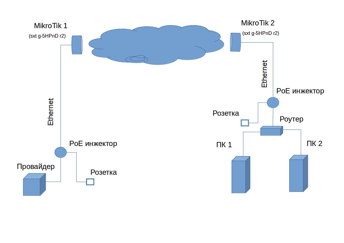

Taipan.GAV Posted September 9, 2015 Posted September 9, 2015 Уважаемые форумчане, поделитесь, пожалуйста, советом, в чем может быть проблема. 1,5 года назад успешно запустил радиоканал на двух sxt g-5HPnD r2 и благополучно про него забыл, до недавнего времени. Не так давно, после грозы, пропал линк с одного из MikroTik`ов. Но пропал как-то странно: при подключении его к роутеру (DIR-615 E4) линка нет (ни в WAN ни в LAN), при подключении к ПК линка так же нет, НО после того как усатановил PCi-ную сетевую карту линк появляется и сразу зупускается и-нет. Естественно подозрение на сгоревший роутер и сетевую карту. Купил новый роутер (TL-WR841ND v9), линка нет. Поменял PoE инжектор, линка нет. Была мысль, что ПК автоматический определяет подключение: полный дуплекс, полудуплекс, 100 МБит, 10 Мбит и по этому без проблем поднимает линк. Перепробовал вручную все варианты, все исправно работают. А в автоматическом варианте работает полный дуплекс и 100 Мбит. Какие еще могут быть варианты? Схема подключения вполне стандартная, как у большенства, я так думаю. Вставить ник Quote

Taipan.GAV Posted September 9, 2015 Author Posted September 9, 2015 Кабель между АР и инжектором переобожмите. Проверьте правильно ли вы обжали) и дистанция кабеля не должна превышать 100м. 1 бел.оранжевый 2 оранжевый 3 бел.зелен. 4 синий 5 бел.синий 6 зеленый 7 бел.коричневый 8 коричневый Я, конечно же, переобожму. Длинна кабеля ~15 метров. И если это дело проработало как-то 1,5 года, то скорее всего и обжато было верно (правда могло быть не качественно). Кабель между АР и инжектором переобожмите. Лучше вообще поменять для проверки. Если не поможет, то есть вероятность что супрессорная сборка сдохла, они и не такие кренделя порой выписывают. Если переобжим ситуацию не изменит, кабель поменяю. Если и это не поможет, то куда идти с супрессорной сборкой? Засада в том, что все это находится в 200 км от меня и особо часто не наездишься. По этому хотелось бы за ранее знать все возможные варианты. Вставить ник Quote
