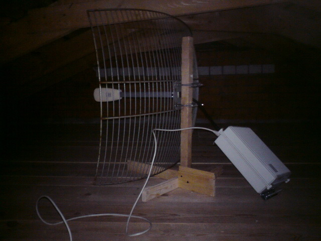

Так я все верно написал. Шифер вносит затухания всем сигналам, допустим 20дб, если на улице антенна ловит сигнал -60, и уровень шума -90, то итоговый уровень получается 90-60=30, теперь переносим антенну под шифер, сигнал падает до -80, но вместе с этим падает и уровень шума, или по другому меньше разных сигналов попадает в приемник, в том числе и внеполосных излучений от других устройств, поэтому сигнал падает, и количество помех тоже уменьшается, и при уровне -80 можно получить вполне нормальную для таких сигналов прокачку.
Если взять для примера SXT на 5ггц с усилением антенны 16дби, и поставить ее на крыше, то допустим получили сигнал -60, если под шифером поставить джириус на 29дби, то уровень сигнала заметно увеличится, и затухания, вносимые шифером, практически не повлияют на работу радиоканала.
Вот вам даже древняя фотография, когда еще подключали абонентов на 2ггц, часто ставили антенны на чердаках, там они работали лучше, чем на крыше, т.к. эфир был забит очень сильно.
