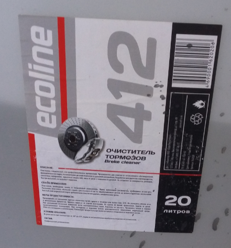

Bachaa Posted March 8, 2020 Posted March 8, 2020 Подогнали очиститель. Парнишка говорит отмывает вообще все. Без запаха практически. Высыхает моментально. Вставить ник Quote
ALEX_SE Posted March 8, 2020 Posted March 8, 2020 дгель легко отмывает колечки маркировочные на волокне Вставить ник Quote
Bachaa Posted March 8, 2020 Posted March 8, 2020 Ни разу не сталкивался с таким. Наверное без фанатизма протираю волокна. Вставить ник Quote
RN3DCX Posted March 8, 2020 Author Posted March 8, 2020 8 часов назад, Bachaa сказал: Подогнали очиститель. тут вопрос, не оставляет ли он жирных (микро) пятен на волокне. Вставить ник Quote
Bachaa Posted March 8, 2020 Posted March 8, 2020 Завтра (сегодня попробую) Человек говорит что основная фишка что эта штука смывает начисто жир. Вставить ник Quote
