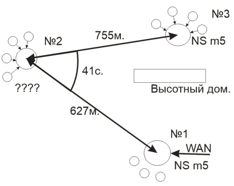

Нужны три точки:
1. Приход кабеля от провайдера, место нахождения роутера и мастер антенны. Раздача интернета по wifi на месте.
2. Прием сигнала от мастера, раздача нета по кабелю на месте, передача интернета в точку три
3. Прием интернета от точки два, раздача интернета по кабелю на месте.
Были точки 1 и 3, на них стояли роутер и антенны Nano Station M5 (2шт.)
Появился между ними большой и высокий дом, закрыв полностью видимость.
Появилась возможность поставить на точке 2 дополнительную антенну, чтоб связать точки 1 и 3 снова.
Угол составил около 41 градуса.
Вопрос: Какую антенну ставить? И как настраивать.
если назначить №2 станцией а №1 и №3 клиентами, но интернет подавать от провайдера через роутер на клиент№1 то и в№2 и в №3 будет интеренет?
Да, а в чём проблема то? Структура wifi-сети никак не связана с маршрутизацией в ней.
Было бы лучше поставить отдельные устройства для организации мостов между точками 1-2 и 2-3.
А существующие наносы оставить в качестве АР.
почему?
Пропускная способность упадёт в 2 раза от текущей.
Не лучше(нужно две частоты против одной, что существенно дороже, пусть и на мост).
Если отдельные устройства - с направленными антеннами, и приняты меры по изоляции их друг от друга, хотя бы разнесением на заметное расстояние - то вполне будет и на одной работать.
Но что-то мне подсказывает, что ТС не заморачивается платой за воздух :D
