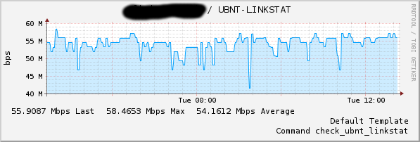

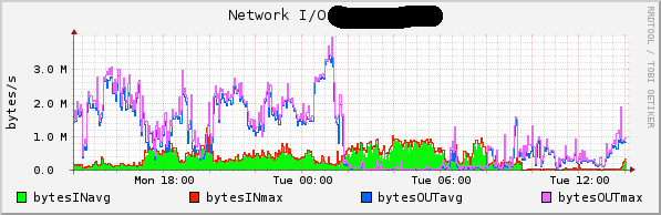

А вот мой сектор с 30 клиентами 1x1 SISO (Bullet M2 HP)в полосе 20мгц.
(заметьте, мегабайты/с, не мегабиты, чтобы не было потом пустой болтовни)
И это при не самой высокой модуляции в принципе (там много препятствий на местности).

Последний скрин - это гонево. У убнт в одном чейне ( SISO) теоретический максимум 50Мbps в точка точка. В малтипойнт на 30 клиентов надо делить на 3-4.Это видимо и есть точка-точка, не так ли?
А насчет загрузки сектора на первом скрине, то я уже как то комментировал этот ваш скрин, а вы опять его предъявляете на обозрение в качестве доказательства емкости сектора убнт. Тут есть один маленький, но ловкий трюк, который не ускользнет от опытного глаза профессионала ;). Если взглянуть на время, то днем и вечером когда активны несколько ( из 30 ) клиентов загрузка сектора убнт не превышает в среднем 20 Mbps в download. Причем когда в час пик после 18.00 растет аплоад трафик, то download резко падает. Причем сколько там точно в это время было активных клиентов-неизвестно, я полагаю, что 4+.
А вот наблюдаемый рост загрузки download до 32 Mbps, и резкий спад после примерно 1-2 ночи свидетельствует, что это качал трафик один анлим клиент, когда все остальные спали ( неактивны). А как известно в точка-точка убнт в 20 Мгц может выдать в симплексе теоретически до 100 Мbps ( обычно 70М в хороших условиях LOS, без помех при небольшом встречном трафике). Поэтому нет ничего странного том,что какой то анлим клиент качал 32М в одном чейне, когда еще пара -тройка клиентов на том же секторе были активны ( их активность в сумме около 5 Mbps видна на графике сразу после падения загрузки с цифры 32М до 5М ), а остальные были подключены, но не работали. Но это не значит, что емкость сектора в малтипойнт в SISO 32М. Суровая статистика сотен операторов свидетельствует, что при количестве клиентов 30-40 и тарифах 1-3М ( стоят шейперы) загрузка сектора выше 25М никогда не поднимается и чем больше активных клиентов, тем она меньше, и чем выше аплоад трафик, тем сильнее деградация емкости сектора в download.
ЗЫ
И не позорились бы со своими буллетами ;). Вы же не пионер, что больше показать нечего, хотя бы на наносах MIMO c бриджами/бимами?
slv700, последний скрин - это канальные скорости.
Очевидно должно быть.
Значит это data rate, то есть распределение модуляции.Понятно тогда.
