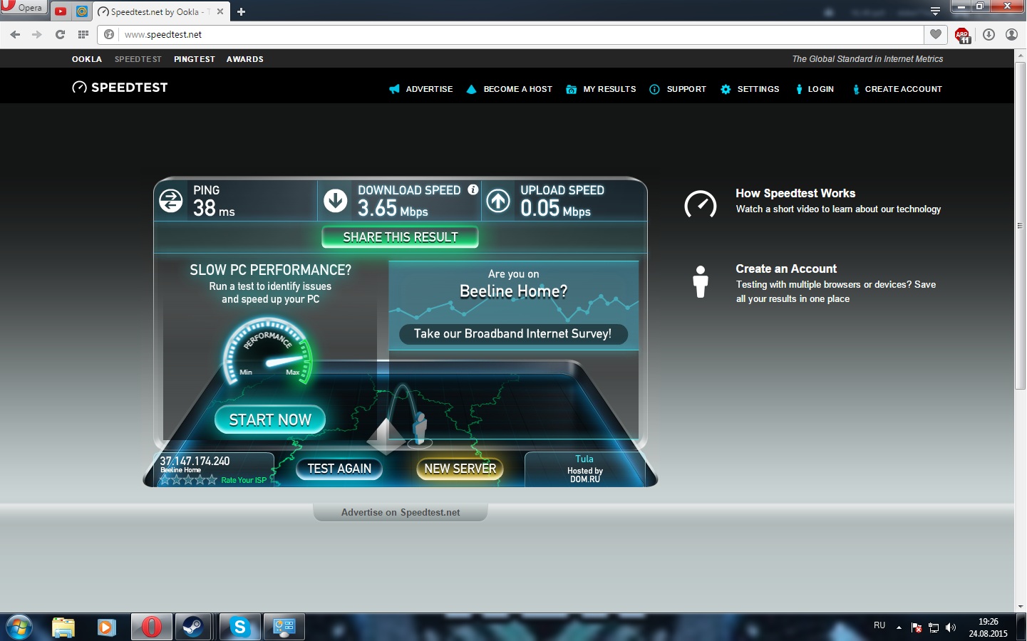

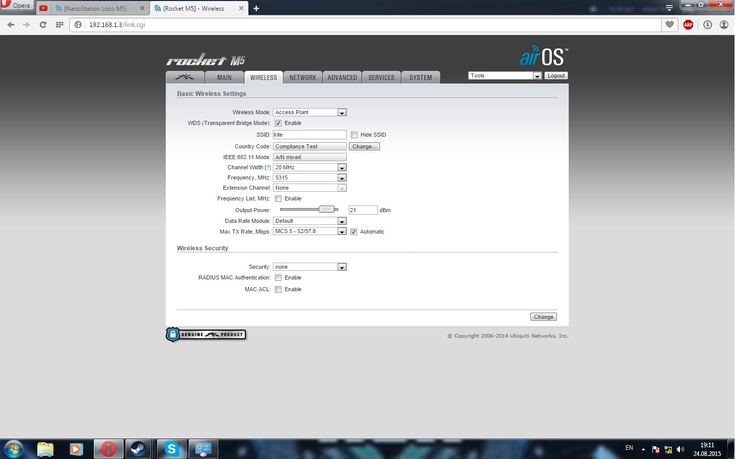

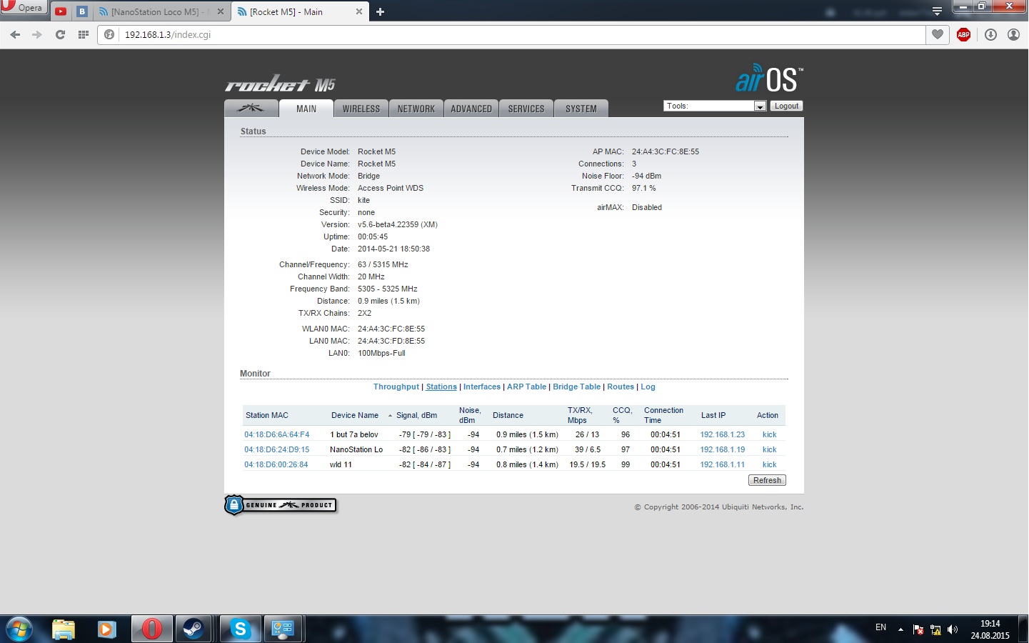

gunaza Posted August 26, 2015 Posted August 26, 2015 Rocket m5 с антенной всенаправленной на 360 градусов м5. Месяца три работал нормально, раздавал 8 клиентам скорость была 20 мгбс. Потом вдруг скорость упала до 7 мегабит, пинг стал по 300-500 был 40. Делал аир виев, менял частоты на свободные.ставил вплотную точки, сигнал -60 дб тх-рх по 150 каждый. На роутере скорость 100 м\б. а на станции всего 7 мегабит в секунду и все . Вот и получается что точка почему больше 7 мб не передает. Как так не пониманию? Перешивал через фттп не помогает. скрины прилагаю. Вставить ник Quote
Samgabial Posted August 26, 2015 Posted August 26, 2015 (edited) Зачем Max TX rate зажали? Какое оборудование у клиентов? Какие реальные дистанции? Энергетика явно недостаточная, чтобы максимальные модуляции получить. Edited August 26, 2015 by Samgabial Вставить ник Quote
slv700 Posted August 26, 2015 Posted August 26, 2015 У Вас клиенты работают в одном чейне.Проверьте коннект пигтейлов к антенне. Вставить ник Quote
Samgabial Posted August 26, 2015 Posted August 26, 2015 slv700, откуда такой вывод? На вкладке Main-Stations (третий скрин) видны сигналы по обоим чейнам. Но АФУ нужно проверить в любом случае. Вставить ник Quote
SSD Posted August 26, 2015 Posted August 26, 2015 slv700, откуда такой вывод? На вкладке Main-Stations (третий скрин) видны сигналы по обоим чейнам. Но АФУ нужно проверить в любом случае. От канальных скоростей, изучайте https://en.wikipedia.org/wiki/IEEE_802.11n-2009. По сабжу, сигналы очень слабые для нормальной работы. Если раньше они были выше, то проверять антеное хозяйство и наличие преград на трассах. Вставить ник Quote

magnum50 Posted August 27, 2015 Posted August 27, 2015 ох уж это пионерия, airmax выключил ))) зачем он нужен )) модуляцию зажал до MCS 5 а при такой энергетики реально работает на 2-4 ещё и бету юзает. Вставить ник Quote
gunaza Posted August 27, 2015 Author Posted August 27, 2015 ох уж это пионерия, airmax выключил ))) зачем он нужен )) модуляцию зажал до MCS 5 а при такой энергетики реально работает на 2-4 ещё и бету юзает. Перепробовал все что только можно оставлял только 1 клиента ставил точку рядом с рокетом 20 метров сигнал - 50дб и хрен там только 7 мегабит скорость интернета но зато тх рх максимальны. Да и еще пинг больше 100 милисекунд. А так да пионерия. Но я был бы очень благодарен за решение данного вопроса скажем 500 руб. тому кто поможет настроить Вставить ник Quote
Samgabial Posted August 27, 2015 Posted August 27, 2015 Во-первых, на вкладке Wireless установите Max TX rate = MCS15, галку Automatic оставьте. После этого: - снова покажите скрин на базе страницы Main - Stations; - при помощи airview минут десять посмотрите эфир возле выбранной частоты (5315), скрин сюда же; - покажите вкладку Advanced базы. Кроме того: - какое оборудование стоит в качестве клиентов? - какая минимальная и максимальная удаленность до клиентов? - на какой высоте подвешена антенна? - покажите скрины вкладок любого проблемного клиента: Main - Stations, Wireless и Advanced. Вставить ник Quote
gunaza Posted August 27, 2015 Author Posted August 27, 2015 (edited) 18 метров антенна, до клиентов 1000 до 1500 метров все остальное когда сделаю. Стоят локо м 5 и бриджи м 5 300 сейчас по одному. Странная ерунда я не менял настройки и пол года все работало как надо. И потом аирвиев смотрел ничего не изменилось, а после поломки поставил рядом бридж на эту же частоту и о чудо все летает. Причем настройки бриджа такие же. Edited August 27, 2015 by gunaza Вставить ник Quote
