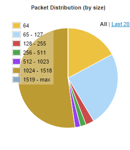

stas88 Posted August 20, 2015 Posted August 20, 2015 Спрашиваю совета. Имеется база RocketM5 с 40 подключениями. Ширина 20Мгц. Загрузка на ней выше 25 Мбит не подымается. Недавно наткнулся на статью http://www.lanmart.ru/blogs/test-ubiquiti-nanostation-m6/ Понятно что это работает для линка точка-точка, ведь не поставишь же у каждого абонента по микротику. А какие варианты по упаковке трафика возможны в режиме многоточки, дабы повысить производительность базы? Вставить ник Quote

Saab95 Posted August 20, 2015 Posted August 20, 2015 Естественно можно поставить везде микротик, тогда будет максимальная отдача. Если у вас уже есть оборудование, то нужно определить следующие вещи: 1. Есть ли клиенты с плохими сигналами, или с перекосами по каналам, если есть, отключить их, либо заменить им оборудование на более мощное. 2. Есть ли клиенты с перекрытой видимостью - если есть, поднять антенны выше, либо отключить их. 3. Если у вас тарифы симметричные, например 5 прием и 5 отдача, то изменить их так, что бы при 5 мбитах приема было всего 1-2 отдача. Среда передачи симплексная, поэтому трафик на прием и передачу суммируется. На оборудовании УБНТ нельзя управлять канальными скоростями, оптимально было бы отключить канальные MCS0-7, оставив только 8-15, это позволит раздавать уже порядка 50мбит с базы, увеличение полосы до 40мгц, увеличит до 100. Но опять же, на убнт это реализовать нельзя. Вставить ник Quote
rdc Posted August 20, 2015 Posted August 20, 2015 На многоточке упаковка всё равно будет неэффективна. Пример: 15 человек обмениваются с внешним миром 100-байтными пакетами. В случае канала точка-точка, 15 100-байтных пакетов упаковываются в один 1500-байтный и уходят в канал, а на выходе распаковываются и раздаются адресатам. В случае многоточки - по-любому придётся передать все 15. И упаковать их нельзя, далеко не все протоколы позволят задерживать пакеты для упаковки. Например, пакеты SIP можно задержать, а вот TFTP или некоторые игры просто вырубятся. По сути проблемы. Сначала диагностика - посмотрите загрузку CPU Rocket, превышает ли она 70-80% в час пик. Если не превышает - попробуйте увеличить полосу, как посоветовали выше. Если превышает - есть два варианта решения. Оба варианта можно применить совместно. 1) Любыми путями снижайте долю мелких пакетов в сети. Основных источников мелких пакетов два - udp-торренты и туннели, внутри которых зачастую те же udp-торренты. Трафик udp-торрентов стоит заблокировать полностью, чтобы торрент-клиенты переключились на tcp. На скорости закачки торрентов это не отразится, а пакетную загрузку уменьшит в разы. Туннели нужно выявить и избирательно заблокировать. Например, teredo можно глушить сразу, абоненты его отсутствие, скорее всего, даже не заметят. 2) Добавьте второй Rocket на другой частоте и перенесите на него половину абонентов. Между частотами необходимо оставить защитный интервал - если полосы будут по 20, то разница между частотами должна составлять миниму 25. Также примите меры по радиоизоляции секторов - либо разнесите их на несколько метров по горизонтали (а ещё лучше - на десятки метров), либо, если они друг над другом на одной трубе - поместите между ними горизонтальный металлический лист. Какие сектора ставить и куда их направлять - зависит от географии вашей сети. Если всё правильно сделать - ёмкость сети удвоится. Аналогичным образом можно и утроить. Вставить ник Quote

stas88 Posted August 20, 2015 Author Posted August 20, 2015 (edited) По порядку: Увеличить ширину не получится, могут возникнуть проблемы с надзорными органами, 20Мгц - предел "Плохие" абоненты есть, стараюсь их поправлять, где возможно. Но их совсем немного Тарифы несимметричные. 4 на прием, 1 на отдачу На счет upd торрентов и тередо интересная информация. Попробую на шлюзе заблокировать. Поправка Teredo, 6to4, 6in4 заблокированы на шлюзе по умолчанию Баз несколько штук, абоненты между ними раскиданы максимально. Все базы в алюминиевых корпусах, между собой максимально разнесены. Частоты так же разнесены достаточно далеко друг от друга, эфир сильно не загажен Все клиентские устройства работают в режиме роутера, на базах изолированы друг от друга. На этой неделе изолирую базы Vlan-ами друг от друга А как на счет варианта с VPN, L2TP? Edited August 20, 2015 by stas88 Вставить ник Quote

NewUse Posted August 20, 2015 Posted August 20, 2015 думал L2TP как вариант, там размер пакета можно прописать. А толку? Агрегация то против мелких пакетов в апстриме успешно борется, со значительно меньшими накладными расходами, постройте распределение пакетов по направлениям... ИМХО, при 40 CPE на базе из неё Вы сильно больше не вытяните, посмотрите, кстати, загрузку CPU рокета, не думаю, что она близка к потолку. Как писали выше -- пообрубайте весь "ненужный" трафик, определите, какие пакеты(по типу) составляют большинство среди мелких по обоим направлениям. Правильнее разбить этот сектор на два, но это существенно дороже. Вставить ник Quote
slv700 Posted August 20, 2015 Posted August 20, 2015 Проблема совсем не в пакетной производительности Рокета. 40 клиентов с трафиком 25Mbps никак не могут перегрузить базу по ппс. Поэтому какая та дополнительная агрегация пакетов бессмысленна.Также бесполезно запрещать UDP в торрентах. 25-30 Mbps утилизации сектора рокета в малтипойт при 20-30 клиентах- это нормально для убнт, так работает Airmax. Ничего сделать с этим нельзя. Увеличение ширины канала до 40 Мгц даст немного. Загрузку сектора 80Mbps в 20 мгц на 40+ клиентах получить можно только на оборудовании с TDMA доступом. Вставить ник Quote
NewUse Posted August 20, 2015 Posted August 20, 2015 Вячеслав, не соглашусь с вами в том, что фильтрация мелких пакетов и их агрегация не помогут, не забывайте что CSMA-CA очень не любит мелкие пакеты. Соглашусь с Вами лишь в том, что Камбиум епмп1000, конкретно в данном случае будет значительно предпочтительнее и покажет все свои преимущества, особенно, если в нём мультикаст, наконец, запилят... Вставить ник Quote
