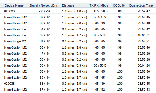

kinord Posted August 14, 2015 Posted August 14, 2015 (edited) Коллеги, приветствую. Как-то уже интересовался этим вопросом, но для себя так и не выяснил. Почему на отдачу скорость ниже, чем на прием? Помогите разобраться с проблемой. Наблюдаю подобное и на УБНТ и на микротиках. что не так я делаю? Объясните так же почему у 3G и АДСЛ тоже скорость на передачу ниже Вот скрин. Исходящая скорость меньше мегабита. Edited August 14, 2015 by kinord Вставить ник Quote

Saab95 Posted August 14, 2015 Posted August 14, 2015 Отдача это со стороны клиента? Клиенты всегда лучше слышат базу, чем база клиентов, поэтому прием со стороны базы всегда хуже, и по этой причине тарифы делают не симметричными, например 5 мегабит прием и 1 передача. Так же на вашей картинке видно, что у кого-то сигнал -31, чего не должно быть. Видимо у вас базы так же работают с высокой мощностью и фонят друг на друга. Вставить ник Quote
kinord Posted August 14, 2015 Author Posted August 14, 2015 у кого-то сигнал -31 этот клиент стоит очень близко к базе, при этом у него на антенне выставлено -3dBm На базе пробовал меньше мощность делать, становится хуже Вставить ник Quote
slv700 Posted August 14, 2015 Posted August 14, 2015 у кого-то сигнал -31 этот клиент стоит очень близко к базе, при этом у него на антенне выставлено -3dBm На базе пробовал меньше мощность делать, становится хуже Дело не в радио, а в протоколе доступа. В download в направлении клиента никто базе не мешает передавать данные, база сама все регулирует и по очереди передает порцию данных своим клиентам. В обратную сторону клиенты конкурируют между собой чтобы база приняла от них переданные данные. Эти запросы на прием базе могут поступать одновременно от нескольких клиентов и протокол доступа должен их по очереди обслужить. Это сделать базе на прием намного сложнее, чем раздать на передачу. Поэтому чем больше клиентов на базе, тем больше разница в скорости на прием и передачу. А сильно отличаются скорости на загрузку и отдачу спидтест.нет на ПК от скоростей встроенного теста на загрузку и отдачу? Вставить ник Quote
kinord Posted August 14, 2015 Author Posted August 14, 2015 (edited) А сильно отличаются скорости на загрузку и отдачу спидтест.нет на ПК от скоростей встроенного теста на загрузку и отдачу? на некоторых базах сильно, на этой так же. Я вот еще что заметил, встроенный тест выдает мне на отдачу 1,2М , а на загрузку аж 33М. Может такое быть при канальной скорости 65М ? А вот iperf с антенны на антенну выдает примерно 3,2М на загрузку и 7,5 на отдачу, чему я в принципе больше верю, но всё равно должно бы быть получше. а по поводу протокола, у меня на другой базе скорость 7М/12М - там правда клиентов всего 10, а здесь 14, но я не думаю, что 4 клиента так сильно подгружают базу Edited August 14, 2015 by kinord Вставить ник Quote

Saab95 Posted August 14, 2015 Posted August 14, 2015 Поменяйте SSID на одном клиенте и на базе, проверьте скорость, если будет на прием и передачу одинаково много, то дело в каком-то или каких-то плохих клиентах, которым база ставит высокие скорости, а на самом деле при передаче в радио идут ошибки, вот скорость сильно и падает. Далее можете просто подозрительных отправлять в перезагрузку, а пока они не в сети делать замеры, возможно найдете тех, кому надо антенну покрутить или проверить. Вставить ник Quote
kinord Posted August 15, 2015 Author Posted August 15, 2015 kinord, а зачем самому близкому клиенту Nanobridge M2? Я думаю, ему Loco хватит. когда ставили не было локо, попытаемся заменить Встроенный тест это UDP имеете ввиду iperf UDP ? Поменяйте SSID на одном клиенте и на базе, проверьте скорость, если будет на прием и передачу одинаково много, то дело в каком-то или каких-то плохих клиентах, которым база ставит высокие скорости, а на самом деле при передаче в радио идут ошибки, вот скорость сильно и падает. Далее можете просто подозрительных отправлять в перезагрузку, а пока они не в сети делать замеры, возможно найдете тех, кому надо антенну покрутить или проверить. Спасибо, попробую, хотя обычно плохих клиентов видно по параметрам. Вставить ник Quote
