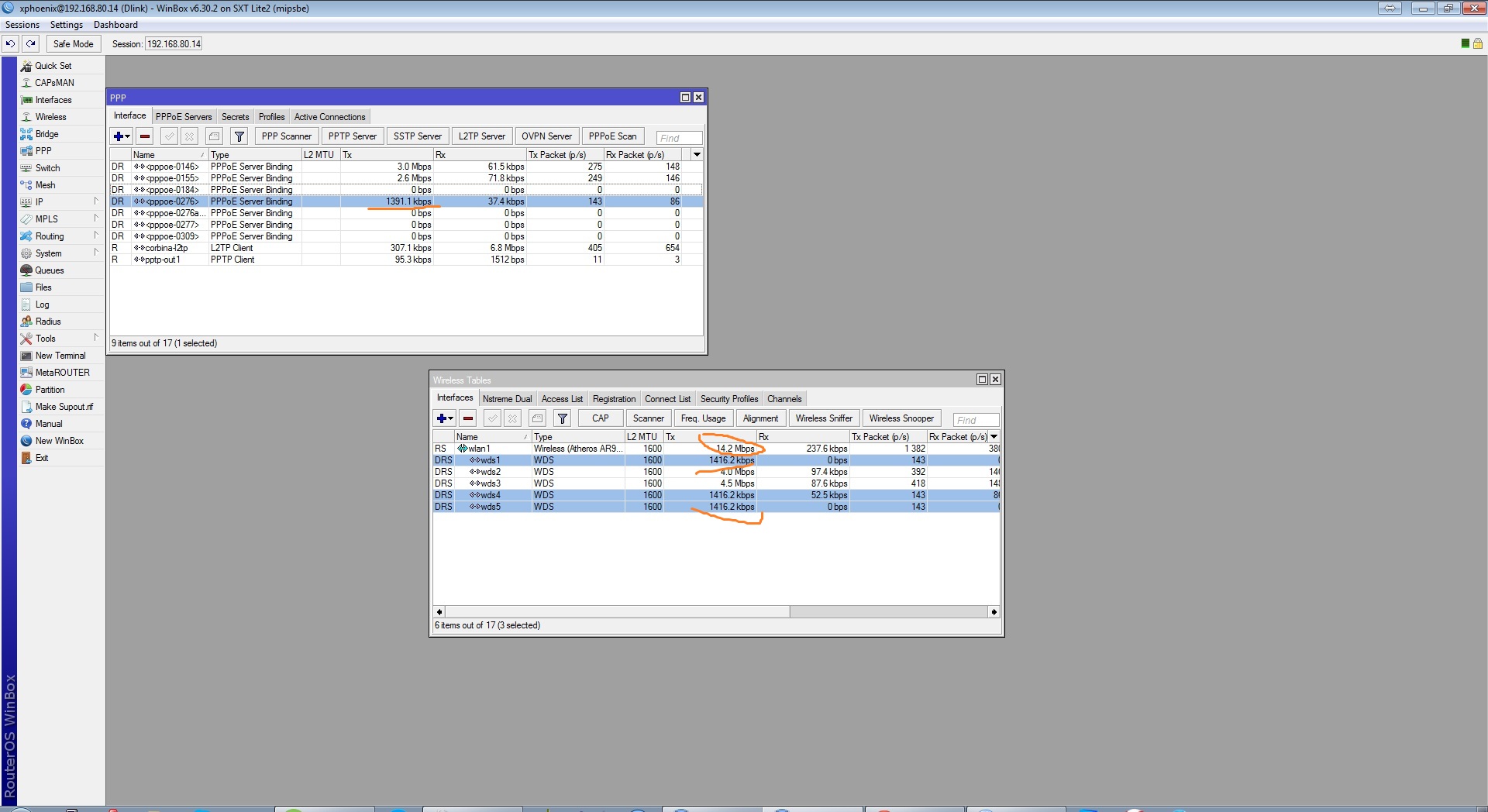

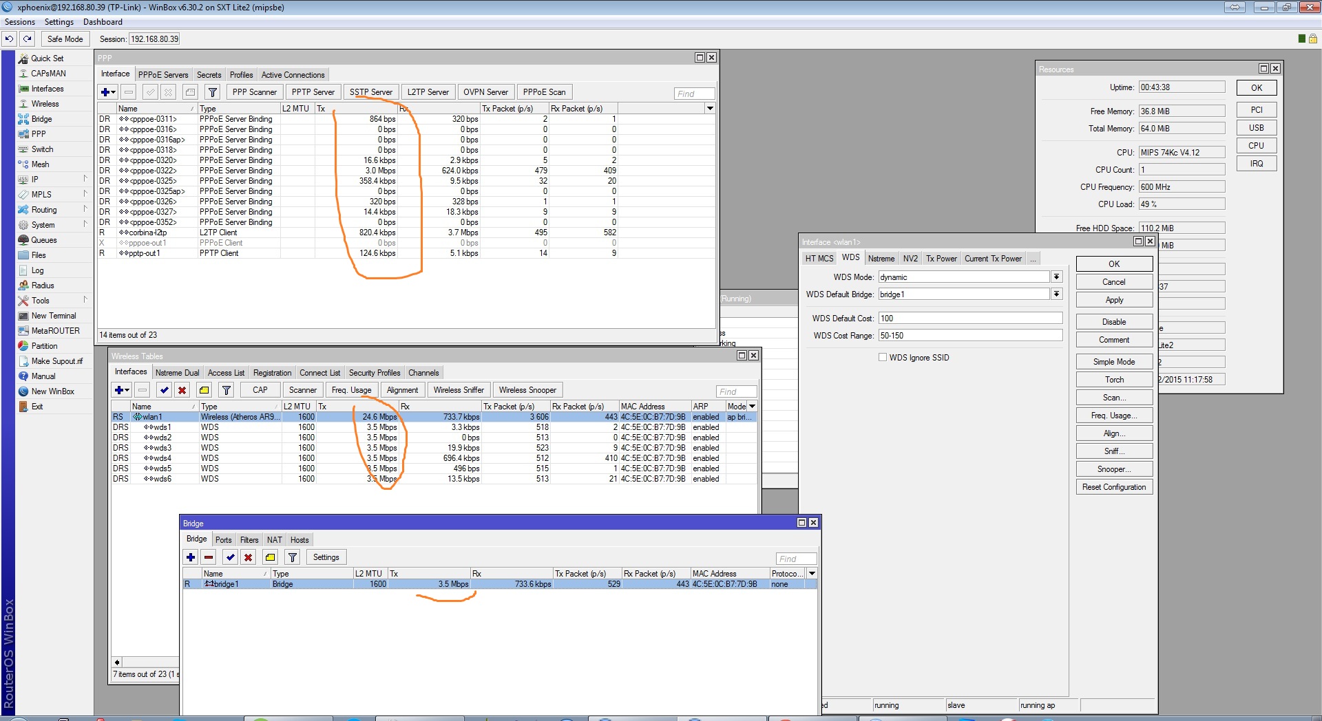

Теперь на некоторых базах наблюдаем такую картину: wlan1 упирается в полку и как будто рассылает мультикаст на все подключенные клиенты, хотя качает в этот момент только 1 клиент.
Схема стандартная на базах bridge1(wlan1) pppoe serv, клиенты station wds(так же bridge1, и на нем пппое). Кроме этого имеются клиенты подключенные через коллективные точки (bridge=wlan1+ether1, с фильтрами дроп всё кроме пппое и дискавери), пока подозрения падают именно на них. Еще заметил что с переходом на 6.30.2 на некоторых бриджах(на базах) автоматом поставилось rstp, выключение не помогло.

торч на wlan1 вообще не информативен, практически пуст. на bridge - только пппое сессии... Причем этот паразитный трафик имеет какой-то мифический характер. В дуде отображается, заходишь в винбокс, включаешь торч - через некоторое время исчезает... Может это быть багом криво поставленной обновы?

немного необычная схема подачи моста на сектор - луч светит на сектор и с сектора же раздаётся
трафик Rx от луча дублируется на Tx во все wds
