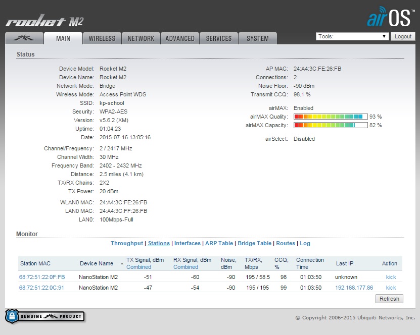

daba Posted August 8, 2015 Posted August 8, 2015 Добрый всем! подскажите ,пожалуйста, есть определенные настройки Channel Width при 20 Mhz,30 Mhz и 40 Mhz/ Например сколько может быть Max TX Rate, Mbps; ну и другие параметры? или все индивидуально. У меня стоит Rocket M2 на равноудаленных расстояниях точки NS M2 ,скорость постоянно разная ,то 10 мб,то 20 мб. Не могу добиться хотя бы 40-50 мбит на 30 MHZ. Вставить ник Quote
NewUse Posted August 8, 2015 Posted August 8, 2015 установите 20МГц, а лучше поменяйте на М5, если видимость прямая есть. Вставить ник Quote

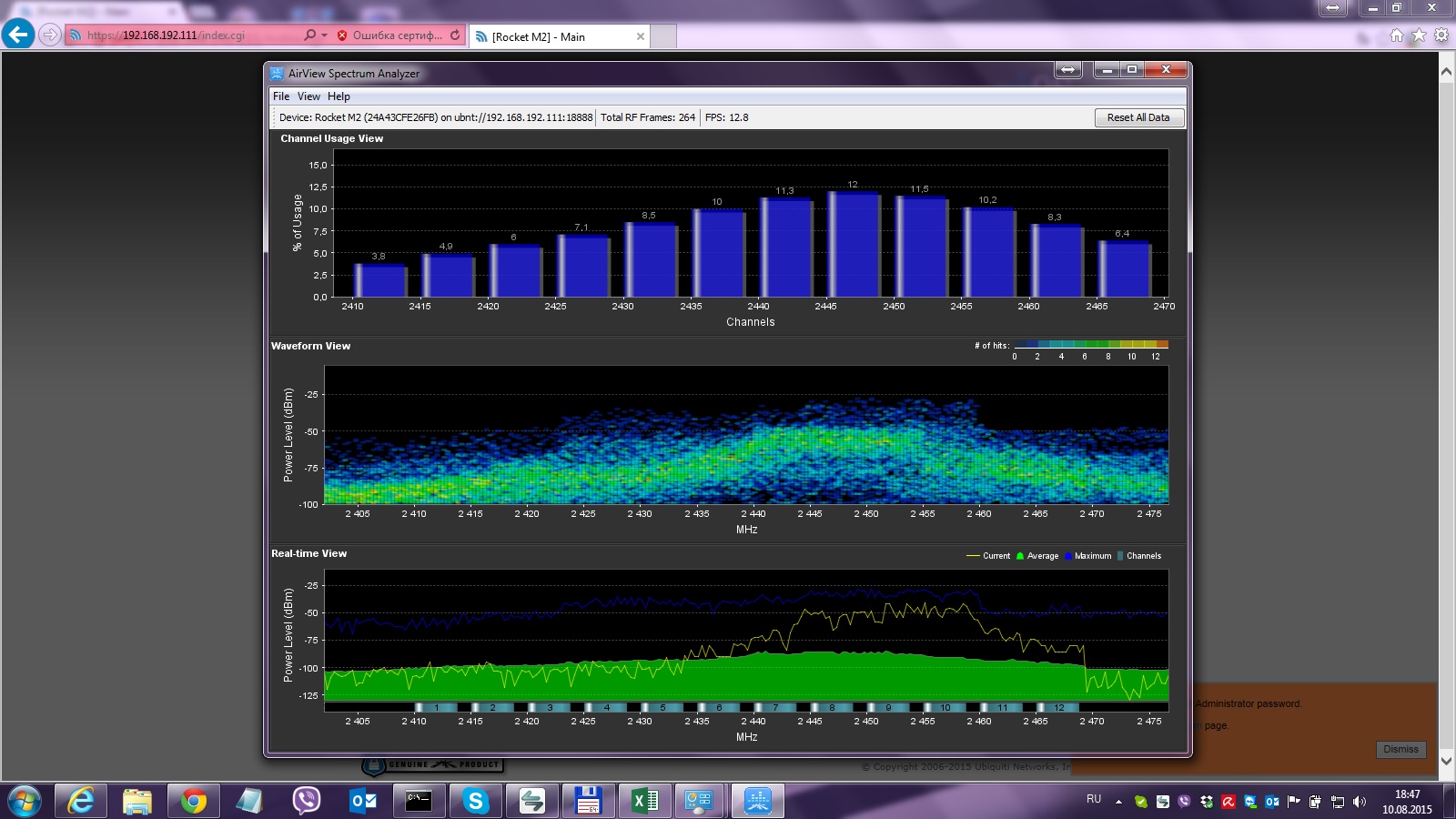

magnum50 Posted August 10, 2015 Posted August 10, 2015 daba слишком мало информации, скриншоты в студию какое расстояние до ваших NS M2 ? какие соотношения сигнал/шум где скан эфира airview ? что показывает site survey и т.д. NewUse зря вы предложили менять на M5, щас Слава набежит, с девизом выкидывай юбики, ставь "правильный" wifi )))) Вставить ник Quote

magnum50 Posted August 12, 2015 Posted August 12, 2015 dabaсудя по вашему скрину эфир у вас загажен по всему разрешённому в 2.4 Ghz диапазону. так что уходите левее 2402 или покупайте частоту в 5.2 Ghz со сменой оборудования Вставить ник Quote

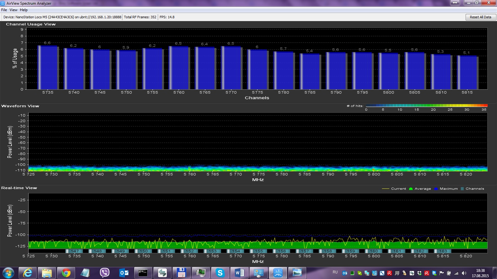

daba Posted August 17, 2015 Author Posted August 17, 2015 получил точки NS Loco M5, глянул эйрвью,вроде не засорен. картинка Вставить ник Quote

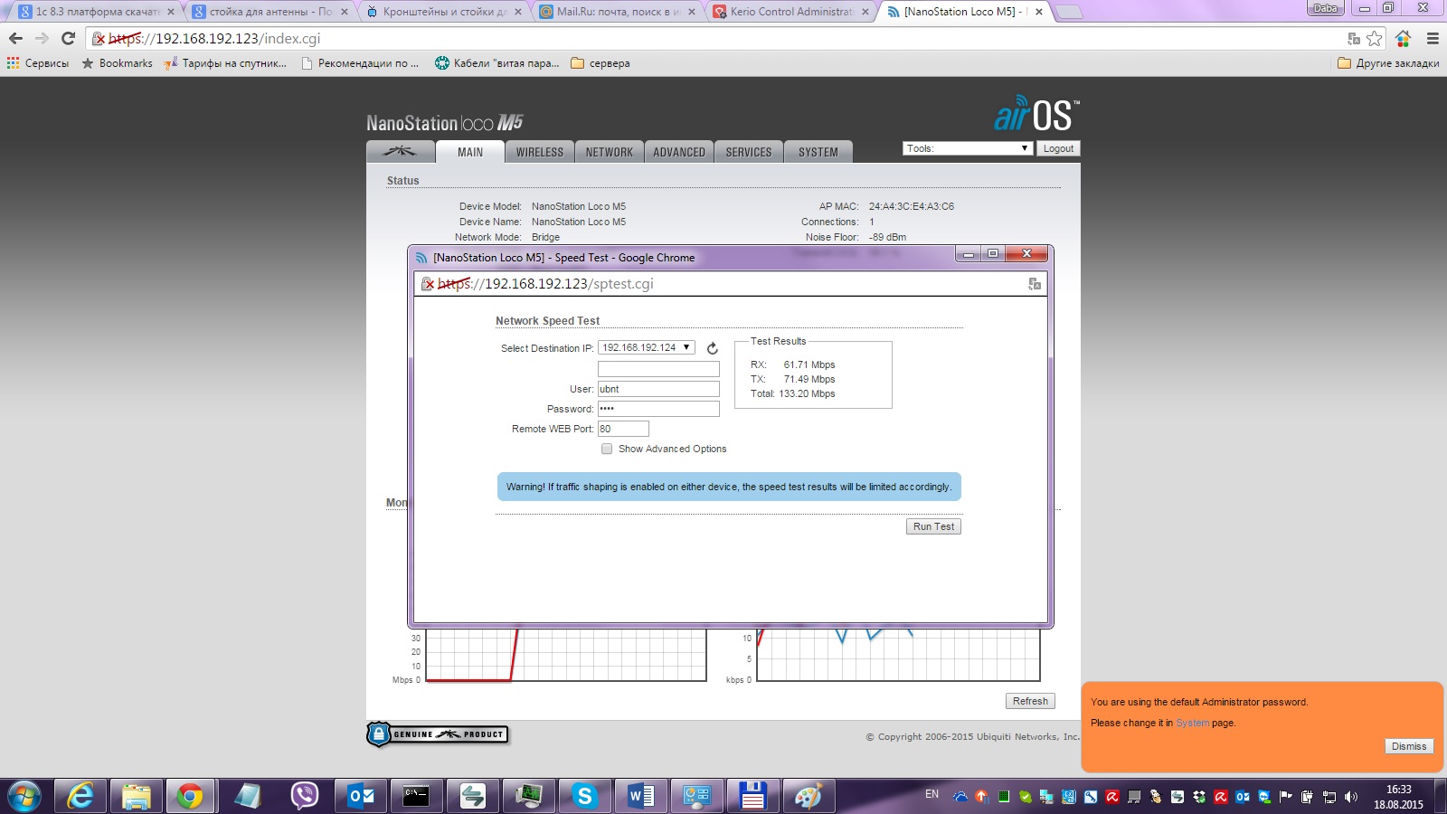

daba Posted August 20, 2015 Author Posted August 20, 2015 в общем установил два Loco M5,вместо Rocket M2 со всенаправленной антенной и NsM2, и все заработало 130 мбит на спидтесте. пока норм работает, 40 камер вывозит. Вставить ник Quote
