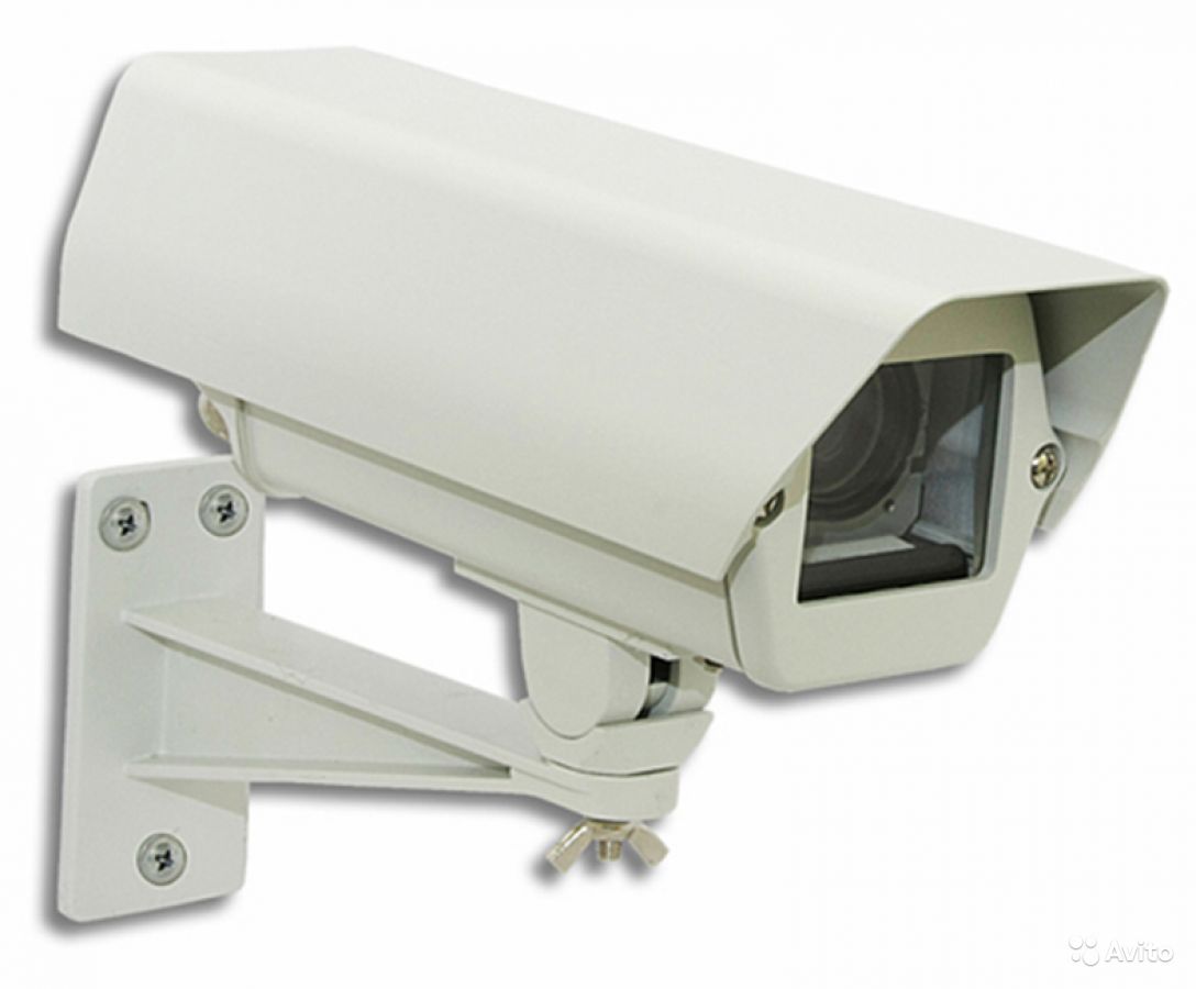

stas_k Posted August 19, 2015 Posted August 19, 2015 Еще есть глупый вопрос, где то есть муляжи неотличимые от настоящих камер? уличный гермобокс. на высоте второго этажа не каждый заметит что внутри нет камеры. еще можно солнечную батарйку, аккум и светодиод, чтоб мигал раз в пять-семь минут. главное, не забыть к муляжу камеры подвести муляж провода в металлрукаве. Вставить ник Quote

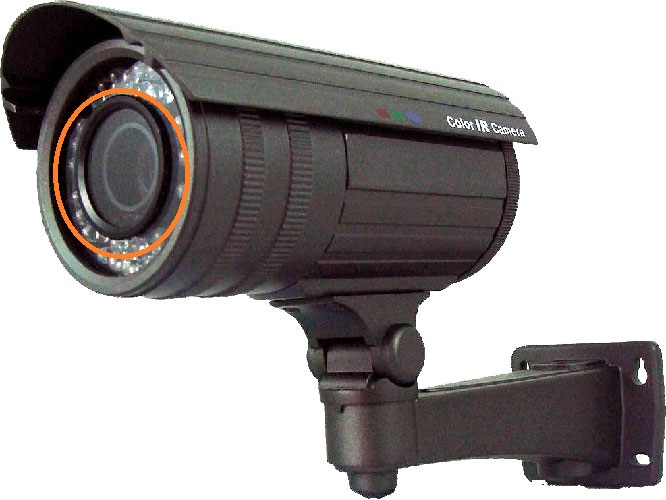

stas_k Posted August 19, 2015 Posted August 19, 2015 а чем внешне отличается муляж от настоящей камеры? (китайские поделки со светодиодом не в счет) на брендовых камерах куча светодиодов ИК подсветки, и я их обычно вижу. первый признак муляжа - отсутствие проводов. то есть в принципе никаких следов. второй признак - грязь и пыль. общая запущенность. птичьи гнезда. третий признак - смотрит в непонятный сектор, в стену, на дерево. китайские даже не муляжи выглядят как муляжи. а за счет цены их и ставят бережливые. так что светодиод - это еще не факт что оно муляж. Вставить ник Quote
Ecomp Posted August 19, 2015 Posted August 19, 2015 а чем внешне отличается муляж от настоящей камеры? (китайские поделки со светодиодом не в счет) те что продают у нас по "конской" цене на стекле снаружи не имеют пластикового кольца как на настоящей камере Еще есть глупый вопрос, где то есть муляжи неотличимые от настоящих камер? уличный гермобокс. на высоте второго этажа не каждый заметит что внутри нет камеры. еще можно солнечную батарйку, аккум и светодиод, чтоб мигал раз в пять-семь минут. главное, не забыть к муляжу камеры подвести муляж провода в металлрукаве. Гермобокс дороговато и заметно без камеры. Имитация провода полная, подходит к коробке к которому подключена работающая камера. Правда не металлорукав, а пластиковая гофра. Вставить ник Quote
stas_k Posted August 19, 2015 Posted August 19, 2015 те что продают у нас по "конской" цене на стекле снаружи не имеют пластикового кольца как на настоящей камере у тебя на фотке муляж. :) кольцо не показатель. на настоящей камере пластикового кольца нет. потому что на нем [в кольце] задерживается пыль и оно мешает ветру эту пыль сдувать. или мешает дворнику (как на лобовом стекле автомобиля) механически смахивать пыль и капли росы. а еще бывают уличные купольные. чтобы было незаметно что гермобокс пустой, покрась его внутри чорной матовой краской. или чорную картонку к стеклу прижми Вставить ник Quote

Ecomp Posted August 21, 2015 Posted August 21, 2015 на настоящей камере пластикового кольца нет. потому что на нем [в кольце] задерживается пыль и оно мешает ветру эту пыль сдувать. или мешает дворнику (как на лобовом стекле автомобиля) механически смахивать пыль и капли росы. посмотрел в магазине, на всех камерах со встроенной ИК подсветкой есть кольцо Вставить ник Quote
stas_k Posted August 21, 2015 Posted August 21, 2015 посмотрел в магазине, на всех камерах со встроенной ИК подсветкой есть кольцо Это характеризует только магазин. Злоумышленники попали в две камеры наблюдения, но качество картинки не позволяет рассмотреть ничего. А что, зум не помогает? Должно быть так: Вставить ник Quote
