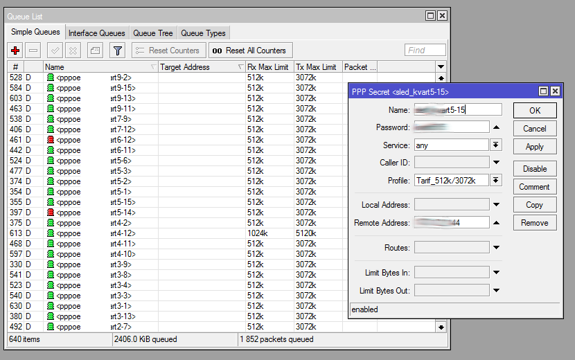

Saab95 Posted August 19, 2015 Posted August 19, 2015 Хм, опять второй микротик. А на Linux я бы решил все в пределах одного роутера. Ну да ладно... Еще один вопрос. :) Вот, коли вы так любите ppp интерфейсы и все такое... На Linux, предположим, я поднимаю ppp bras и о чудо, мне несказанно везет - мне не надо городить отдельный lock-less шейпер, ведь у меня есть TBF на интерфейс... А как на вашем MikroTik сделать подобное? (пожалуйста, только не начинайте про simple-queues и стопку коробков на tilera) На микротике при использовании PPP есть 2 варианта ограничения скорости - либо делать это на интерфейсе PPP, либо отдельно шейпером по IP. Вставить ник Quote
tartila Posted August 19, 2015 Posted August 19, 2015 либо делать это на интерфейсе PPP Покажите пример конфигурации. Вставить ник Quote
Saab95 Posted August 19, 2015 Posted August 19, 2015 Покажите пример конфигурации. Там и пример не нужен, если установите ограничение скорости в профиле учетной записи, либо в настройках секрета, или отдадите через радиус, то будет создано ограничение скорости на PPP интерфейс. Вставить ник Quote
tartila Posted August 19, 2015 Posted August 19, 2015 Покажите пример конфигурации. Там и пример не нужен, если установите ограничение скорости в профиле учетной записи, либо в настройках секрета, или отдадите через радиус, то будет создано ограничение скорости на PPP интерфейс. Покажите, пожалуйста, пример такого ограничения. Вставить ник Quote
Saab95 Posted August 19, 2015 Posted August 19, 2015 Покажите, пожалуйста, пример такого ограничения. Вот, например: Вставить ник Quote
tartila Posted August 19, 2015 Posted August 19, 2015 (edited) Покажите, пожалуйста, пример такого ограничения. Вот, например: Ну, то есть, тот же HTB, который сдохнет аналогично вопросу N 2, там, где надо поставить побольше МикроТиков? :) А тут какое решение вы предложите? Вот вам завтра, скажем, гонять 100G, а у вас шейпер сдуется на 2G в самом лучшем случае, если раньше не подведет дерьмовый Ethernet чип :), так что - вам теперь 50 MikroTik`ов ставить? Послушайте, я верю, что рано или поздно MikroTik`овцы реализуют ВЕСЬ функционал Linux в своем CLI, но тогда это будет - просто Linux. :) Я, даже, думаю, что они начали это понимать и из-за этого у них произошла творческая импотенция в 6-й ветке. :) Edited August 19, 2015 by tartila Вставить ник Quote
Saab95 Posted August 19, 2015 Posted August 19, 2015 Ну, то есть, тот же HTB, который сдохнет аналогично вопросу N 2, там, где надо поставить побольше МикроТиков? :) А тут какое решение вы предложите? Вот вам завтра, скажем, гонять 100G, а у вас шейпер сдуется на 2G в самом лучшем случае, если раньше не подведет дерьмовый Ethernet чип :), так что - вам теперь 50 MikroTik`ов ставить? У микротика уже сейчас есть решения с 72 процессорами и кучей 10Г портов, которые могут отшейпить далеко больше, чем 2Г, а в планах есть устройства с еще большим количеством процессоров - 144 и 288. Вставить ник Quote
