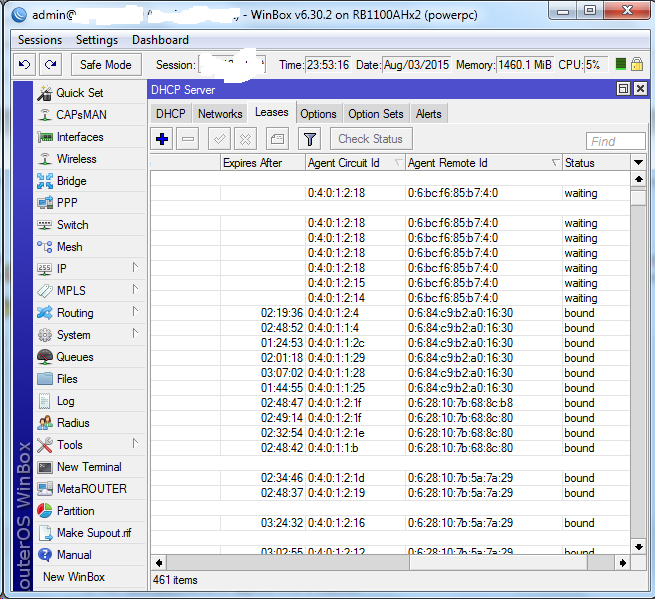

vavi Posted August 3, 2015 Posted August 3, 2015 Добрый вечер! Имеется сеть из управляющих коммутаторов DLink DGS и Mikrotik для раздачи интернет и как DHCP Server. Подскажите или пример настройки Mikrotika для option 82. Нужно что бы микротик выдавал ip адреса из соответствующего пула в зависимости от свича или порта. На DLink enable dhcp_local_relay config dhcp_local_relay vlan vlanid 1 state enable на микротик видны Вставить ник Quote

vavi Posted August 11, 2015 Author Posted August 11, 2015 (edited) Всем большое спасибо за потраченное время! Идеи конечно интересные, но я пытался как раз таки настроить на Mikrotikе DHCP server c использованием option 82. Как я понял Mikrotik это не умеет. Edited August 11, 2015 by vavi Вставить ник Quote
