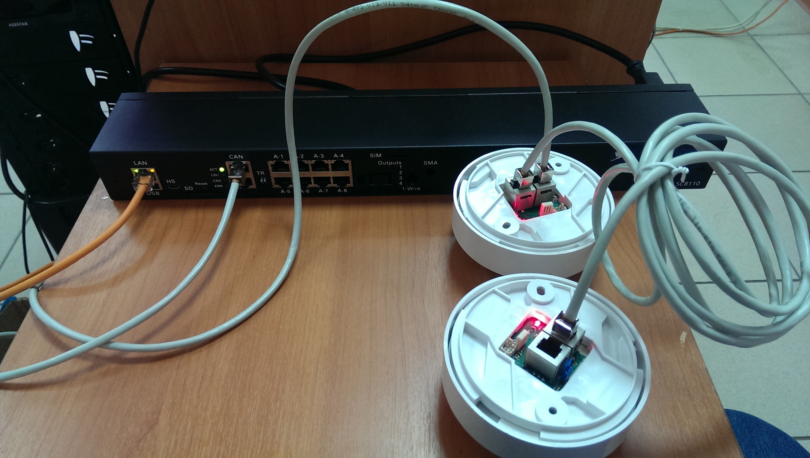

Собственно приобрели устройство sc8110 и датчики sc460 (дачик температуры, влажности и дыма). Датчик подключается на can шину.
Выполняю подключение, но sc8110 не видит датчик, в настройках перезапукаю, обвновляю can шину, ничего не меняется.

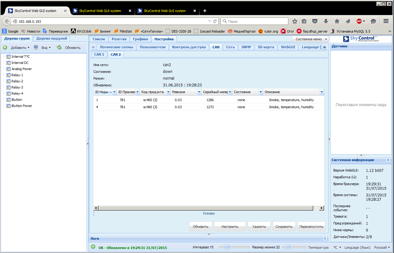

В окошке настроек can2 написано состояние: down
Пробовал все что угодно, ставил джампер терминатора, цеплял два датчика друг за другом. Переключал джамперы TR на самом sc8110.
Ничего не помогает. Распаковываю следующую партию из нового sc8110 и датчиков - абсолютно такая же фигня.
В данной схеме два датчика подключены к can2 (верхний разъем), ничего не определяется. Но иногда, непонятно при каких условиях при
нажатии на кнопку "настроить" can2 переходит в состояние up, датчики определяются и продолжают работать. Но стоит перезагрузиться
и датчики отлетают, шина в down и ничего больше не определяется. Фактически эксплуатировать данное оборудование невозможно. :(
Может кто сталкивался с такой ситуацией? Или это брак всей партии?

Вот натыкал я на кнопку "настроить", дачики определились, я сохранил настройки и перезапустил оборудование.
Сохранение прошло - датчики остались в списке, но теперь опять статус: down, датчики none.
:-( Теперь что ни делай, датчики больше не определяются, такое ощущение что система не определяет - что на can
шине есть сигнал.
