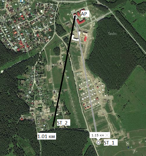

Kazam Posted July 31, 2015 Posted July 31, 2015 Добрый день, коллеги! Что есть: работающий мост AP - ST_1, выполнен на Ubiquiti PowerBeam M5 300mm - 2 шт. Что нужно: Необходимо к AP подключить ST_2 (см. изображение) ST_1 и ST_2 находятся на одной высоте. (8 м) AP на высоте 10 м. В канале (AP-ST_1) бегает телеметрия и сигнал с IP камеры (ST_1). В канале (AP-ST_2) аналогично. Насколько я понимаю (угол велик в горизонтали), установка PowerBeam M5 300mm на ST_2 не решит поставленную задачу, и необходимо заменить на AP оборудование, думаю о: Ubiquiti BULLET M5HP + Cyberbajt, 5.1-5.875 ГГц. А освободившуюся PowerBeam M5 300mm на ST_2 Прошу конструктивную критику. Вставить ник Quote
NewUse Posted July 31, 2015 Posted July 31, 2015 Угол измерьте для начала. Возможно Наностейшена хватит. Вставить ник Quote
kosmich7 Posted July 31, 2015 Posted July 31, 2015 установка PowerBeam M5 300mm на ST_2 Может решить задачу. Возможно Наностейшена хватит. Точно хватит. Вставить ник Quote
Kazam Posted July 31, 2015 Author Posted July 31, 2015 Угол измерьте для начала. Возможно Наностейшена хватит. угол: 22 degrees 0.13 minutes Возможно Наностейшена хватит. Точно хватит. можно подробнее, наностейшен на AP? установка PowerBeam M5 300mm на ST_2 Может решить задачу. 22 градуса, разве не много для M5? Вставить ник Quote
NewUse Posted July 31, 2015 Posted July 31, 2015 (edited) http://dl.ubnt.com/datasheets/nanostationm/nsm_ds_web.pdf у неё 41 градус угол раскрыва. NS-M5 Даже LocoM5 (45град) хватит для Ваших расстояний. Edited July 31, 2015 by NewUse Вставить ник Quote
Faust2304 Posted August 1, 2015 Posted August 1, 2015 Надо было изначально ставить с 2-х сторон M5, для таких расстояний более чем достаточно, да и подешевше Beam-ов. А сейчас на базу M5, ну а Beam к клиенту. Вставить ник Quote
Kazam Posted August 4, 2015 Author Posted August 4, 2015 Благодарю за ответы. Надо было изначально ставить с 2-х сторон M5, для таких расстояний более чем достаточно, да и подешевше Beam-ов. А сейчас на базу M5, ну а Beam к клиенту. На AP поставим M5, добавили еще 2 объекта, будем ставить Beam. Вставить ник Quote
