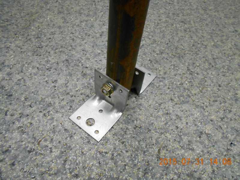

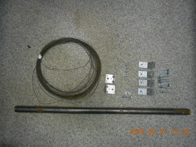

Примерный набор комплектующих для стойки, которые берут с собой мои монтажники:
Нижняя пятка получается такая:

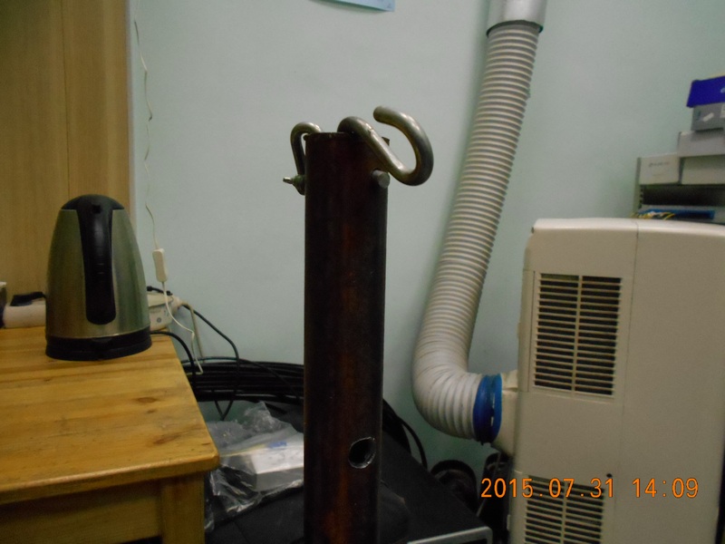

Верхняя часть:
В зависимости от типа кабеля можно просверлить отверстия другого диаметра и взять такелажную скобу/крюк/карабин помощнее.
Выставляется проволочными растяжками через отверстие, которое пониже.
Всё элементарно, основная идея - минимализм... после того, как посмотрел, какие стойки используют другие операторы - тяжеленные, из нескольких деталей, на сварке, в итоге цена только самой стойки получается 400-500р. У нас метр трубы d32 125р (для легких кабелей типа ОКТ, ТКО ставим трубу d20), всё остальное еще около 100р в сумме. Три сквозных отверстия в трубе монтажники сверлят обычно прямо на объекте.
