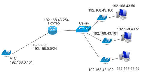

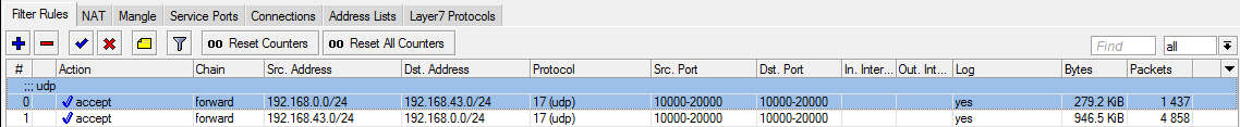

blackdron Posted July 28, 2015 Posted July 28, 2015 Помогите, пожалуйста, от арендодателя приходит телефония по сети 192.168.0.0/24 к роутеру микротик. Если кто-то из сети 0.0 звонит в сеть 43.0, то входящего голоса не слышно. Если из 43.0 звонить в 0.0, то оба голоса слышно. В интернете прочитал, советуют сделать разрешение на пропуск rtp трафика порта udp 10000-20000. Делаю так: chain=dstnat action=accept to-addresses=192.168.0.101 to-ports=5060 protocol=udp src-address=192.168.0.101 dst-address=192.168.43.0/24 in-interface=External_Bridge dst-port=10000-20000 log=no log-prefix="" Но все равно не работает. Сеть 0.0 открыта для 43.0. А сеть 43.0 закрытка для 0.0. Прилагаю примерную схему сети. Также прилагаю скрин, где прописал правила для udp во вкладке Filter Rules. Прошу Вас строго не судить из-за банальных ошибок, я только учусь. Заранее спасибо! Вставить ник Quote

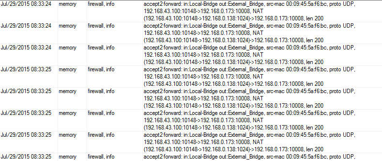

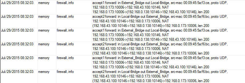

blackdron Posted July 29, 2015 Author Posted July 29, 2015 Попробуйте сделать два правила для цепочки forward - одно разрешающее пакеты с исходящими портами udp 10000-20000, второе с входящими... Создал два правила, как Вы и сказали (прилагаю скрин filter_rules.jpg). Также прилагаю логи исходящего (видно что работают оба правила accept1 и accept2) и входящего звонка (только accept2). При входящем вызове все равно голос входящего абонента не слышно. Может я лишние параметры указал при создание правила? 192.168.0.0/24 - сеть арендодателя, 192.168.0.138 - ip микротика в сети арендодателя 192.168.43.0/24 - моя сеть, 192.168.43.254- ip микротика в моей сети Вставить ник Quote

danilbal Posted July 29, 2015 Posted July 29, 2015 NAT не нужен, он вам подменяет порты и голос идет непонятно куда. У вас и в журнале так написано.:) Вам для этой сети скорей всего вообще NAT не нужно. Вставить ник Quote
