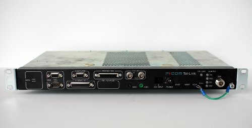

Вот, подарили тут пролёт на 38 ГГц. Целый DS3, 45 мбит. Спасибо доброму человеку.
Релейка KINTL38S-45 прямо, как на картинке
Сама релейка жива, при включении без ODU мигает лампочками, правильно показывает алармы, таинственно щёлкает релюшками.
Может, вспомнит кто, как ей управлять? Коннекторы слева направо подписаны NMS EAST, NMS WEST, COMPUTER, ALARM I/O, PROTECTION.
В коннекторе DB-9 мама COMPUTER явно RS-232. 5-я нога звонится на землю, на 3-ей -12в, остальные по нулям. Но, ничего оно в этот порт не выводит и на ввод не реагирует. пробовал все скорости от 300 бод до 115200.
В коннекторе DB-9 мама NMS EAST аналогично, только -12 на 2-ой ноге. И, аналогично, ни на что не реагирует и не пишет.
Как, шъёрт побъери, ей управлять? Где консоль, где меню? Или, может есть какой спец терминал? В инете доков не нарыл. Может, есть такая у кого, или кто помнит, каконо было в те стародавние годы? Или бумажная дока куда завалилась и лежит... Меня ждёт.

По давним воспоминаниям, не управляли мы такими железками никак. Точность наведения считывалась на диагностическом порту по уровню сопротивления, дальше все на картах, которые ставятся в PC, либо Cisco, не помню какой серии, с BNC разъемами.
Вероятно, напряжения.
Это толжна была быть карта DS3 потока. Более известного как T3. Типа, NM-1T3/E3
Но, управляться то както оно должно! Коннекторы с надписью NMS (Network Management System) наводят на мысли...

делай реверс инжениринг) разбери - посомтри где есть микрухума com, по даташиту пробуй настроить.
и для релейки 2 шт нужны ))
Edited by digsi
Реверс сделан. На коннекторах rs-232. Символы никакие не шлёт, на ввод не реагирует.
2 шт есть.

Нада найтить софт управления. Его версии датируются 2005 годом. Это уже эпоха CD-ROM. Должен сохраниться.
Написал запрос к современному наследнику P-Com.
Пишут дескать вся интеллектуальная собственность была передана
Какой то южноафриканской компании. Какой не помним.
