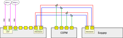

infery Posted July 27, 2015 Posted July 27, 2015 WS-C4948-10GE , в данный момент зеркалирует из 10Г порта в etherchannel из 4х портов по 1Г. Вставить ник Quote

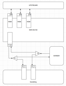

xcme Posted July 29, 2015 Posted July 29, 2015 Мне тут подсказали что делители мы раньше использовали, а потом перестали. Для оптических делителей на СОРМ'е требуется в 2 раза больше портов, т.к. RX и TX подаются отдельно. В итоге сейчас зеркалируем 2 10G порта на Brocade RX. Тяжело ему миррорить, но деваться некуда... Вставить ник Quote
necrozz Posted July 29, 2015 Posted July 29, 2015 Мне тут подсказали что делители мы раньше использовали, а потом перестали. Для оптических делителей на СОРМ'е требуется в 2 раза больше портов, т.к. RX и TX подаются отдельно. В итоге сейчас зеркалируем 2 10G порта на Brocade RX. Тяжело ему миррорить, но деваться некуда... О! Собственно и я о чем, целесообразно их использовать только на скоростях до 10G. Потом ценник на апргейд съемника сожрет любую модернизацию сети для организации миррора и ещё два таких же бюджета. Вставить ник Quote

alibek Posted July 29, 2015 Posted July 29, 2015 Вдобавок пассивка тупо самое надежное решение с точки зрения предоставления услуги пользователю. У делителей есть свои плюсы, но есть и несколько минусов: 1. Нужно по два канала на каждый физический линк, независимо от его утилизации. К примеру если у меня суммарный трафик 3 Гбит/с (2+1) на порту 10G, мне нужен СОРМ 2x10G, хотя по трафику я бы уложился в 1x10G или 3x1G. 2. Невозможно влиять на снимаемый трафик, например убрать служебный VLAN. Нельзя использовать предфильтр для вырезания неинтересного для ОРМ трафика, что позволило бы использовать более дешевый СОРМ. 3. Нужно использовать специальные интерфейсы, поскольку подключаться будет только Rx. Хотя, видимо, в ряде случаев это необязательно и можно обойтись обычным SFP. 4. Если трафик снимать на аплинке (обычно это наиболее целесообразно), то в случае когда аплинк далеко и запас по мощности небольшой, нужно тщательно подбирать делители, особенно для входящего трафика. 5. Сложнее искать проблемы; в случае обычного mirror я могу хотя бы глянуть на порту счетчики пакетов. Вставить ник Quote

sexst Posted July 30, 2015 Posted July 30, 2015 Работает на стареньком 650-ом без всяких лупбэков. В случае топикстартера нужно либо использовать все 4 сессии и балансировать руками (при этом добавить еще порт уже не выйдет), либо делать зеркалирование в lag из четырех портов (что требует лупбэка из 10G порта). То есть уже сходу нужно брать x670 или x460 + модуль расширения. С 10G на экстриме вообще везде натыкаешься на ограничения. А при 40-50G трафика на узел уже сложно найти железку для зеркалирования даже по цене крыла от истребителя, конкретно с экстримами есть очень слабая надежда что новые железки умеют больше за счет 40G портов. Вдобавок я лично неоднократно встречался с неприятными багами при зеркалировании - у кого-то ощутимо начинает страдать производительность, кто-то теряет часть трафика (особенно актуально при ситуации 10G -> n*1G), у кого-то policy на порту отваливается при включении зеркалирования с него, кто-то тупо периодически ребутался. Поэтому к зеркалированию сколь-нибудь большого трафика я предвзято негативно отношусь. С пассивным съемом с плане фильтрации и "концентрирования портов" все просто - между сплиттером и сормом ставится максимально дешевый коммутатор, который умеет acl и имеет нужные дырки. Ну и нехитрой конфигурацией можно кучу слабоутилизированных десяток ужать до нескольких к сорму. Это куда дешевле железки, которая сможет столько отзеркалировать или расширения сорма. Вставить ник Quote
xcme Posted July 30, 2015 Posted July 30, 2015 С пассивным съемом с плане фильтрации и "концентрирования портов" все просто - между сплиттером и сормом ставится максимально дешевый коммутатор, который умеет acl и имеет нужные дырки. Ну и нехитрой конфигурацией можно кучу слабоутилизированных десяток ужать до нескольких к сорму. Это куда дешевле железки, которая сможет столько отзеркалировать или расширения сорма. Интересная мысль, спасибо. Вставить ник Quote
