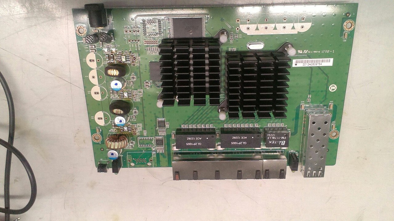

Есть в хозяйстве DGS-1100-06/ME - всем хороши, кроме что горят от грозы или бросков питания. В сервис тоже не натаскаешься.
Вскрытие коммутатора показало что на плате предусмотрены места еще для 8 емкостей(фильтры видать). Т.е. продают предельно упрощенную сборку.
Кто нибуть пробовал переделывать этот коммутатор, чтобы повысить его жизнестойкость, или где взять схему?
Схемы нет и не будет. Все включения типовые. Смотрите даташиты на применяемые чипы.
Нарисуйте, куда должны впаиваться конденсаторы. Или хотябы сфотографируйте.
105%, что "стойкость" коммутатора повысить нельзя. Используйте грозозащиту.
У меня статистика показывает наоборот, минимальный % сгоревших портов, если и горит блок питания - легко ремонтируется, основная проблема с DES-3010G слетают прошивки после гроз и бросков по питанию.
И чего там дорабатывать? Нераспаянные кондёры в цепях источника питания, который, до кучи, на этой плате разграблен.
