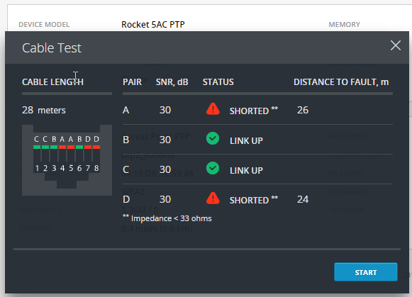

3) тест кабеля показал следующее:
это нормально ?
Воткнули 100-мегабитный POE (или порт свича/компа с заземленными 4-5 и 7-8 контактами) в гигабитную железку.
Работать будет, но на 100 мегабитах, естественно.

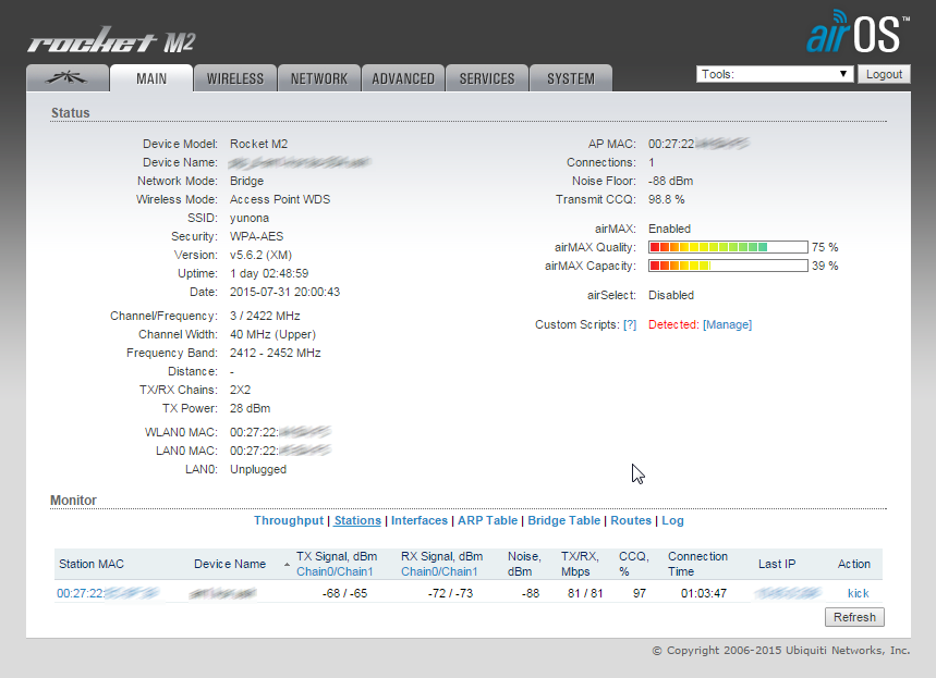

Просчитайте энергетику линка с учетом рельефа трассы программой типа Radiomobile или ей подобных. Чтобы заранее знать, что можно в принципе от этого линка ожидать. Или выложите скрины сигналов уже установленного на этом линке рокета м2, можно будет пересчитать в 5 Ггц.

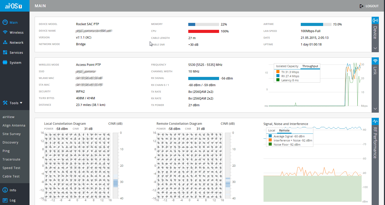

ИТАК дальнюю сторону наконец-то смонтировали и отъюстировали )))
первый тест в полосе 10 Mhz показал в сумме почти 60 Мбит/с
в понедельник будем юстировать ближнюю сторону и будем детально тестировать !!!

Давайте для истории зафикcируем факт запуска модуляции 256QAM на UBNT AC с дистанцией 38 Км!
Еще полгода назад один товарищ втирал, что QAM256 не заведется на дистанции выше 5 км.
Проблема убнт АС в том, что у него нет адаптивной модуляции ( то что называется link adaptation или AMC- Adaptive Modulation and Coding). Он слепой и глухой к помехам, в том числе от собственных переотражений в NearLOS.
Поэтому убнт АС то может поднять 256QAM и на средних и дальних дистанциях ( поставив помощнее антенны), но работать то будет плохо ( с ошибками). Посмотрите у magnum50 на линке нет помех- interference+noise =-92 dBm, а CINR 31 Дбм. Будет это достаточно для работы QAM256 5/6 без ошибок в 10,20, в 40 Мгц? Может 80 Мгц? Вот и увидим.
