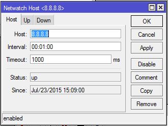

Помоги со скриптом, есть задача , к примеру микротик пингует DNS google 8.8.8.8 если пропадает пинг, то он отправляет смс с уведомлением через установленный usb свисток, как это реализовать, подскажите пожалуйста.

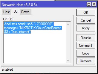

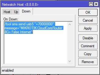

Вообщем, отвечу сам себе. Может кому пригодиться: Заходит Tools--Netwatch---жмем + ----пишем адрес хоста в моем случаи (8.8.8.8)--- потом интервал проверки пинга---- переходим во вкладку UP--- пишем что будет при поднятии хоста /tool sms send usb5 "+70000000" message="MIKROTIK CloudCoreRouter 8G+ True Internet" ---- переходим во вкладку DOWN тут пишем что будет при падении хоста /tool sms send usb5 "+70000000" message="MIKROTIK CloudCoreRouter 8G+ False Internet". Вот и все, все гениальное просто.
