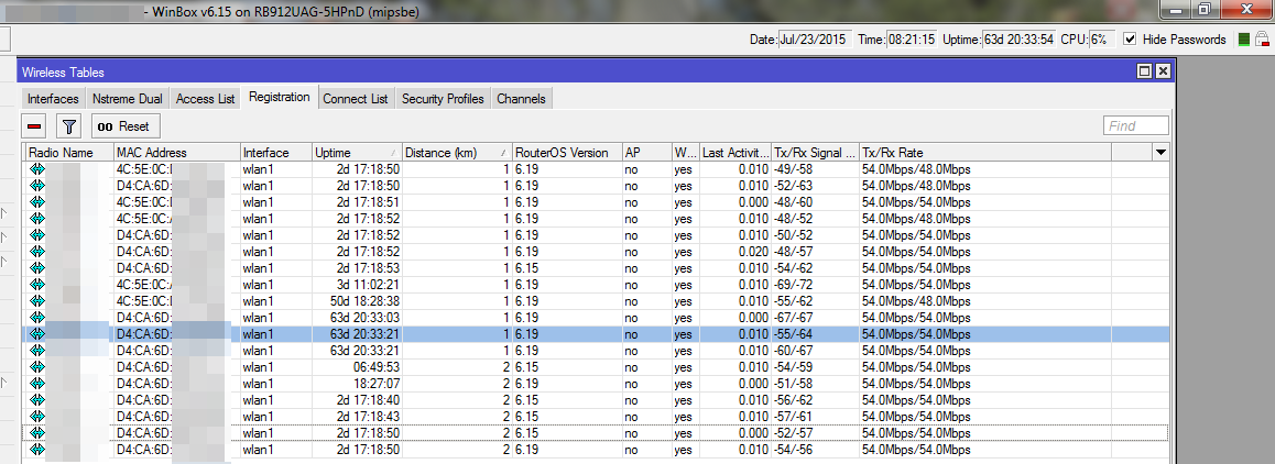

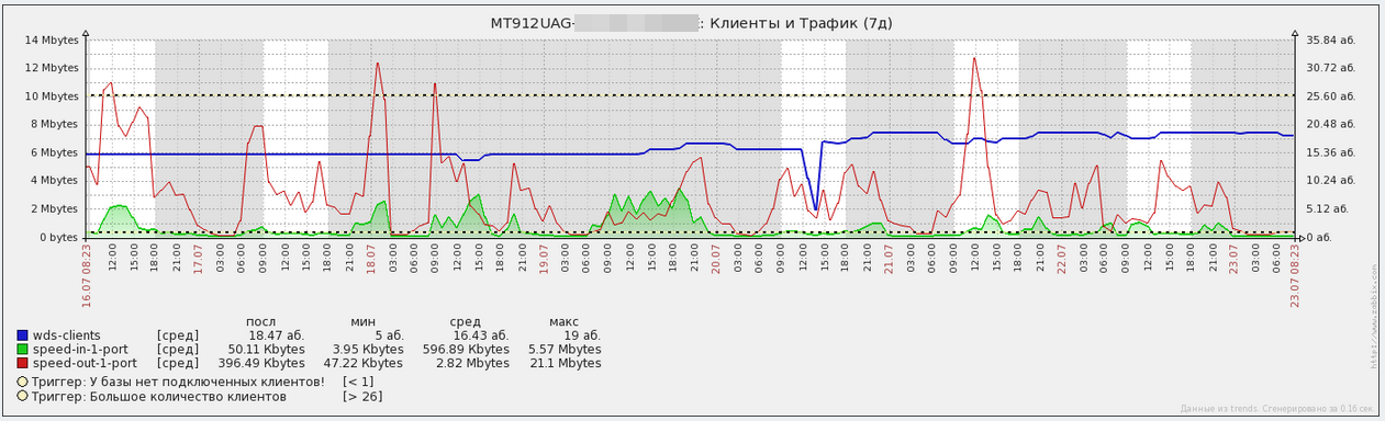

RB912UAG-5HPnD/OUT-BaseBox5
BS: BaseBox5 (P = 18dBm) + ITElite SECTOR50018dual
AS: SXT Lite5 (P <= 18dBm)
Вполне нормально работают на дистанциях до 3 км преобладающий NLOS.

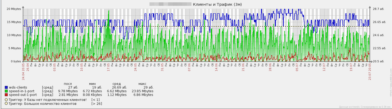

А давайте мы не будем теоретизировать и Вы выложите мониторинг такой базы хотя бы за 2-3 недели. Наподобие вот такого - та же база по составу, но другое место за 3 месяца А-режим.
В режиме А работают по причине того, что у некоторых абонентов есть перекосы по каналам. Если вы будете подключать только в N, то вам нужно включить только MIMO, а одноканальные режимы отключить. При этом есть выбор - либо ограничивать канальные скорости и иметь пропускную способность раза в 2 выше, чем в А, либо вылизывать всех клиентов так, что бы перекосов по каналам не было и сигналы были соответствующие.
23 Mbytes IN= это 184 Mbps?
15 Mbytes= это 120 Mbps?
Мегабит, там ошибка.
И как вы можете работать на 15 mbps на сектор? В среднем 6 Mbps IN на сектор на 26 (правильно ?) клиентов?
К данной теме это отношения не имеет.
Я ни в коем случае не хочу принизить 802.11a. В 1997 году я начинал с 1 Mbps, что было тогда супер. Max 23 Mbps IN в малтипйнт на 802.11а -это хороший результат. Одного не пойму, зачем, Вы когда спрашивают хорошо ли работает RB912, приводите этот отставший от жизни на 10 лет пример работы этого RB912 в А стандарте? Да, мы все знаем что МТ 802.11n может и должен работать в малтипойнт c емкостью сектора 30-40Mbps на 20-30 СПЕ. Вопрос то был в стабильности этой работы на RB912 , параметры работы сектора МТ в малтипойнт известны. А может вы хотите сказать что в малтипойнт на 20-30 клиентах между 802.11а и 802.11n нет разницы? Что вообще похоже на правду, и я давно хотел исследовать это вопрос. Теоретически то на самом деле так и должно быть. И вот видим, что по факту то похоже все так и есть.
