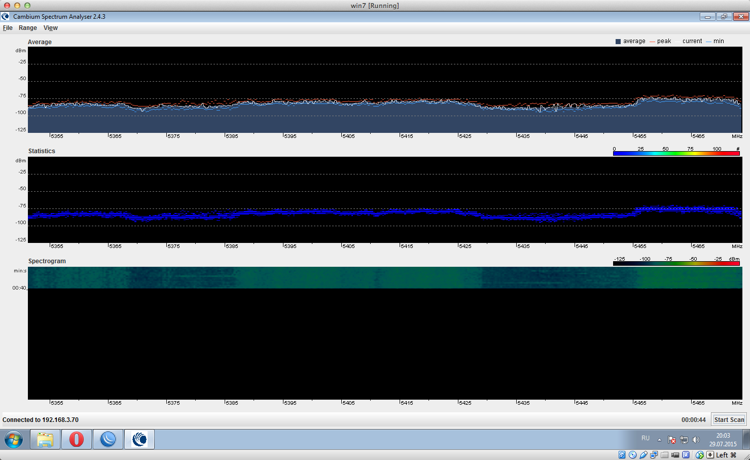

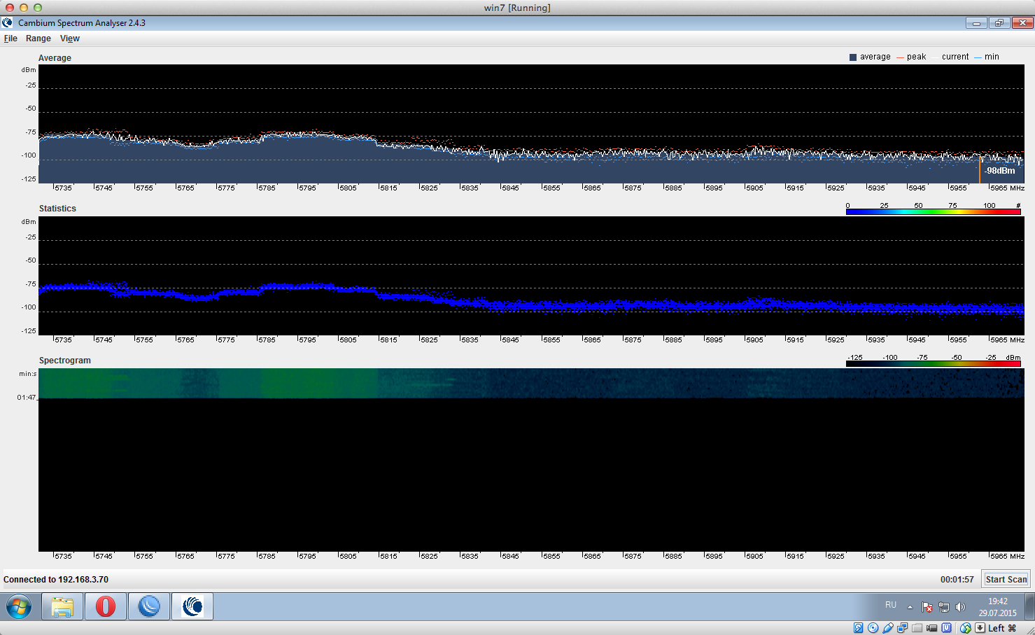

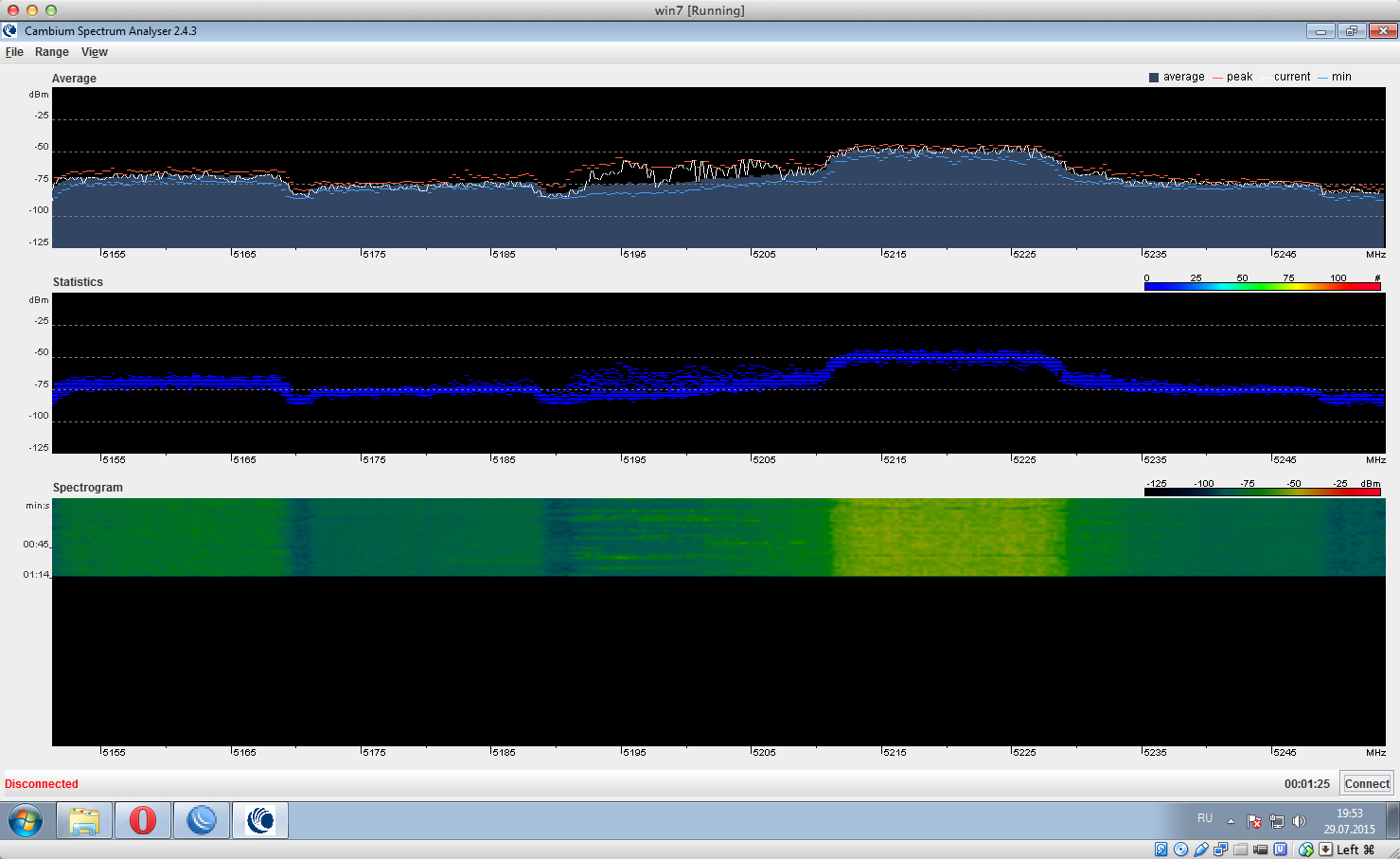

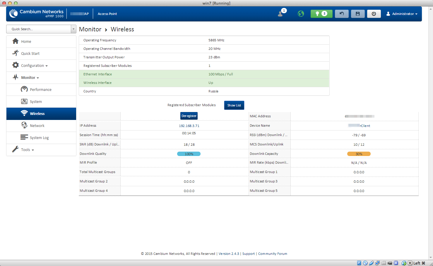

alex_ok Posted August 2, 2015 Posted August 2, 2015 Про убогость скорее правда. 4,3км прямой видимости - не очень понравилось. Хотя, завтра приложу скринов, может что-нибудь подскажете
alex_ok Posted August 3, 2015 Posted August 3, 2015 (edited) спектр анализатор жутко глючит, постоянно вылетает, перезапустишь - нормально на несколько минут, и все по кругу Edited August 3, 2015 by alex_ok

kosmich7 Posted August 3, 2015 Posted August 3, 2015 Так в чем проблема то ? Что тебе в словах ниже непонятно ? анализатор жутко глючит, постоянно вылетает Про убогость скорее правда. 4,3км прямой видимости - не очень понравилось. Если линк на девайсах со встроенной антенной, беда печаль в шумном эфире.Уровни сигналов, мощность, какие ?

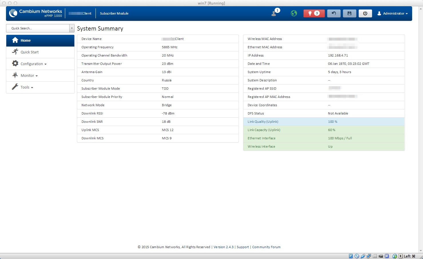

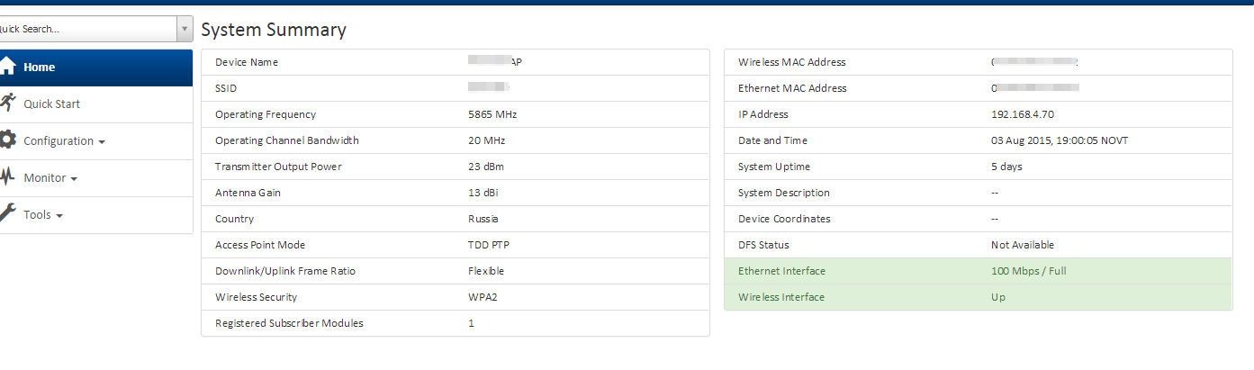

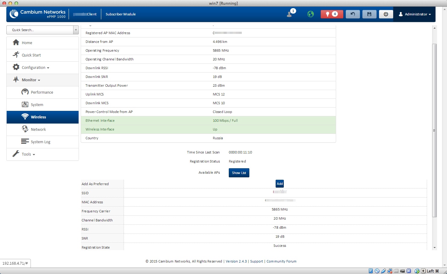

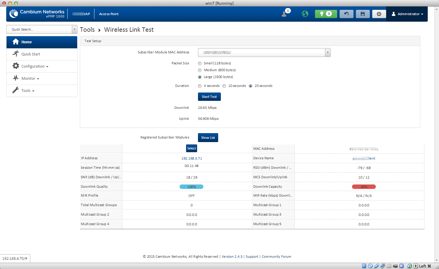

alex_ok Posted August 3, 2015 Posted August 3, 2015 (edited) а вот немного данных с ap. сам что понял из всего - нужно либо клиента на несколько градусов поднять выше, либо базу опустить. как определить что конкретно? [uPD] данные с клиента Edited August 3, 2015 by alex_ok
alex_ok Posted August 3, 2015 Posted August 3, 2015 Так в чем проблема то ? вцелом я рад что это все заработало, но хочется не жарить ну и получше желательно - я уверен что кембиум сможет конечно приглядываюсь к 110ому, но пока не до него

Sonne Posted August 3, 2015 Posted August 3, 2015 спектр анализатор жутко глючит, постоянно вылетает, перезапустишь - нормально на несколько минут, и все по кругу В версии 2.4.3 спектроанализатор сломан, использовать практически невозможно!
slv700 Posted August 3, 2015 Posted August 3, 2015 4,5 км - на MCS15 можно рассчитывать с empm1000? На 4.5 км на Tx 27 Дбм на ePMP Integrated ( 13 дБи) расчетно в LOS можно получить сигнал -67 дБм и поднять MCS15/15 но без помех. У вас помехи есть и немалые. Нужно ставить Force 110, тогда получите MCS15/15. И поставьте страну Other и Tx 27-30 дбм.
alex_ok Posted August 3, 2015 Posted August 3, 2015 В 4900 чистенько же, только там мощность не выставляется больше 17-ти что ли...
slv700 Posted August 3, 2015 Posted August 3, 2015 В 4900 чистенько же, только там мощность не выставляется больше 17-ти что ли... В 4950Мгц не выставляется больше 15 дБм, в 5.1 ГГЦ - больше 17 дБм. В 4940 Мгц и ниже лучше не ставить, падает модуляция.
