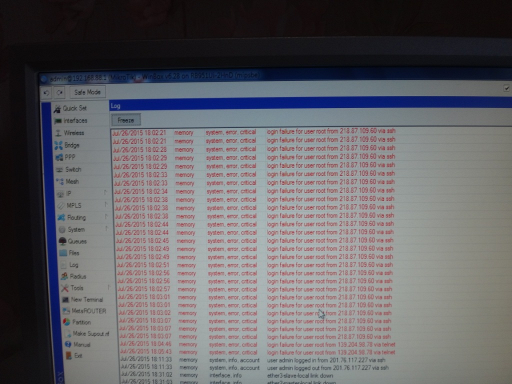

Роутер работает , а что, за ошибка эта . Модель ,что и обсуждается, на- этой ветке .( тему, офтопить, не хочу).

У меня еще круче было тут с раздачей интернета в парках.
Утром воткнул микротик на реальный IP , включил открытый DNS-резолвер, днем смотрю его уже во всю для атак используют, 3-5мб исходящего ddsos трафика.
Всё надо прикрывать сразу - выходишь в интернет как в грязную шлюху.... тока весь в резине.
